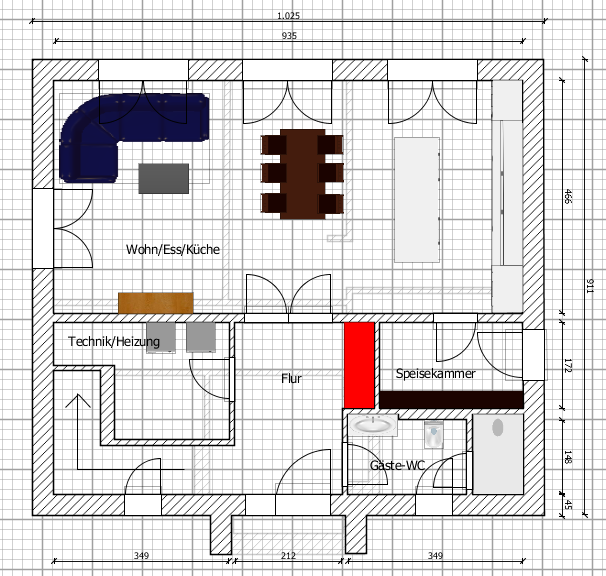

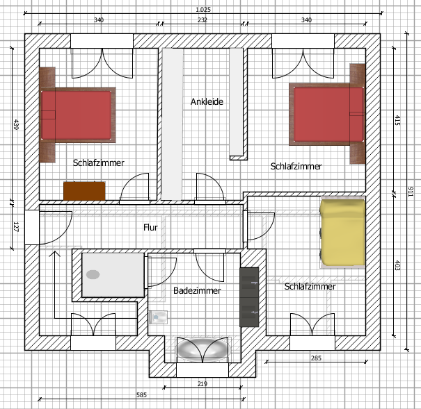

So, wir konnten uns mit der Gemeinde darauf einigen das Grundstück zu wechseln. Dieses liegt genau gegenüber auf der anderen Straßenseite. 550qm, Bietet weniger Privatsphäre, da von Süden, Osten und Westen von Nachbarn bebaut. Aber das können wir mit geschickter Bepflanzung verbessern. Eingang im Norden wäre nun möglich.
Ich habe auch wieder am Grundriss herum gewerkelt, wahrscheinlich noch immer nicht perfekt, aber eine Verbesserung zu den vorherigen - wie ich finde.
Grundriss: drei Schlafzimmer (zwei rote Betten, ein gelbes Bett); Ankleide; Flur; Badezimmer.
Grundriss: offener Wohnbereich mit blauer Eckcouch, Esstisch, Küche, Flur, Speisekammer, Gäste-WC.

Ich als Laie würde dazu raten, zumindest Küche gegen Wohnzimmer zu tauschen.
Grund: Abendsonne / Westsonne kann man - sofern berufstätig - meist länger genießen als die östliche Morgensonne. Also das WZ an die Schokoladenseite Südwest rücken und Fenster dahin platzieren.
Kind 2 hätte ausschließlich ein Nordfenster.
Weitere Kritik überlasse ich denen, die zumindest etwas Ahnung von der Materie haben
