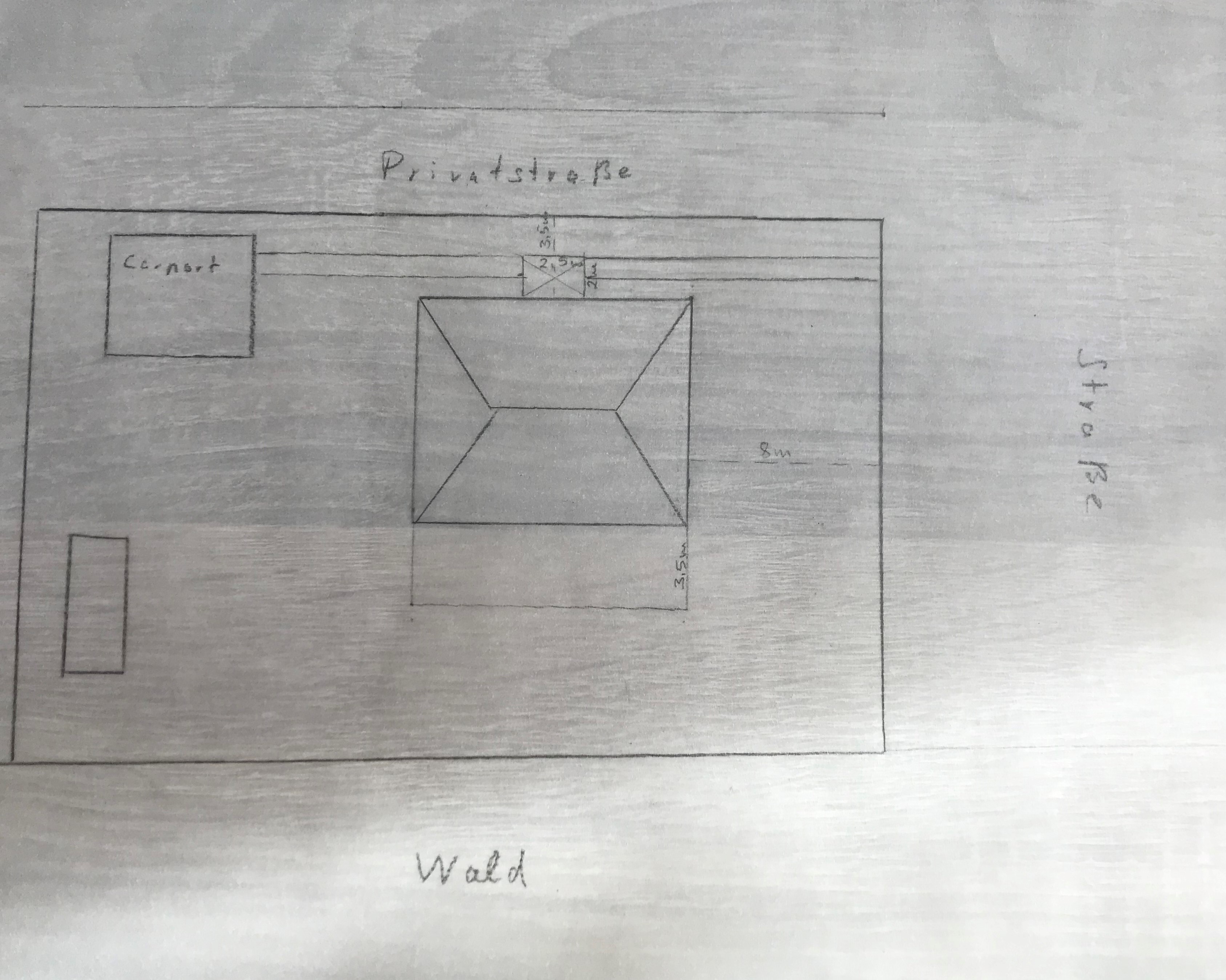

Ich bin da auch bei @ypg. Alles verwirrend. Mir ist immer noch nicht klar wie das Grundstück erschlossen wird. Die Strasse kann doch keine ca. 15 m breit sein. Wo befindet sich der Kanalanschluss und die Anderen Versorger?
Lycana9
Die Straße ist aber 15 m breit, das ist ein Auszug aus der öffentlichen Flurkarte. Ich stelle auch gerne noch ein Foto der Straße rein. Ist ja eigentlich nur ein 15 m breiter Sandstreifen zwischen zwei Grundstücken. Die Versorger liegen in der Mitte der Straße und werden von dort auf das Grundstück geführt.
Eine Einfahrt von Südosten würden wir gerne machen, allerdings sind dort zwei Straßenbäume und der Hausanschlusskasten. Den Hausanschlusskasten könnte man bestimmt verlegen. Aber die Straßenbäume dürfen wir nicht fällen. So dass nur eine Einfahrt von ca. 2,5 Meter verbleiben würde. Für die Stellplätze (Carport) müssen wir die Baugrenzen von 5 Meter von der Straße aus einhalten. Um das Haus nicht noch dunkler zu machen müssten wir dann ebenfalls einen Abstand von ca. 2 Metern zwischen Carport und Haus haben denke ich. Damit würde das ganze Hause immer weiter nach hinten rutschen. Daher ist der Plan die Stellplätze von der Privatstraße aus zu erreichen.
Ich habe es mal aufgemalt.
@ypg dein Plan mit einem Erker oder L Förmig verstehe ich leider nicht. Meinst du das ganze Haus in L Form bauen ?

Du hast geschrieben, dass das Grundstück von dem kleinen Weg da unten anfahrbar sein soll.
Es ist leider alles hier mit Fragezeichen versehen, auf Nachfragen wird nicht eingegangen. Viele User hier fragen explizit nach, da kommen dann mit Deiner Erklärung 2 Seiten später dann noch mehr Fragen auf.
Ich mach mir - ehrlich gesagt - bei soviel „es könnte so oder so gemeint sein“ keine konkreten Gedanken. Jeder konkrete Gedanke sollte ja etwas Hand und Fuß sein, auch der zeitliche Aufwand ist ja auch mal zu würdigen.
Vielleicht ist es besser, wenn mal ein Cut gemacht wird, Du sammelst die Fragen und machst Dir die Mühe, alles erklärbar darzustellen. Ich denke, dass ist jetzt nicht zu viel verlangt und auch kein Hexenwerk.
Ansonsten kann man Dir keine konkreten Vorschläge machen.
