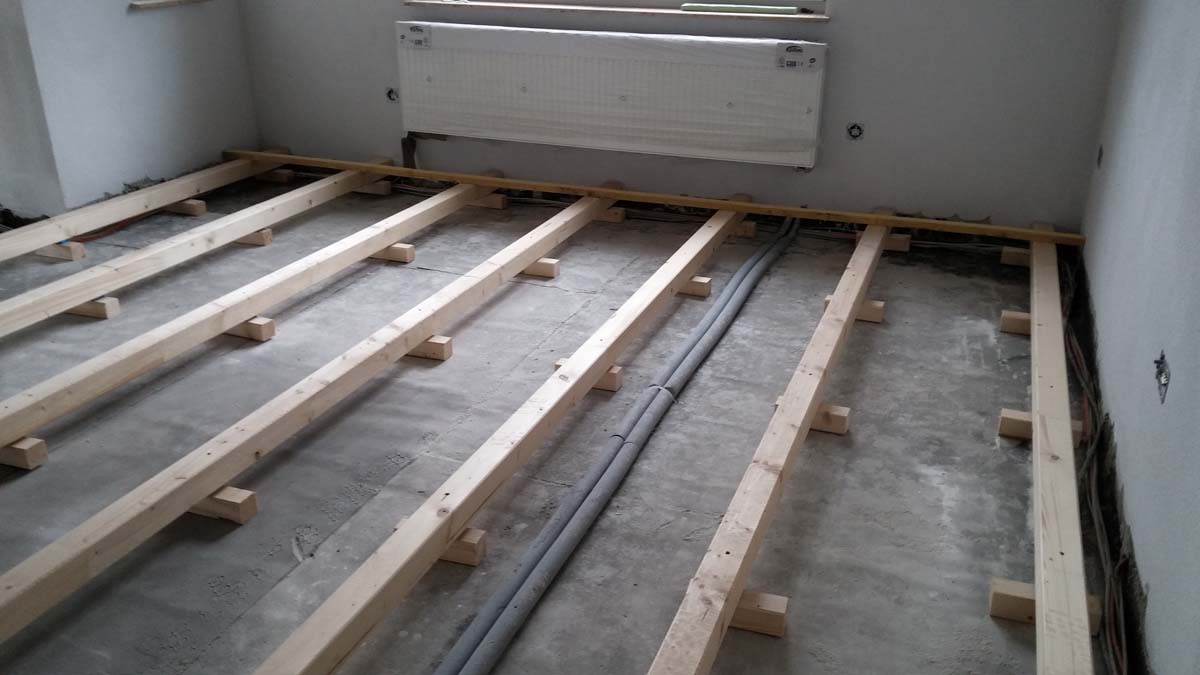

Meine aktuelle Planung sieht vor, dass wir eine "gewöhnliche" Bodenplatte unterm Haus haben werden; eine extra Dämmung wäre noch möglich.
Aus meiner Erfahrung aus Haus mit Keller hatte ich geplant, auf den Rohfußboden (diesmal ohne Keller) eine Folie als Wanne zu verlegen. Darauf dann eine Balkenlage bzw. Kreuzlage und dazwischen Dämmschüttung (Kork, Perlite, Hanf-Leicht lehmschüttung; so auch die Aussage des ausführenden Handwerkers.
Nun habe ich bei einem Fachbetrieb für solche Dämmstoffe nachgefragt und dabei hat man gewisse Zweifel dahingehend gesät, dass die Folie auf dem Rohfußboden evtl. verhindern könne, dass Feuchtigkeit, die sich aus der Raumluft im worstcase nach unten abgesetzt haben könnte (durch Dielenboden, Dämmschüttung) dort nicht "abfließen" könnte wegen dieser Folie.
Daher erging der Rat, lediglich die Balken auf Folie zu legen, um das Holz vor dem direkten Kontakt zu Beton/Feuchtigkeit zu schützen und die Dämmschüttung direkt auf den Rohboden einzubringen.
Das wiederum birgt dann aber mE die Gefahr, dass (Rest)feuchte vom unten nach oben in den Dämmbereich eindringt und das Problem dann nur andersherum besteht.
Die mögliche Lösung bestünde darin, Schaumglasschotter bei der Erstzellung der Bodenplatte zu nutzen; das wiederum weiß ich wieder nicht, ob mein GU so umsetzen wird und auch, ob es Sinn macht.
Eigentlich war ich mit diesem Thema schon klar, aber da bei diesem Bau kein Keller unter den Wohnräumen ist macht mich das nun doch etwas nachdenklich. Letztlich möchte ich ja auch genau aus diesem Grund der Feuchtigkeit einen Estrich vermeiden.
Hat da Jemand nähere Erfahrungen / Wissen?

Hallo, hier kurz der Aufbau... es wurde ein Streifenfundament für die Außenmauern erstellt. Darauf eine Bodenplatte, die ist nach unten nicht extra gedämmt. Auf den Rohfussboden wurde eine Abdichtung verklebt und verschweißt (gesamter Raum, nicht nur unter den Hölzern). Für die Balkenlage wurden Hölzer in ca. 10x10 cm verwendet, welche auf Klötzchen lagern. Unebenheiten wurden mit Plastikkeilen ausgeglichen (fand ich persönlich nicht so toll.. aber unsere Baufirma hat versichert, die halten ewig..). Dazwischen kam dieser gelbe Dämmfilz und zum Schluss die Dielung.
Auf die Idee, dass sich auf der Bodenplatte Kondenswasser sammeln könnte, bin ich nie gekommen. Bei uns sammelt sich ja auch kein Kondenswasser an den Wänden.. wäre doch ähnlich oder..?? Ich hoffe, das hilft weiter..
