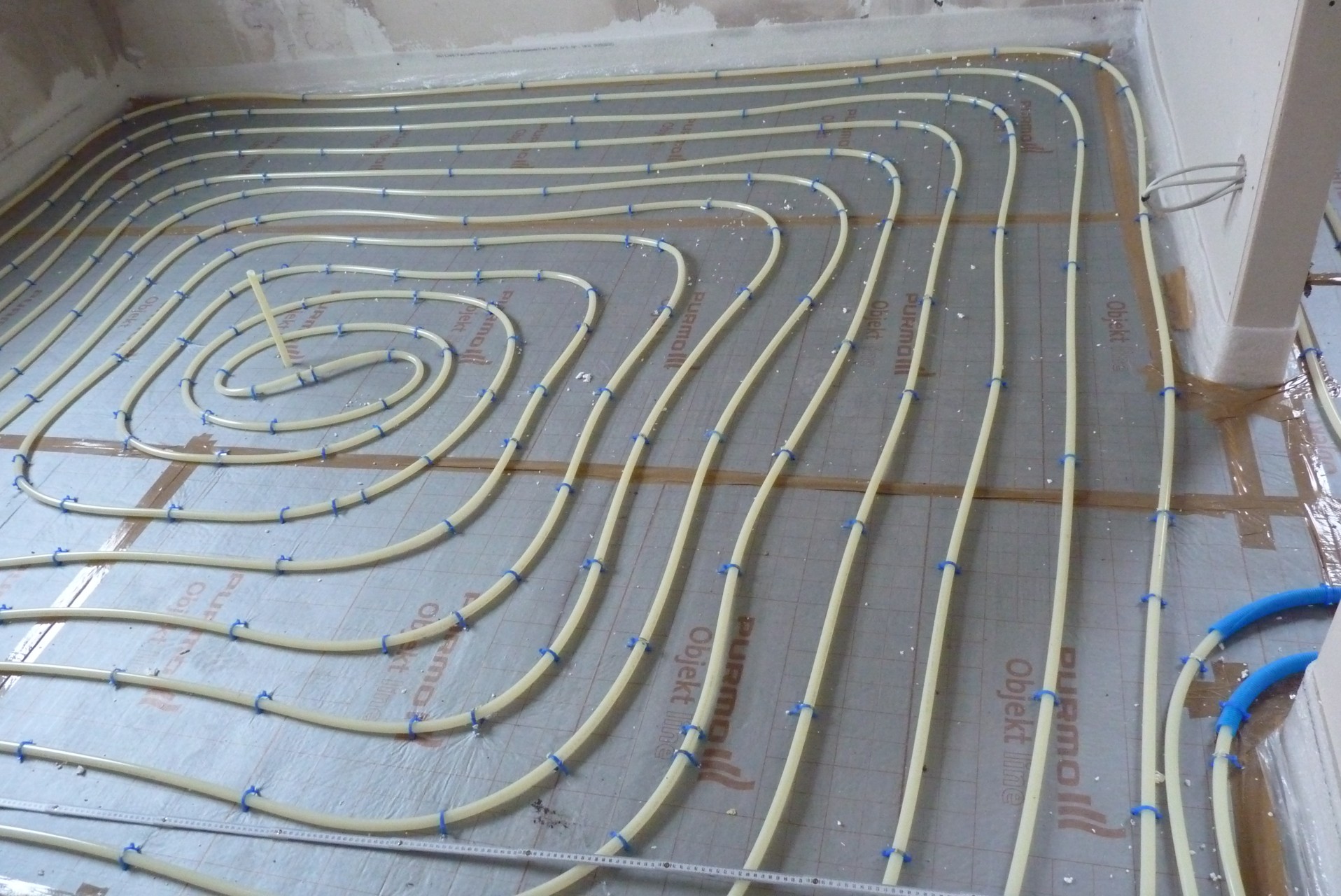

eine Dampfsperre oberhalb der Dämmung notwendig ist um die Raumluftfeuchtigkeit von der Oberfläche der Bodenplatte wegzuhalten.
Im von Dir geposteten Bild steht ja explizit "Dampfsperre". Wobei ich persönlich als Laie nicht glaube, dass Raumluft durch den Fertigfußboden und den Estrich diffundiert. Wie dem auch sei, die "Folie" auf der "Tackerplatte", auf der die Fußbodenheizungsrohre liegen, halte ich schon allein deshalb für sinnvoll, damit der nass eingebrachte Estrich nicht die darunter liegende Dämmung versofft. Wenn der Estrich dann trocken ist, sehe ich keine Probleme mehr. Experten können das vielleicht korrigieren ...
Bliebe noch das Szenario undichtes Heizungsrohr, aber dann muss man wohl eh alles aufreißen, da kommt's auf die Dämmung kaum an.
Unterflur-Heizungsrohre in spiralförmigen Schleifen auf Dämmplatte, blau geklipst verlegt.
In der Praxis ist dann natürlich einerseits Folie verlegt und abgeklebt, andererseits an jedem dieser blauen Ringe doch wieder ein Loch in der Folie. Na ja, Praxis/Theorie. Passt schon.
