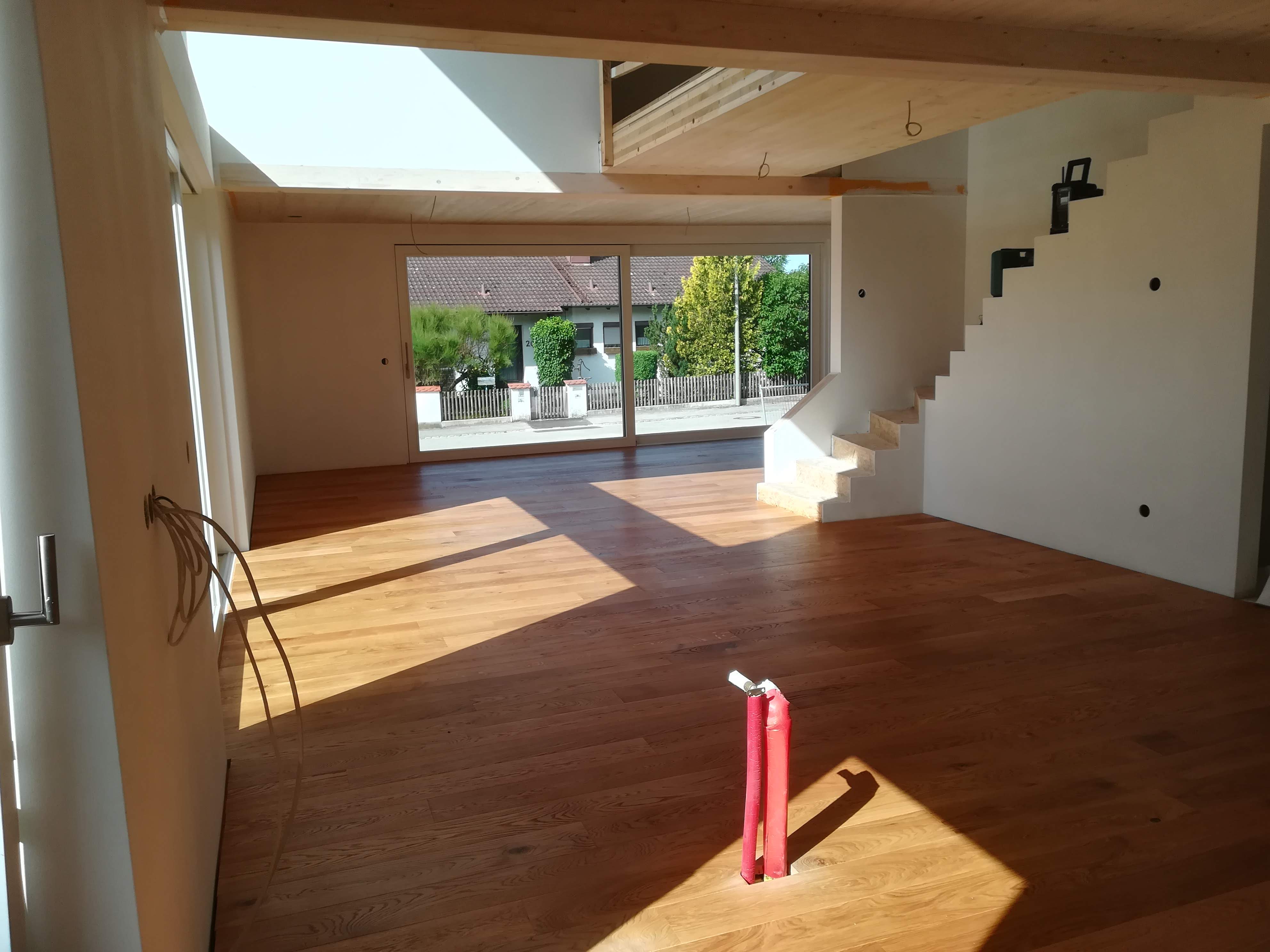

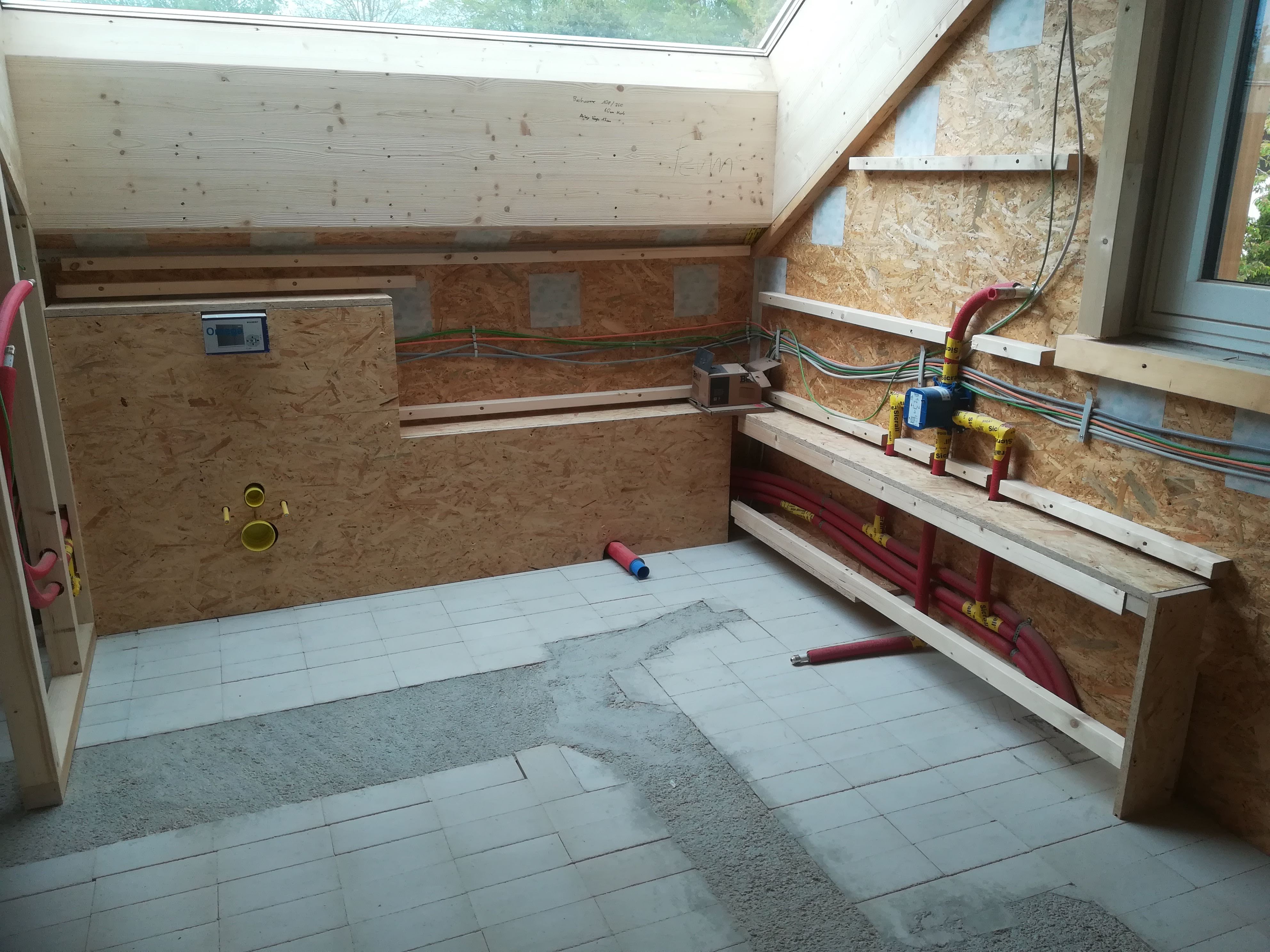

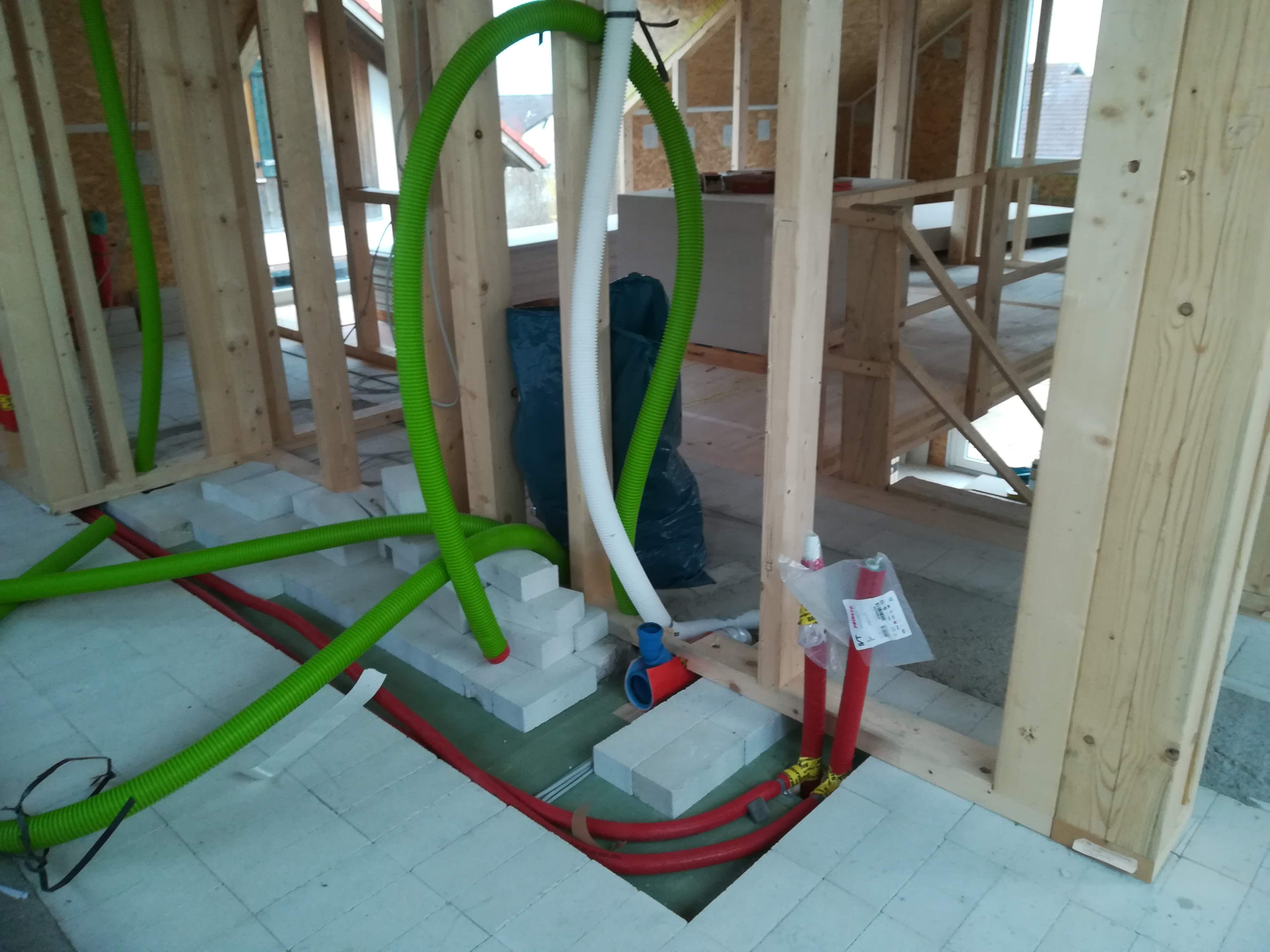

Ja, wir haben keinen Estrich, wir haben aber auch keine Betondecken, sondern immer Holz, auch für den Kellerboden (wir haben ja einen Holzkeller). Auf der Holzdecke liegen so grüne Matten zur Dämmung und Schutz, darauf kamen Kalksandsteine (gegen Schwingen und als Lärmdämmung), einfach nur gelegt. Einzig die Rohre für die Lüftung und Abwasser etc. was im Boden liegt, da wurden dort die KSS raus genommen, die Rohre verlegt und da kam dann Beton hin.

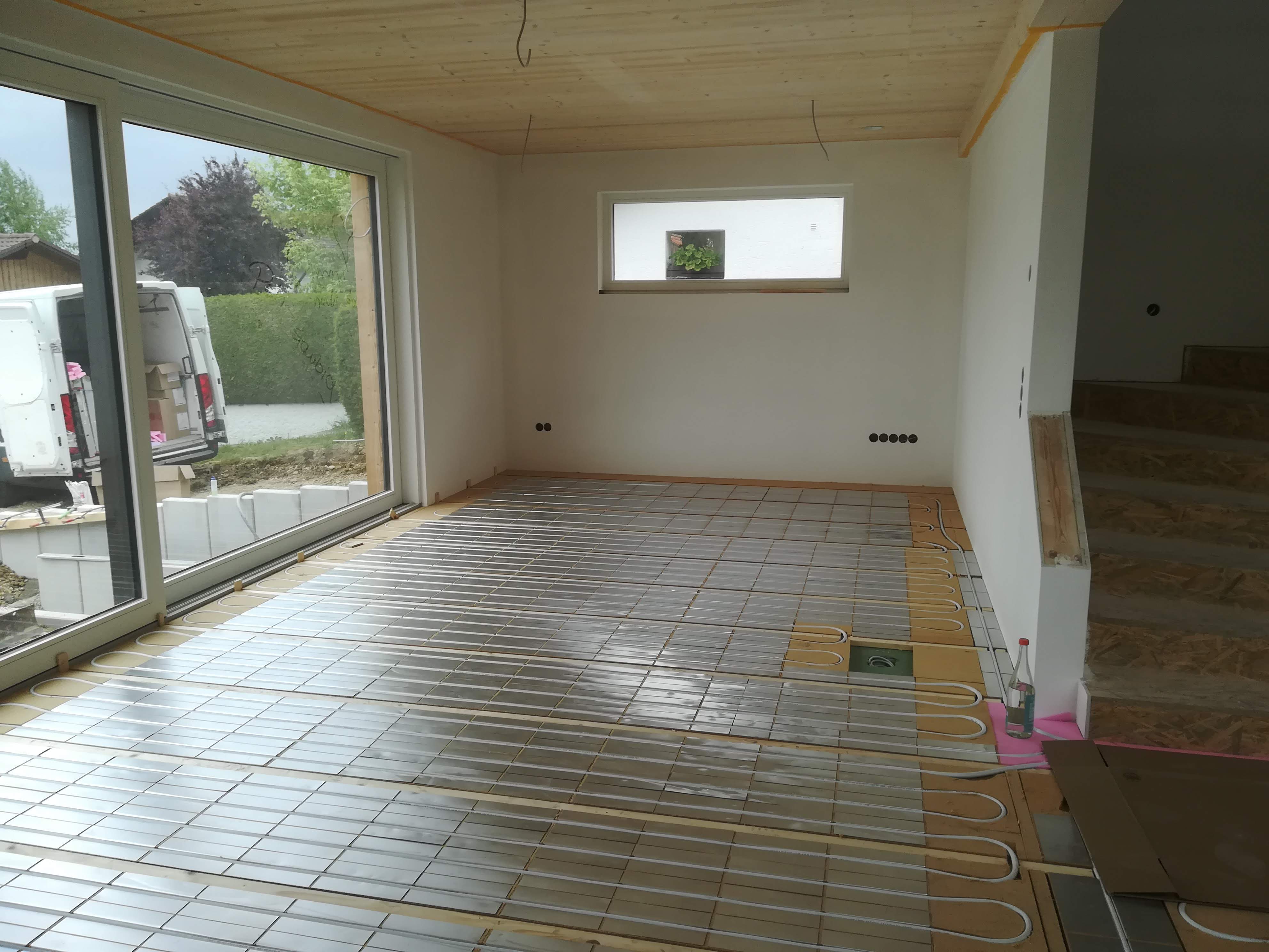

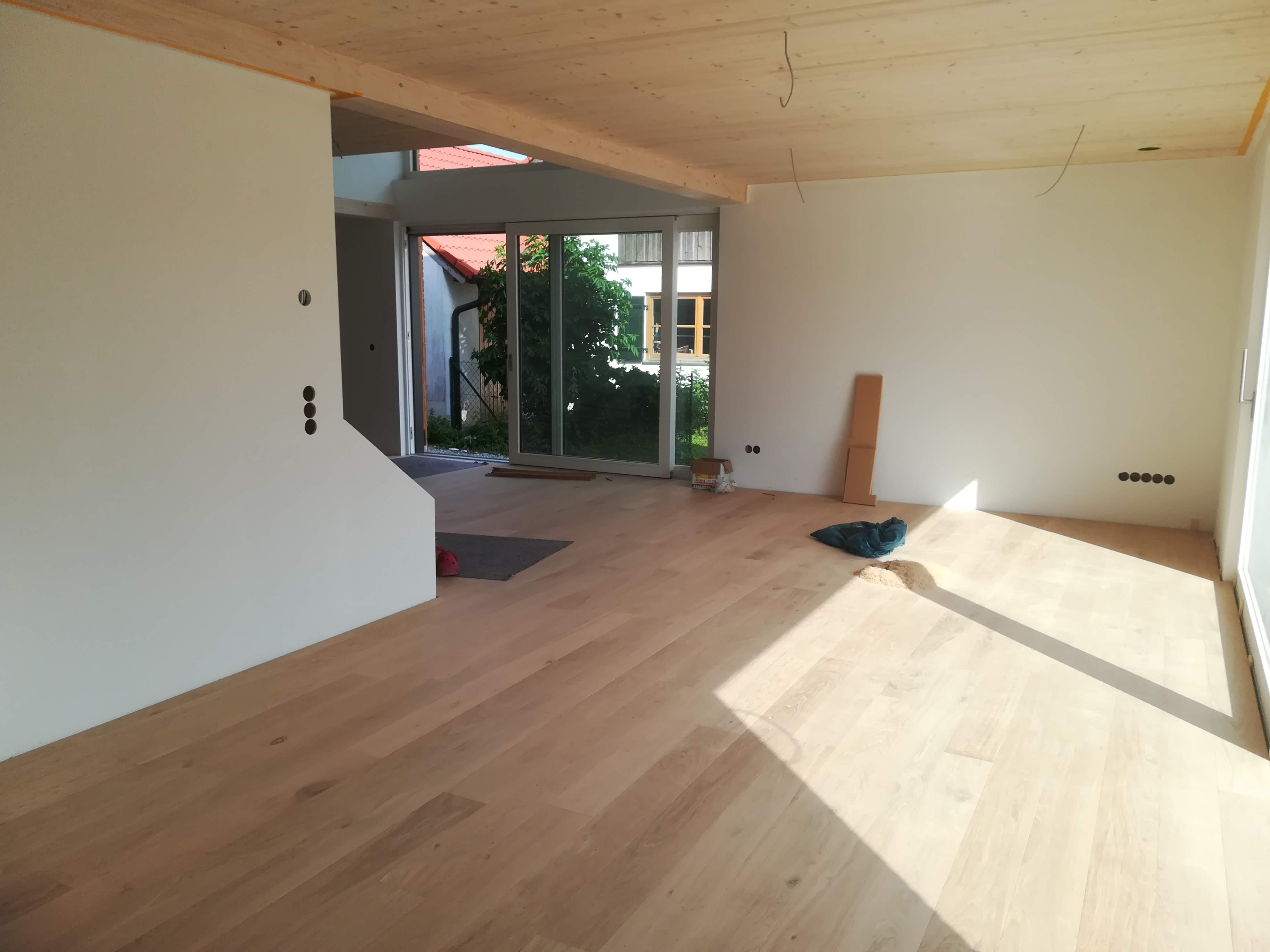

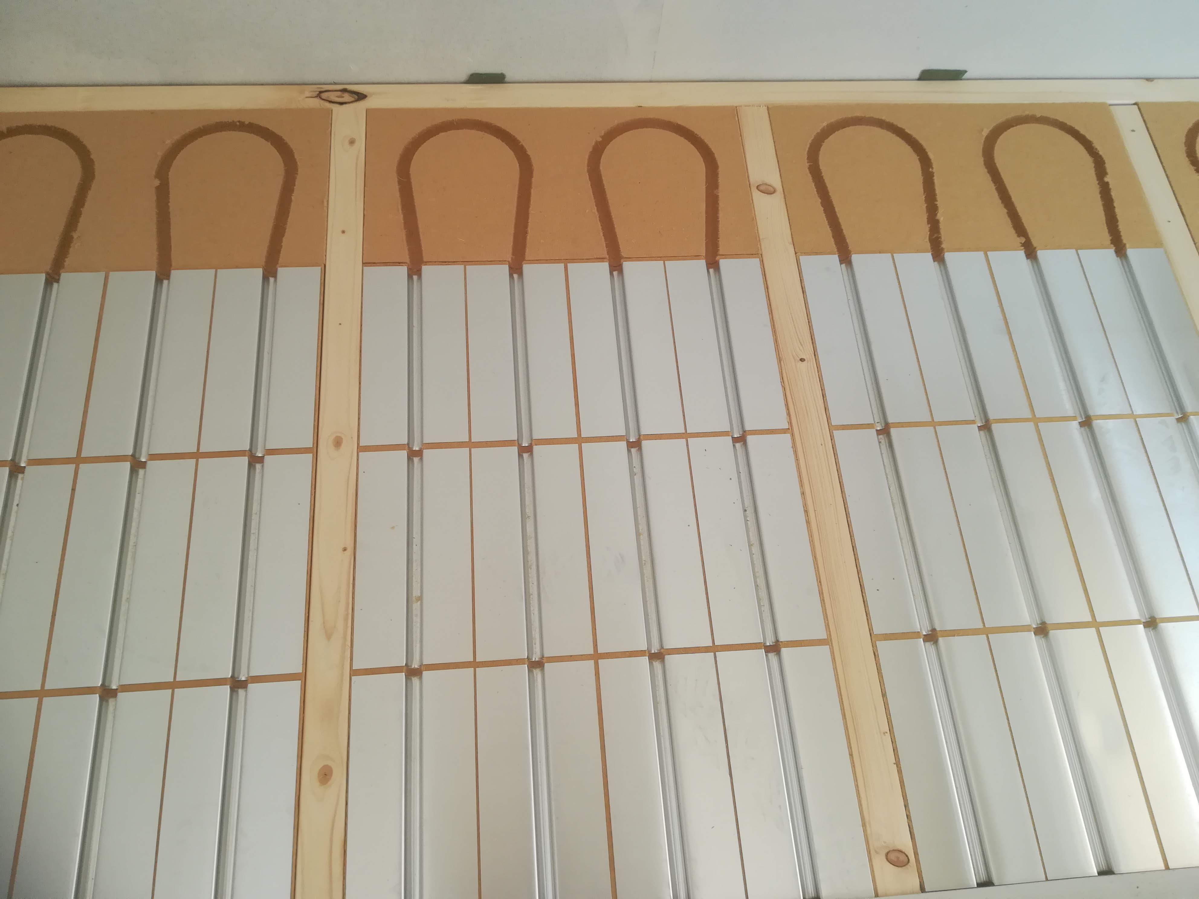

Auf die KSS kamen dann nochmal diese grünen Matten und darauf dann die Platten für die Fußbodenheizung, die quasi in ein "Holzgerüst" gelegt wurden. Da drauf dann das Parkett in Natur und das wurde dann geölt:
Hier sieht man die freigelassenen Stellen in den KSS für die Rohre - und darunter die grünen Matten, die auf dem Holzboden aufliegen
Dann wurden die Rohre einbetoniert:
Und das ist wirklich der einzige Beton, den wir im Haus haben!

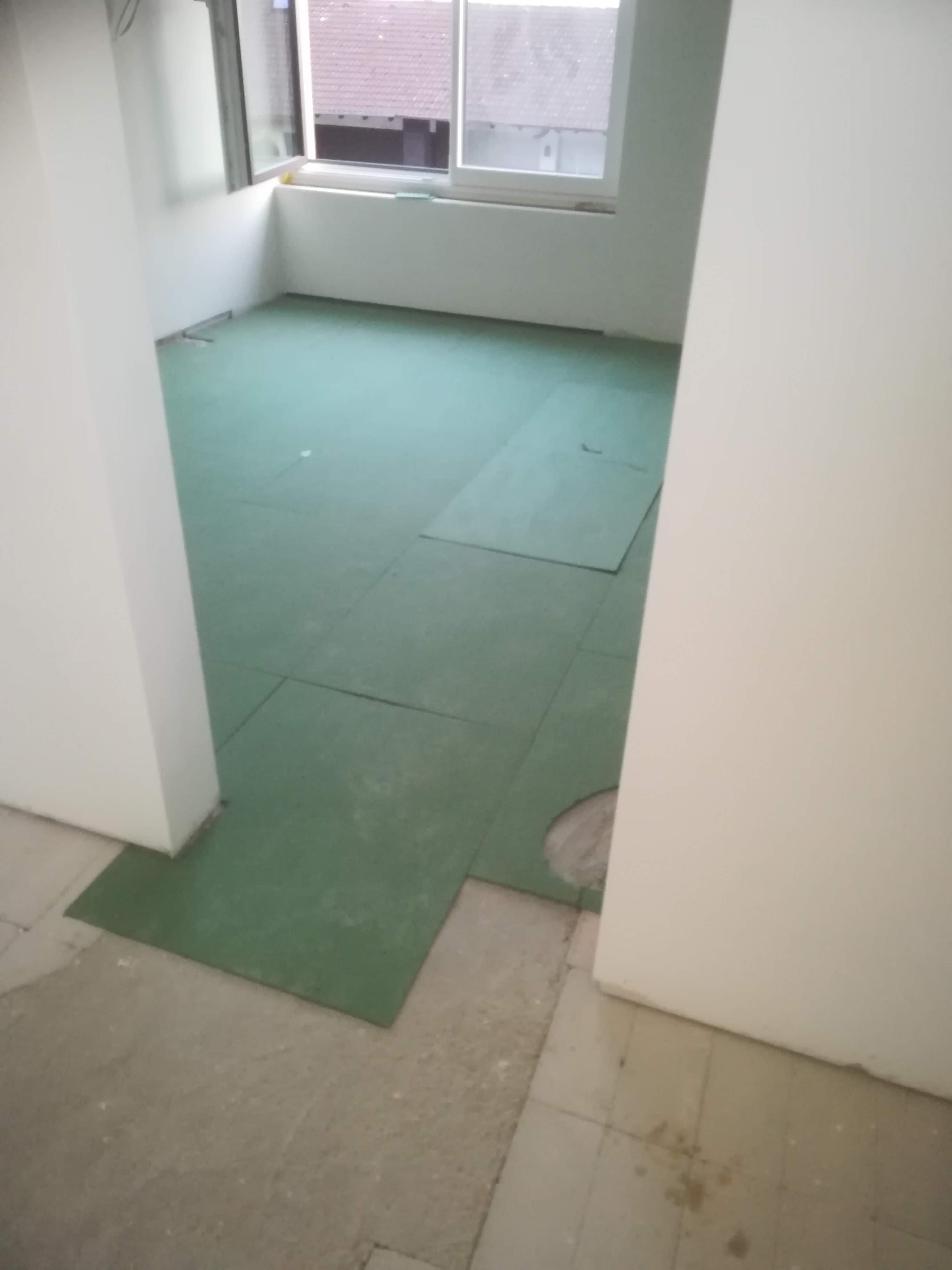

Darauf kamen wieder diese Matten:
Und so sah es dann mit den Matten für die Fußbodenheizung aus:
Da gibt es sicher auch schönes Dämmmaterial ohne die Schlaufen für die Fußbodenheizung
Sieht auf großer Fläche so aus:

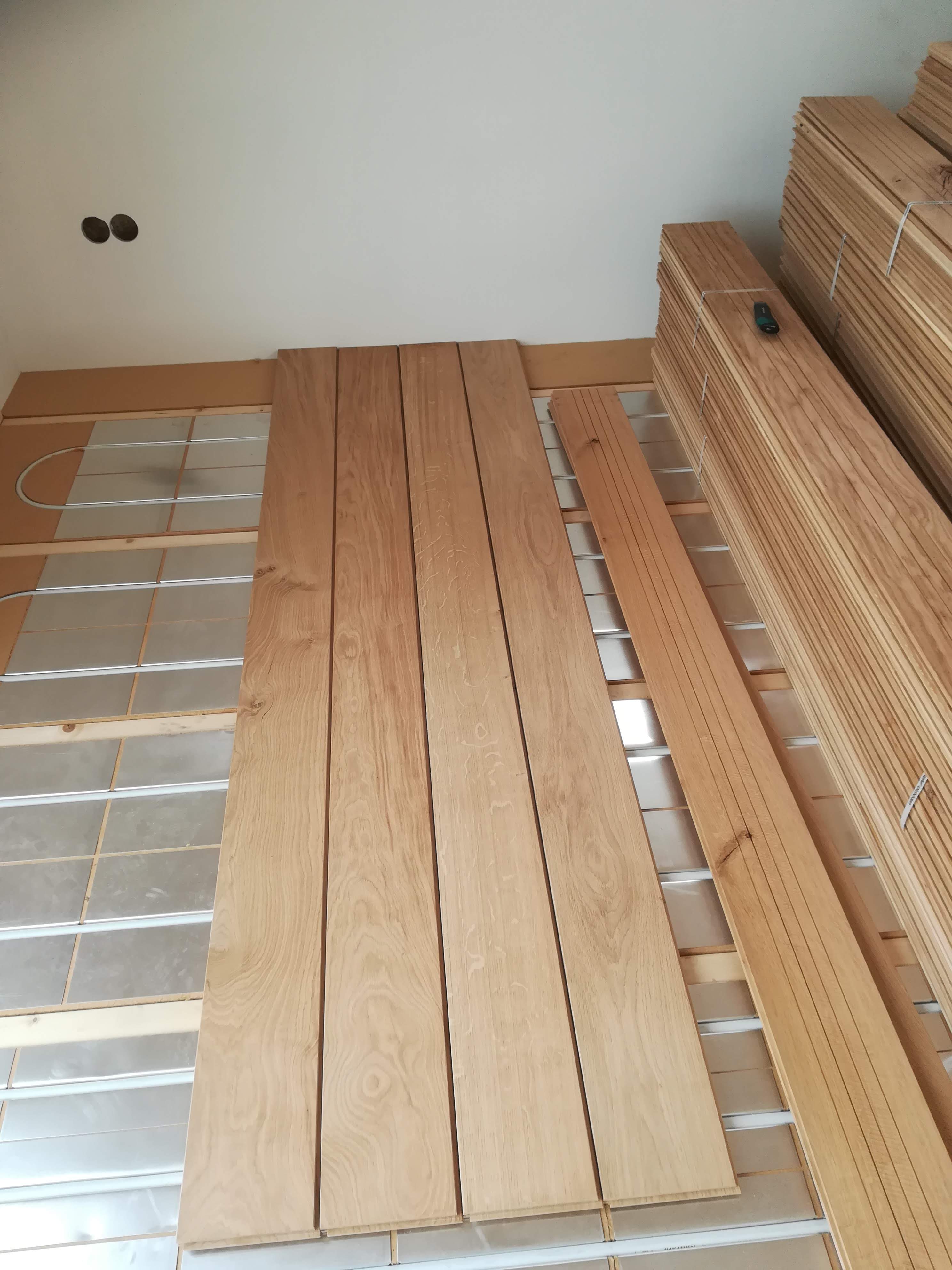

Und da drauf kam dann das Vollholzparkett:
Erstmal natur:
Dann geölt:

Danke für die schönen Fotos. Genauso soll es werden nur eben ohne Fußbodenheizung. Das Bodensystem ist aber genauso und bei Euch wurde für die Versorgungsleitungen auch eine Art Kanal freigelassen.
