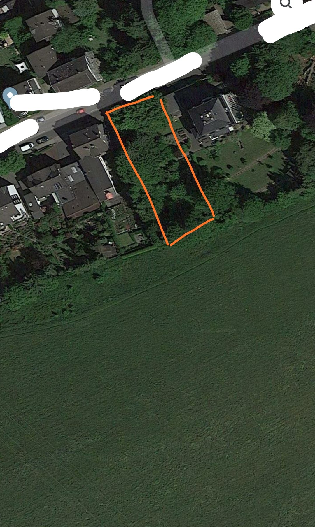

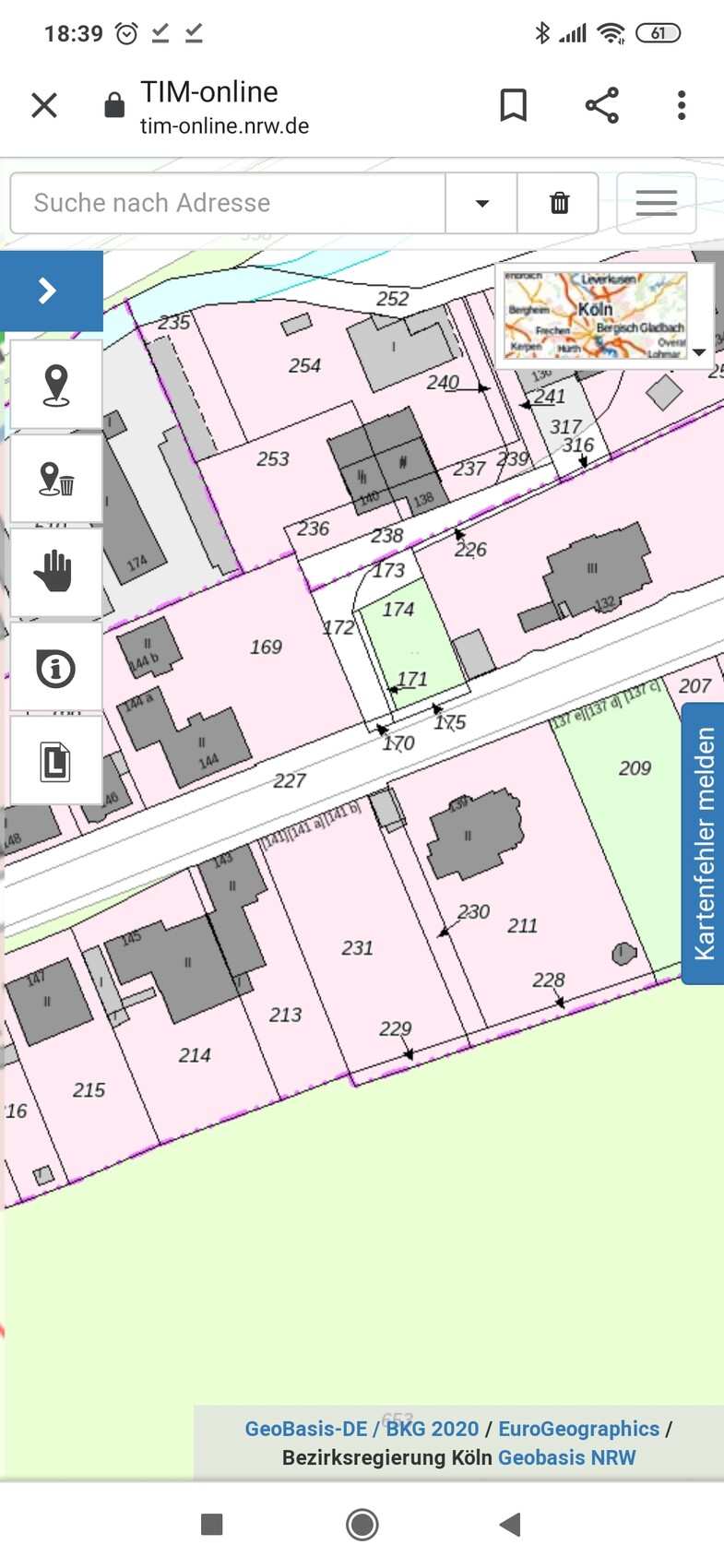

In unserer Gegend ist es sehr schwer ein bezahlbares Grundstück zu finden. Nun sind wir auf eines aufmerksam geworden, was etwas speziell ist, dafür aber schön groß.
Bisher ist es ein großes Grundstück mit ca 1400qm.
Es soll geteilt werden und zwei freistehende Einfamilienhäuser drauf kommen.
Da die Lage speziell ist muss eine Zuwegung gebaut werden (siehe Simulation, statt den Reihenhäuser kommen zwei einzelne drauf).
Das Grundstück muss mit einem bestimmten GU gebaut werden.
Die haben wohl schon einen Kostenvoranschlag hierfür eingeholt, auch für den Abriss der Bestandsimmobilie.
Die Zufahrt wird beiden Parteien gehören, die Kosten hierfür werden durch 2 geteilt.
