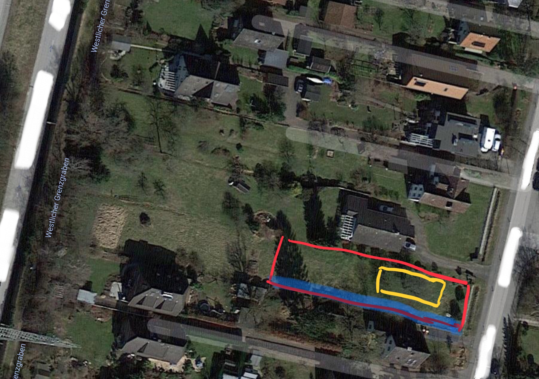

Herausforderung: Das eigentliche Grundstück mit einer eh schon nicht üppigen Breite von 17m (Länge ca. 50m) bekommt auf der Südseite eine Zuwegung zu den hinteren Grundstücken.
Inzwischen bin ich von der Idee abgekommen, das Haus quer zu „quetschen“. Ich hatte mir davon mehr West-Sonne versprochen, aber das geht zu Lasten des eh schon knappen seitlichen Platzes. Auch wenn es Norden ist.
Eine wohl entscheidende Frage ist die Lage des Eingangs. Schmale Seite (Ost) oder über die Zuwegung (wäre rechtlich möglich / zusicherbar) oder von Norden?
Gibt es allgemeingültige Vor-/ Nachteile eines der Eingangs-Varianten, z.B. Unvermeidbare (negative) Auswirkungen auf den Schnitt der Räume?
Der Abstand zur Zuwegung ist flexibel.
Hier ganz grob das Grundstück (rot), der Weg (blau) und die Position des Hauses (gelb):
Mein aktuell favorisierte Lösung: ein schmales Haus (Max ca. 9m) so weit wie möglich nach Norden an die Grenze und den Eingang im Norden, so dass im Süden Platz für eine kleine Terrasse und damit verbundener Süd-Sonne möglich ist.

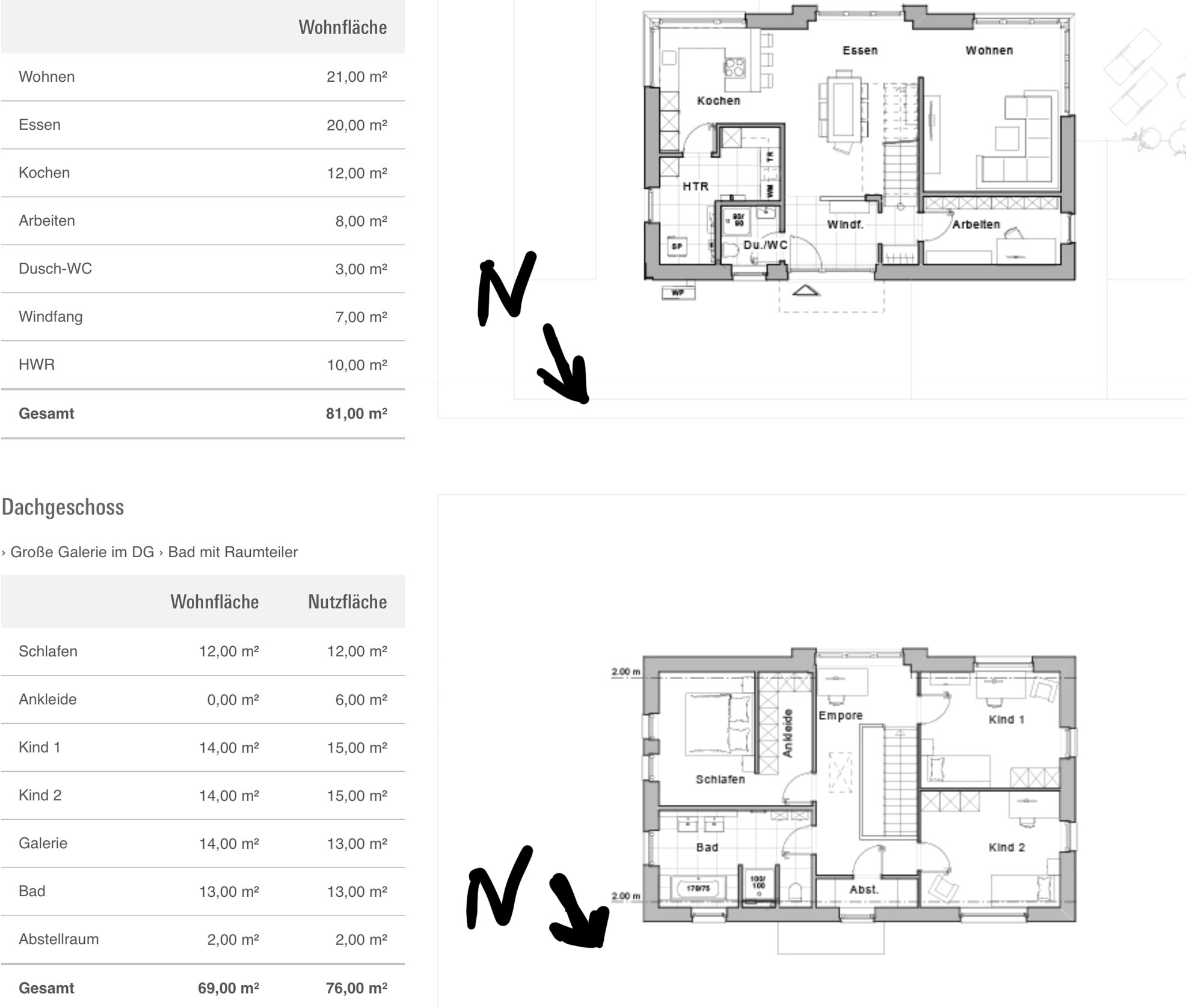

Z.B. so (Maße: 8,10m x 13,15m). Mal wieder bei Viebrockhaus entdeckt.
Sorry, hier ist NORDEN UNTEN! Bitte gedanklich einmal auf den Kopf drehen.
Damit wäre Süd-Terrasse + Sichtschutz durchaus ganz gut möglich
Einzig würde ich noch Schlafen und Kind von der Ausrichtung her tauschen, da hab ich aber noch keine gute Idee.
Ich freue mich auf Kritik.

Ich finde Deinen Grundgedanken von der Lage her gut und würde auch das Haus über Norden erschließen (Eingang).
Ich kann mich an eine Hausvariante erinnern, die ähnlich ist, aber schmaler und mit einer gedrehten Treppe. Der Hauswirtschaftsraum wäre statt des Büros.
Bei Viebrockhaus würde ich dem Büro 50cm mehr Breite geben.
Was ist, könntest Du Dich nicht damit arrangieren, eher die Küche nach hinten und das WZ nach vorn zu legen? Abends ist man doch eher mit der Küche im Einklang mit der Terrasse...?

Ich finde, dieser Grundriss verlangt den Garten vor der planoberen Seite. Ich würde den Allraum eher L-förmig an die Westseite zu packen versuchen, das gliedert ihn auch schön. Eingang von Norden ist sinnvoll, das spart Flur.

mir gefällt der Grundriss für dein Grundstück eigentlich ziemlich gut. Was ich auch im alten Thread spontan nicht erkennen kann ist, wo geparkt werden soll?
