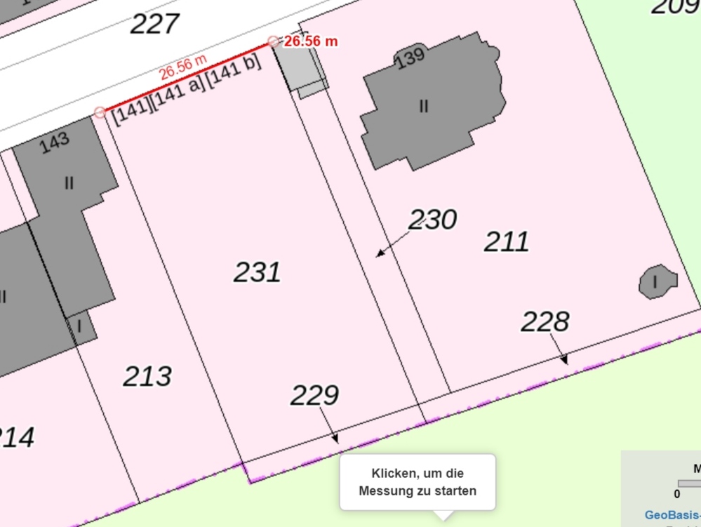

Gut, neuer Versuch mit den weiteren Informationen, aber zunächst noch einmal zum ersten Bild: hier ist klar zu sehen, daß allein vom Parkdeck bis zum Hausvorweg etwa zweieinhalb Meter Höhe mit der Treppe zu überwinden sind. Das Gelände sagt hinsichtlich der Hanglage, meine Interpretation das Bild zeige unten einen Weg auf 230 sei wohl irrig. Aber: dann zeigt das Bild wohl keine Häuserreihe auf 231 allein, sondern der GU (ich bleibe bei der Annahme, er wollte sich hier ursprünglich als BT betätigen) wollte offenbar eher 211 und 228 bis 231 in toto - also mitsamt der gefälligen Villa - überplanen und hat dann aber wohl nur 231 bekommen. Das Bild kann never ever eine Häuserreihe parallel zur Straße nur auf 231 zeigen !
Ich bleibe also bei der Einschätzung, hier werde Resteverwertung eines geplatzten Projektes versucht. Träume keinesfalls davon, das erste Bild zeige die Breite von 231 und unter Weglassung des Reihenmittelhauses wäre praktisch so etwas wie abgebildet umsetzbar. Nach Deiner Gesamtflächenangabe müßte man es mit etwa 24 x 57 m Grundstück zu tun haben. Besorge mal Informationen, wie das Grundstück geteilt groß werden soll, und betreffend der Bauvorschriften. Ich vermute §34 aber mit faktischen Baugrenzen und auch Höhenorientierung an den Nachbarn. Auffahrt und Parkdeck halte ich ähnlich wie im ersten Bild für denkbar, und dahinter sollte dann real geteilt und mit Doppelhaushälfte bebaut werden (?)

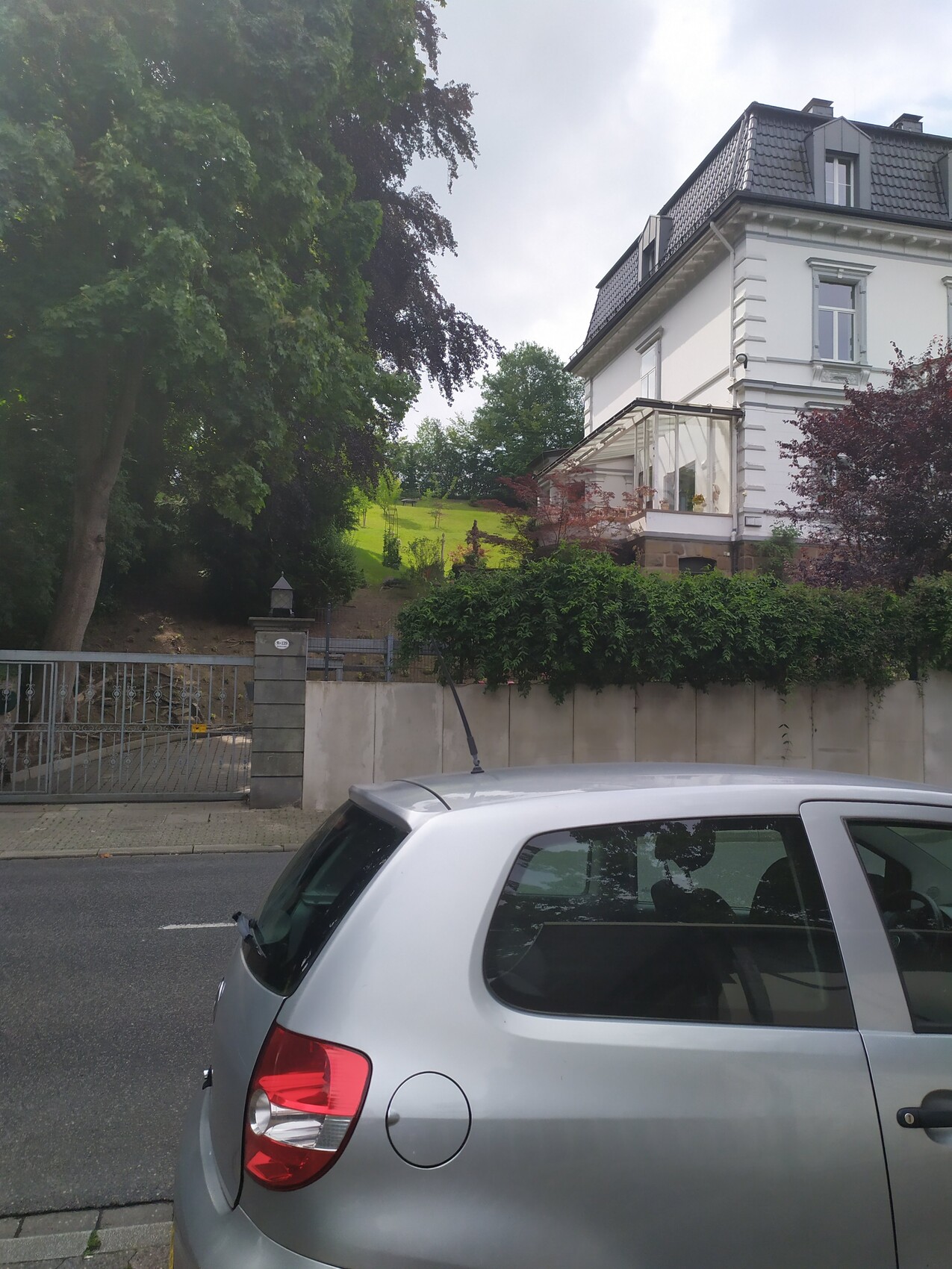

poh also auf dem Grundstück 2 freistehende Einfamilienhaus - da bleibt ja für den Vorderen null Garten über wegen Stellplatz, steiler Auffahrt und der Durchfahrt zum hinteren Haus. Und der Hintere muss auf jeden Fall mit Keller bauen in den Hang rein (Stein? = sauteuer), gut der könnte sich dann ne Dachterrasse drauf machen wenn das erlaubt ist...

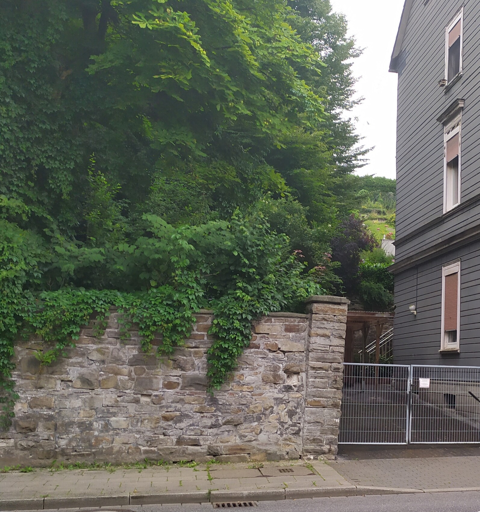

Wir waren vorhin dort, konnten aber nicht aufs Grundstück. Von der Straße aus konnte man nichts sehen wegen der Mauer und Verwilderung.
Wir sind sogar von oben übers Feld gelaufen und haben versucht von dort was zu erkennen. Allerdings alles zugewuchert.
Wir haben eine Nachbarin gefragt, die hatte keine Ahnung wie stark das Grundstück hinten hoch geht.
Das Grundstück hat laut Tim online eine breite von 26m. Verstehe nicht so ganz, warum da eine 3-Häuser-Reihe oder 2 Einfamilienhäuser nicht drauf passen sollen. Diese schmalen Grundstücke gibt's hier wie Sand am Meer.
Der gu hat ein schmales Einfamilienhaus im Programm mit 6,5m Breite. Das soll gebaut werden. Also braucht jeder 12,5m Breite. Das x2 da sind wir bei 25m. Passt also. Ob das Sinn macht und hinten ein Garten genutzt werden kann, weil ab der Mitte des Grundstücks offensichtlich wieder Steigung ist, ist natürlich ne andere Geschichte.
Wir waren jedenfalls dort. Haben die vielen Bäume gesehen (Baumfällarbeiten wurden nicht in den Baunebenkosten aufgeführt) und die Hanglage hinten, die uns verschwiegen wurde. Auch wenn wir den hang hinten selbst nicht sehen konnten, hatten sowohl die Villa links als auch das Haus rechts einen extremen Hang.
Ich bezweifle, dass man bei diesem Grundstück mit 100 000€ Baunebenkosten auskommt.
Und darüber ist außerhalb unseres Budgets. Ich stürze mich nicht ins Unglück, nur weil wir gerne Eigentum haben möchten.
Milchmädchenrechnung mit 3m, hier werden 1/2h aber mehr sein; und ich sähe hier auch deutlich eher zwei Doppelhaushälfte.
