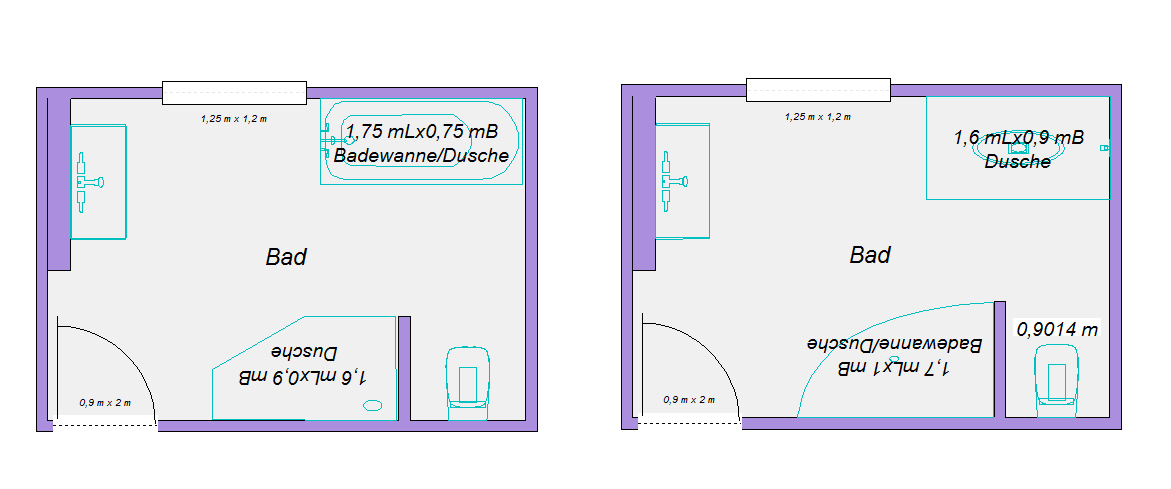

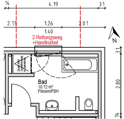

wie schon bei der Fensterplanung im Grundrissforum geht es bei uns nun auch ans Feintuning des Familienbades im OG. Es wäre großartig, hier noch ein paar Denkanstöße oder Verbesserungsvorschläge zu bekommen. Vielen Dank vorab!
Rahmenbedingungen:
Wir sind eine Familie (33/35) mit 1 Kind (1 Jahr). Im EG gibt es noch ein Gäste-WC mit Dusche. Das Fenster im Bad hier geht nach Norden raus, falls das relevant ist. Die Wände sind bis auf die Tür-Ecke bereits fix, das Fenster ließe sich noch beliebig nach links/rechts verschieben. An der Ostseite ist kein Fenster möglich.
Aktueller Plan:
Ideen/Fragen:
  • Eigentlich hatten wir mal an eine T-Wand gedacht, um das WC etwas zu "verstecken", finden dafür irgendwie keine Lösung?!
  • Würde es Sinn machen, Badewanne/Dusche zu tauschen, um beim Eintritt ins Bad nicht direkt vor die (massive) Duschwand zu laufen?
  • Alternative wäre, die Dusch-Mauer nur halbhoch zu machen?!
  • Macht irgendene andere Anordnung Sinn? Gerne auch "verrückte" Ideen.
Vielen Dank vorab !!!

P.S. Dort wo aktuell das Waschbecken eingezeichnet ist kommt natürlich ein größerer Doppel-Waschtisch hin.

Ich würde das Waschbecken an die planlinke Wand nehmen. Die Wand der Badtür gerade ziehen. Halbhohe Schamwand für das WC. Dusche und Wanne austauschbar.
hampshire
Gute Lösung, @kaho674 !
In der Badewanne liegend nicht auf die Toilette schauen finde ich besser. Trennwand auf 1,1m und schon sitzt man noch halbwegs “privat” wenn mal jemand reinstürmt.

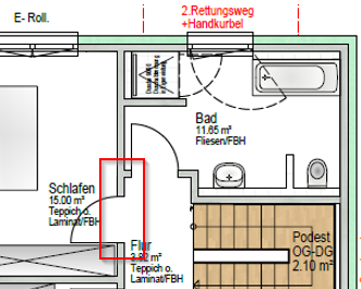

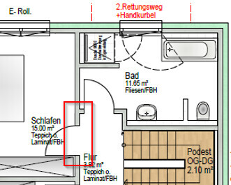

Danke, vielen Dank für Deine Mühe, sogar gleich mit Zeichnung, gefällt uns sehr gut
"Problem" mit der gerade gezogenen Wand ist, dass wir so nicht mehr ins Schlafzimmer kommen, siehe Foto unten. Die Schlafzimmer-Türe geht auch nicht weiter runter, weil dann der Schrank nicht mehr hinter die Schlafzimmer-Türe passt... Aber ein bisschen die Türe nach unten verschieben geht schon.
Wie viel sollte denn so ein Waschtisch mit Möblierung mindestens an Breite bekommen? Aktuell wären es nur 1,40cm, das erscheint uns zu "eng", wenn man bedenkt, dass man sonst im Bad eigentlich nirgendwo mehr einen Badschrank stellen könnte?!
