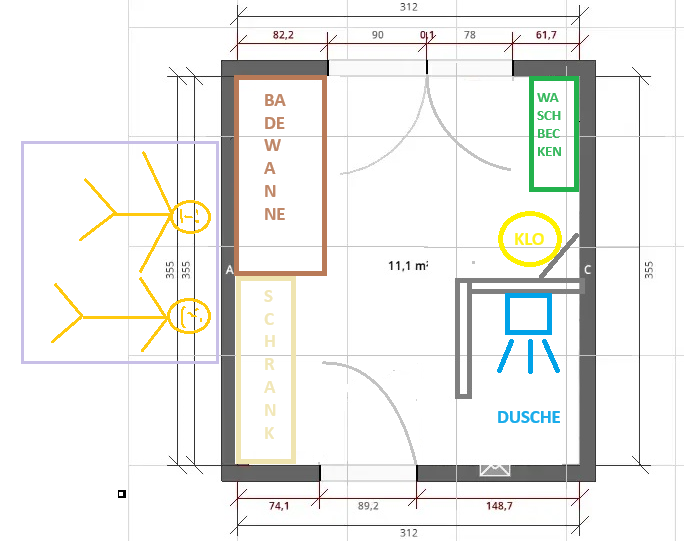

Das wäre dann die Variant von @partyoleole :
Grundriss eines Badezimmers: Badewanne links, Waschbecken rechts, Dusche rechts unten, Klo oben.
Ich muss dazu beitragen, dass es uns sehr gut gefällt wenn wie in der Variante oder der T-Variante die West-Wandseite nicht so sehr frequentiert ist, da unmittelbar dahinter unser Bett angedacht ist und somit unsere Köpfe dort an der Wand liegen. Wir sind sehr geräuschempfindlich - Schrank und Badewanne wird wahrscheinlich seltener oder auch ruhiger nutzbar, im Gegensatz zu Dusche, Klo, Waschbecken...

Ich halte von Deiner Skizze - ehrlich gesagt - überhaupt nichts.
Da presst man eine Wand mit Sanitärobjekten voll, was mit Wohlgefühl im Raum recht wenig, aber mit Funktion noch weniger zu tun hat. Toi hat an sich gar kein Platz und wird schräg gestellt, damit man den Waschtisch so mehr oder weniger im Gesicht hat. Zwei Personen parallel im Bad haben miteinander „zu tun“.
60cm für den Duscheintritt kann passen, dann darf man aber auch in den nächsten Jahren nicht an Körpermasse zulegen. Zudem wichtig ist natürlich die Gesamtlänge.
Ich finde es immer sehr waghalsig, Objekte in einen Raum ohne Wasserzuführung, Wandvorsätzen und Ablagen zu planen. Ist das ein Kleiderschrank unten links?

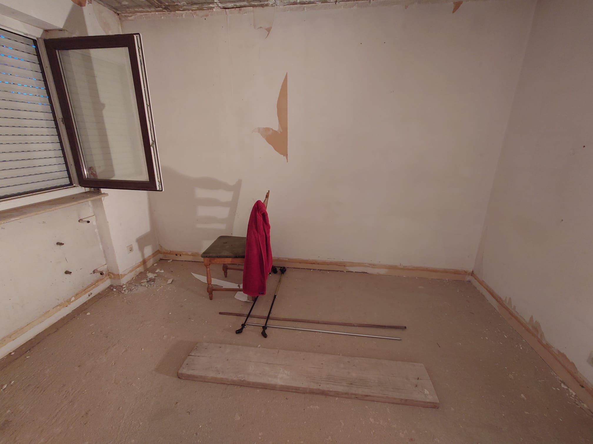

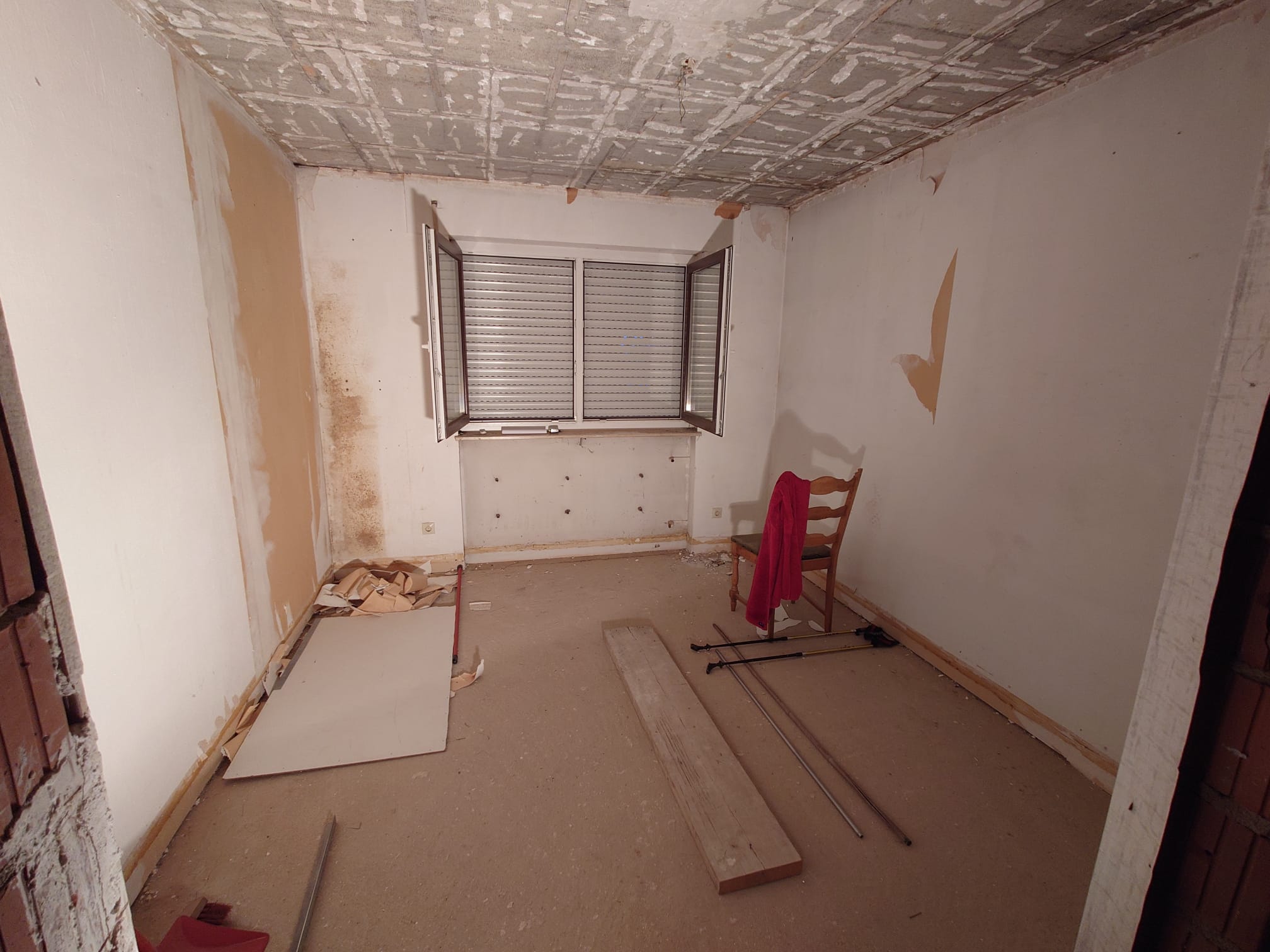

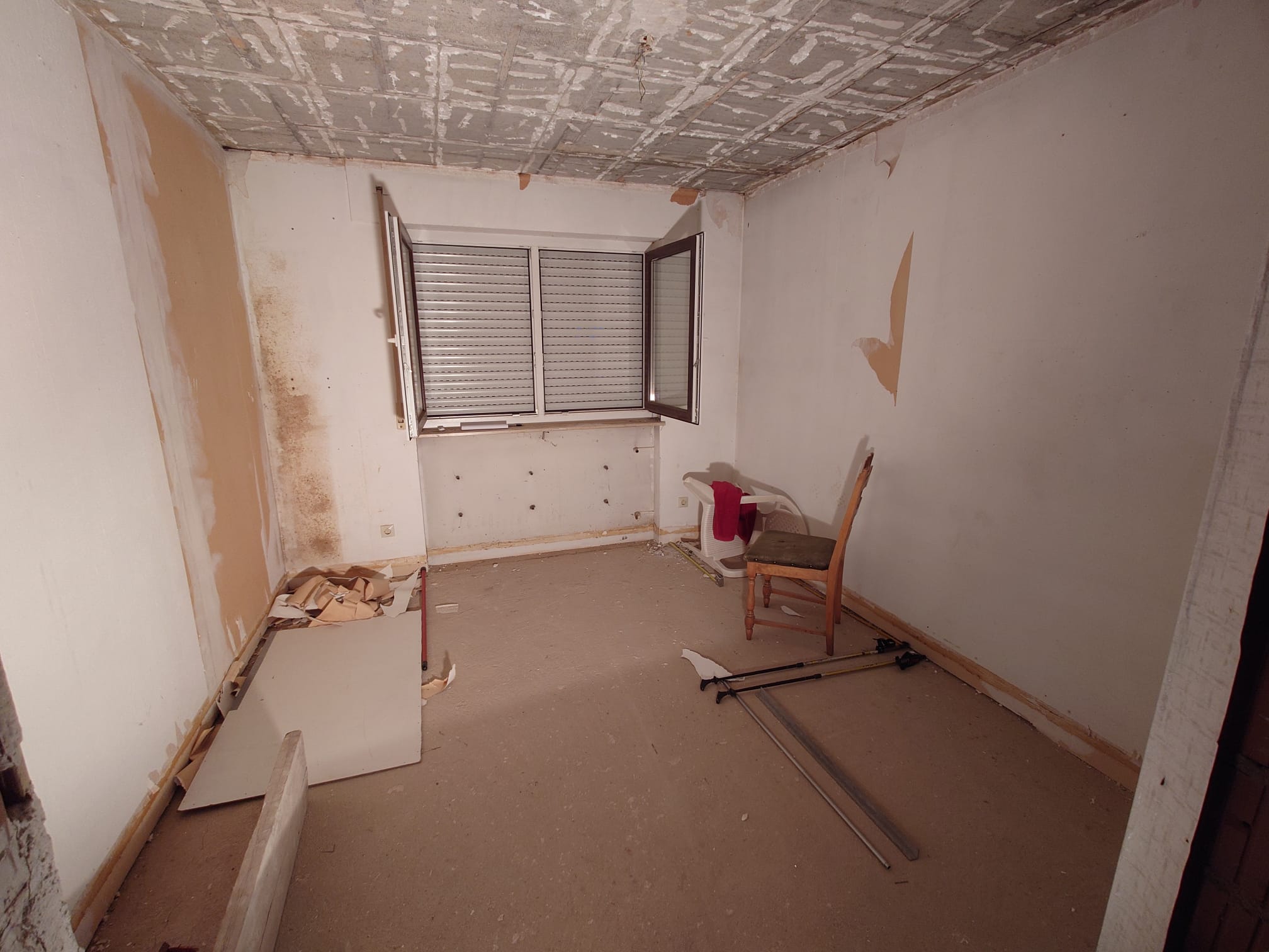

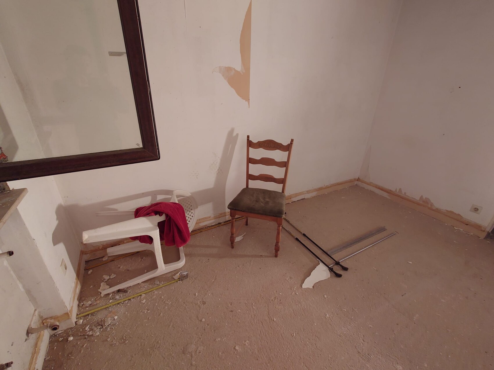

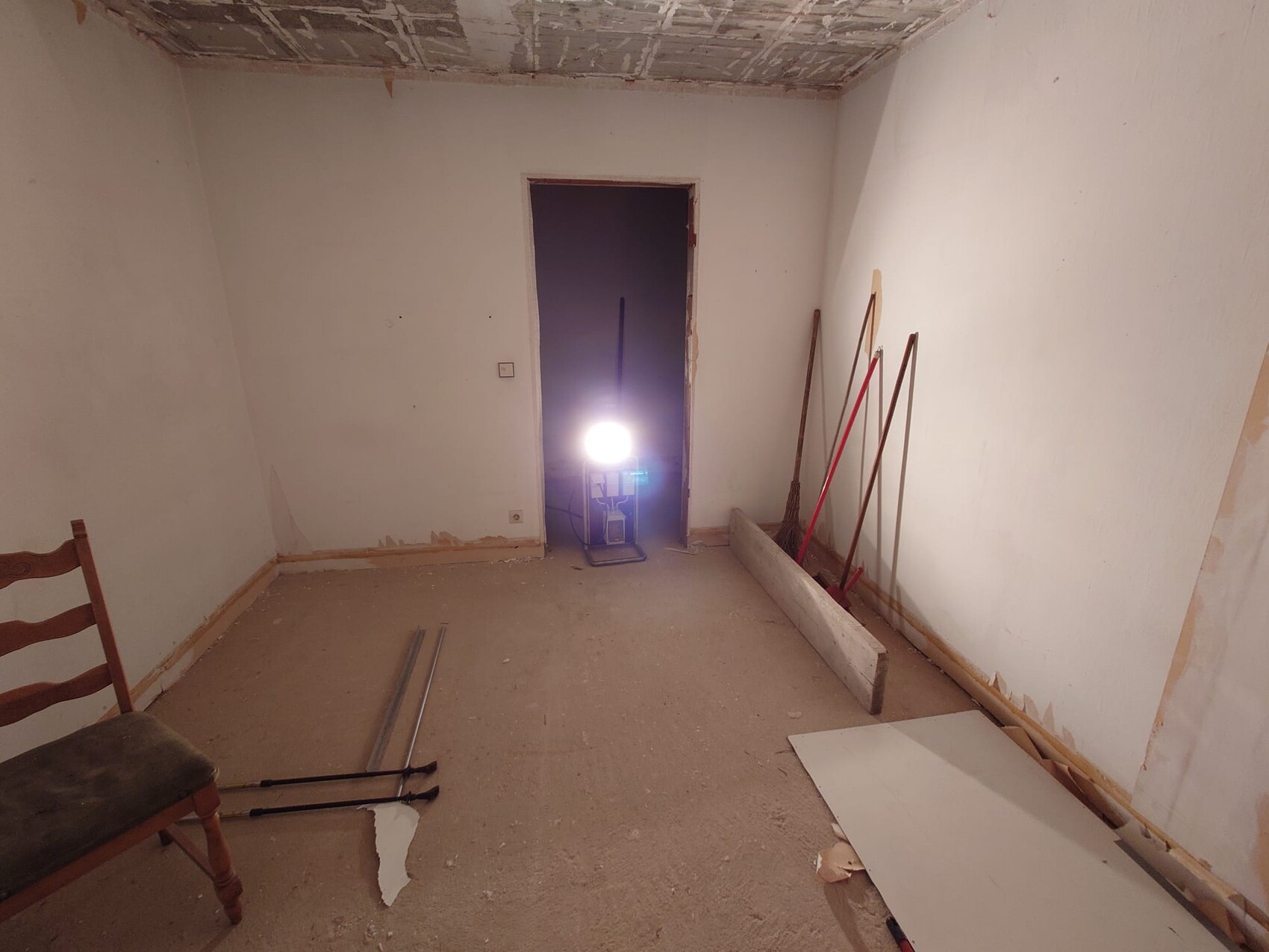

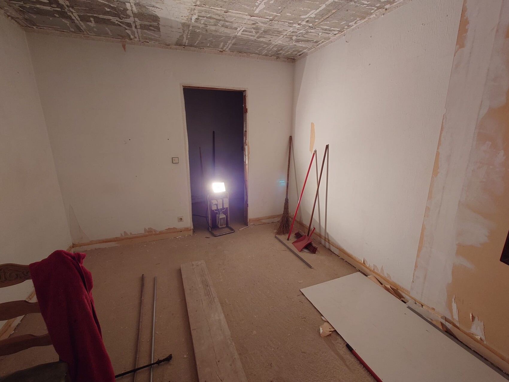

Es handelt sich dabei um eine Haussanierung und eigentlich ist alles entkernt. Das Zimmer war früher ein Kinderzimmer, das damalige Bad existiert nicht mehr. Ich war heute Nacht noch beim Haus, die Bilder kommen nachfolgend. Bodentiefe Fenster sind noch nicht verbaut, es wurden mal Gegenstände so gelegt wie wenn es die Badeinrichtung wäre. Denke das ist selbsterklärend..

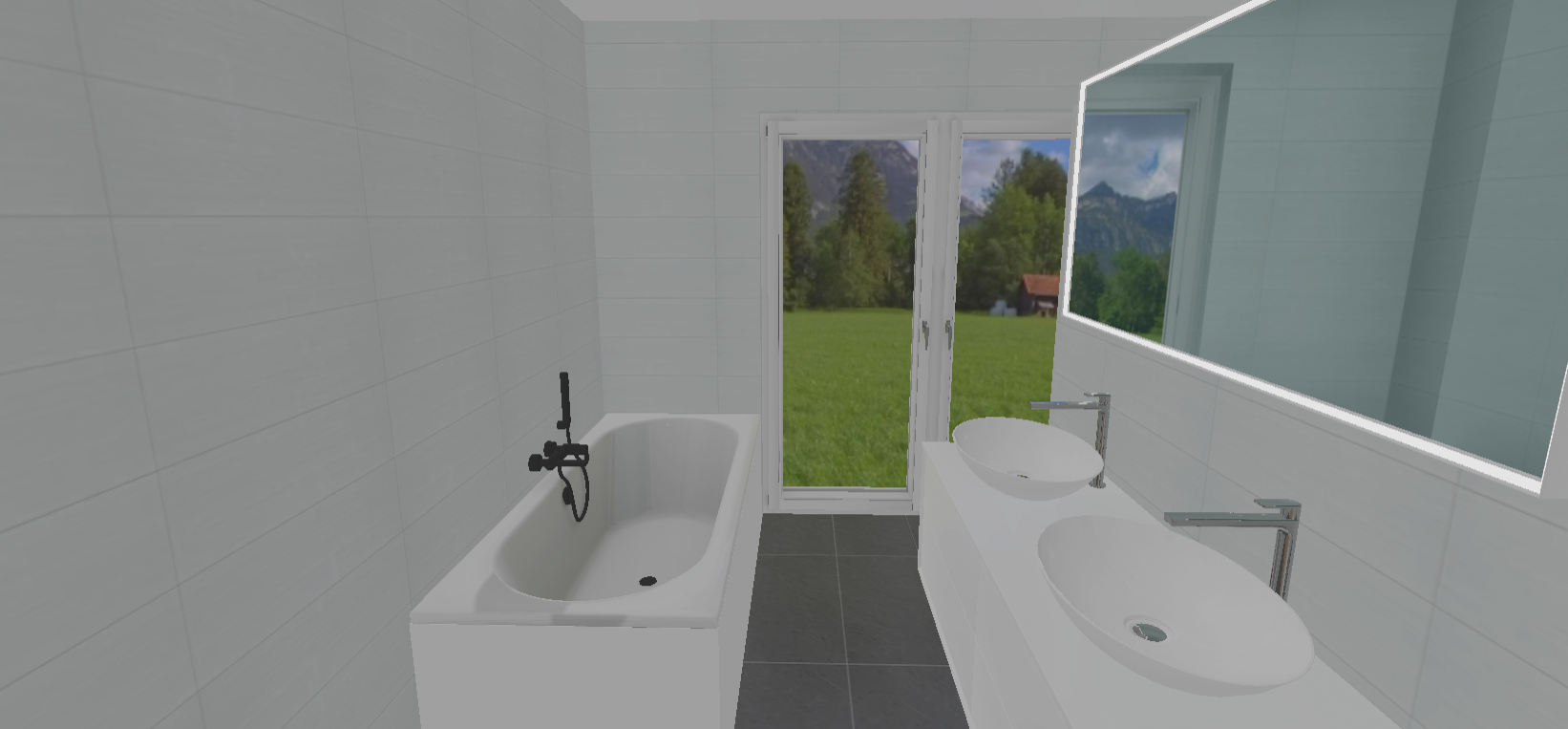

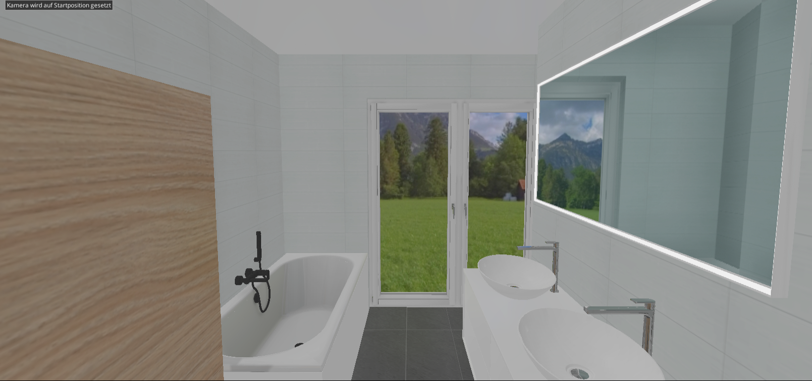

Variante 1 (Duschbreite 90 cm, Durchgang in Mitte 70 cm):

Variante 2 (Duschbreite 100 cm, Durchgang in Dusche 75 cm):

Beides hat m. M. Vor-und Nachteile, wie man auch aus den Bildern & Skizzen sehen kann.
