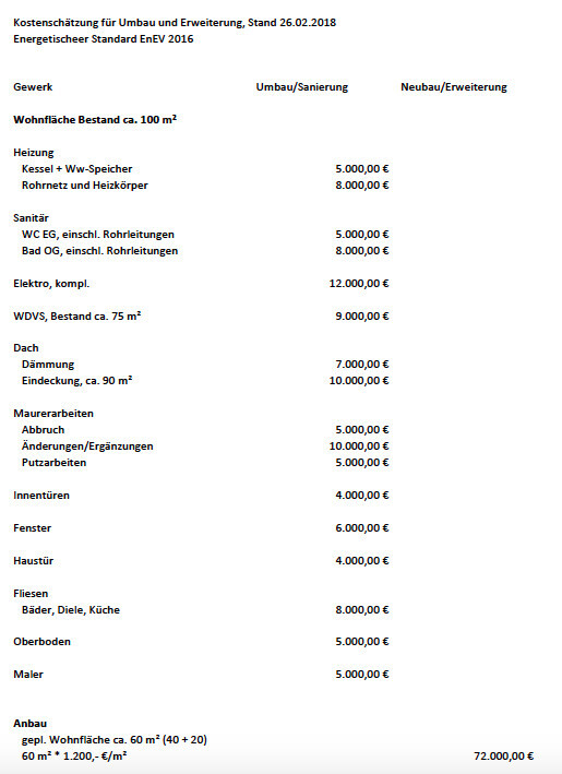

1. nach 5 Monaten detailliertere Preiskalkulationen als die erste Aufstellung mit Pauschalpreise zu liefern und
2. Informationen zu geben, damit wir überhaupt eine Entscheidung treffen können, welche KfW-Zuschüsse/-Darlehen wir beantragen.
Soweit ich weiß, gibts > 5 KfW-Programme für altersgerechten Umbau und energieeffizientes Sanieren, sowie ggf.. Kombinationen. Du willst für alle Kombinationen eine detaillierte Kalkulation und kannst noch nicht mal einschränken, ob energieeffizient oder altersgerecht? An Stelle deines Architekten würde ich mich mit solchen Vorgaben mit dem Wissen, dass ein Großteil der Arbeit für die Katz ist, auch nicht unbedingt in die Arbeit stürzen.

Wir möchten keine detaillierte Kalkulation, sondern überhaupt eine Kalkulation, die wir als Grundlage nehmen können, um überhaupt selbst vergleichen zu können...
Energieberater verweist auf Architekt - ich verstehe nicht, wer zuständig ist, wenn nicht der Architekt. :-(

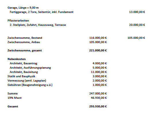

Habt ihr noch keine Kostenberechnung nach DIN 276 bekommen? Aber Bauantrag schon gestellt?
Es gibt keinen Altbau-Sachverständigen.
Das find ich bei nem 70 Jahre alten Doppelhaus mindestens mutig. Da können durchaus Dinge aufschlagen, die nicht "mal eben" auch mit "alles neu" aus der Welt geräumt sind.
MayrCh
Habt Ihr sonst nichts bekommen?
Keine Kostenberechnung vor Entwurfsplanung/Bauantragstellung?
Kein Kostenvoranschlag zur Ausschreibung?
Alleine auf die Pos. Anbau und Fertiggarage kommen mindestens noch mal 50% oben darauf.
