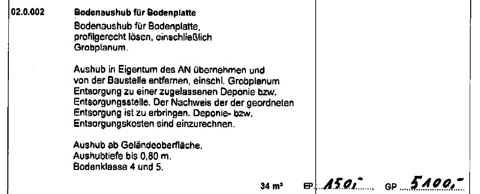

Zaba, es ging mir bei der "realistischen Planung" nicht um den Erdaushub, sondern die allgemeine Kalkulation, die ja völlig daneben zu liegen scheint.
Ruhrgebiet23
Aber auch beim Erdaushub wären ja bei ggf. bei 34 Kubikmeter Container gerechtfertigt gewesen, bei 100 aber nicht mehr. Wer hat es denn jetzt verbockt? Über 15k Euro Entsorgungskosten für Ersaushub scheint ja Wucher zu sein.
Von Containern stand im Angebot aber auch nichts, siehe Bild.
Text eines Bauplans zum Bodenaushub für Bodenplatte und Entsorgungskosten.
Der Container ist in keiner Variante wirtschaftlich.
Äh sorry aber 150€ je Kubik mit Container zu 18€ je Kubik mit Lkw-Transporter.
Für deinen Preis hätte ich fast 900 Kubik entsorgen können.
Und ja es wäre deine Pflicht schon allein bei dem Preisunterschied gewesen darauf hinzuweisen, das du das nicht willst.
