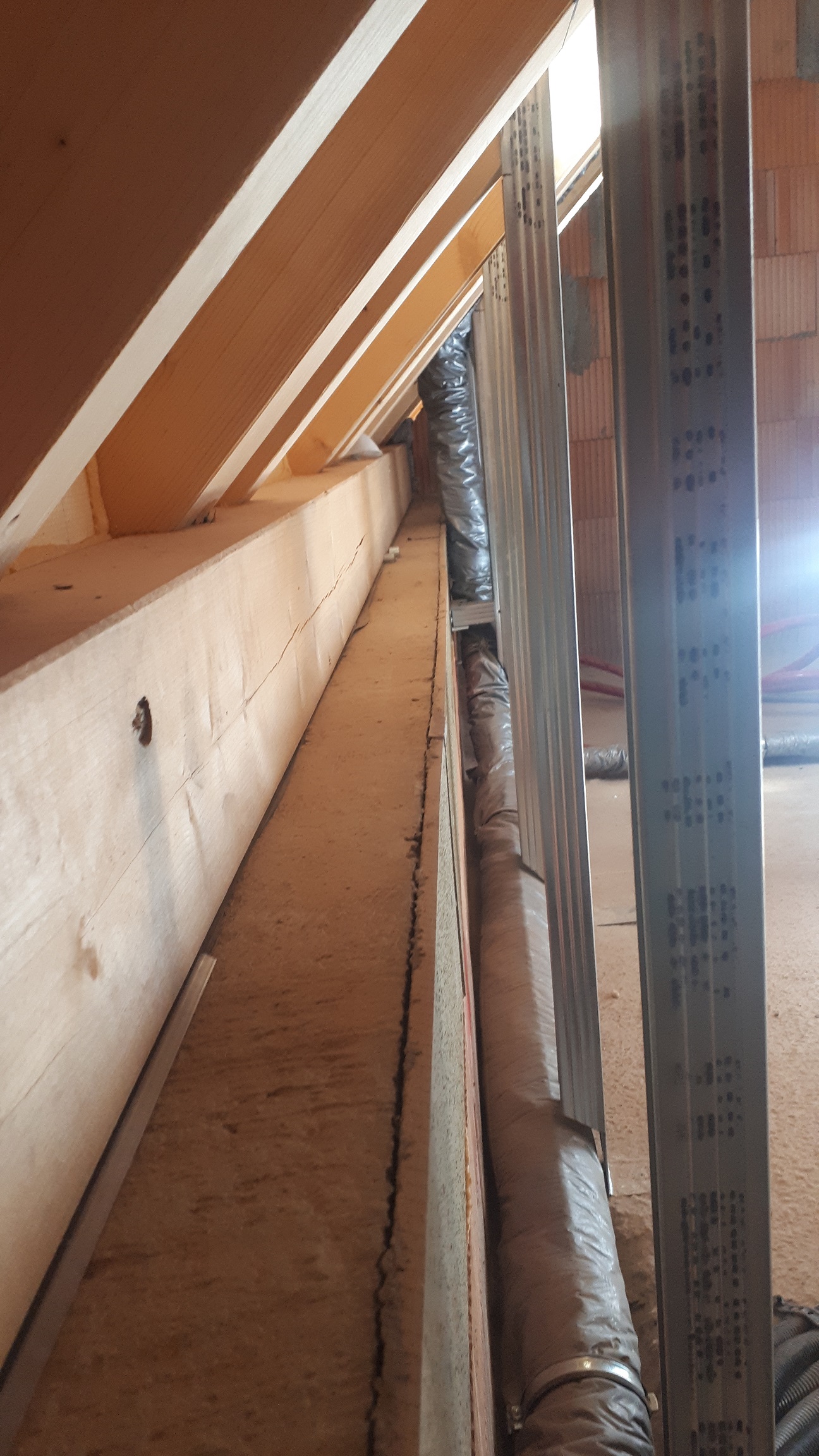

befinde mich gerade im Rohbau und Sanitärrohinstallation ist fertig.
Jetzt werden die Installationen mit OSB und Rigips verkleidet.
Im Dachgeschoss ist es nun so, dass der Maurer nicht bis oben zum Kniestock gemauert hat. Das soll mit Trockenbau "gemacht" werden.
Nun wurden Profile wie auf dem Bild unten angebracht und alles dahinter soll mit Wolle gedämmt werden. Die Dampfsperre kommt dann anschließend entlang der Profile bis auf den Boden runter.
Frage: Kann man das so machen? Kenne es halt auch so, dass die Dampfsperre am Ringanker runter geht und dort auch befestigt wird.
Bekomme ich hier Probleme mit Kältebrücken?
Grüße
Vicky Pedia
Vicky Pedia
Also die Folie wird bis auf den Ringanker gezogen und dort verklebt. dazu gibt es speziellen Kleber aus der Kartusche. Die Durchdringungen der Profile Trockenbau werden mit dem dazugehörigen Klebeband abgedichtet. Mit Wärmebrücken hat die Folie gar nichts zu tun.

quattro123
Ok danke für die Antwort.
Genau das war ja die Frage, ist es auch fachgerecht bzw. unproblematisch wenn ich die Folie nicht auf den Ringanker ziehe sondern eben entlang der Ständerprofile, welche man auf dem Bild sieht?
Dahinter wird alles gedämmt und auf die Ständerprofile kommen dann, wie gewohnt, die Latten/Rigips.
Q
quattro123
Ich muss noch dazu sagen, dass die Dampfsperre auf dem Rohbetonboden dann verklebt wird und danach dort ja der Estrich drauf kommt. also dort wäre schon ein luftdichter Abschluss gegeben.

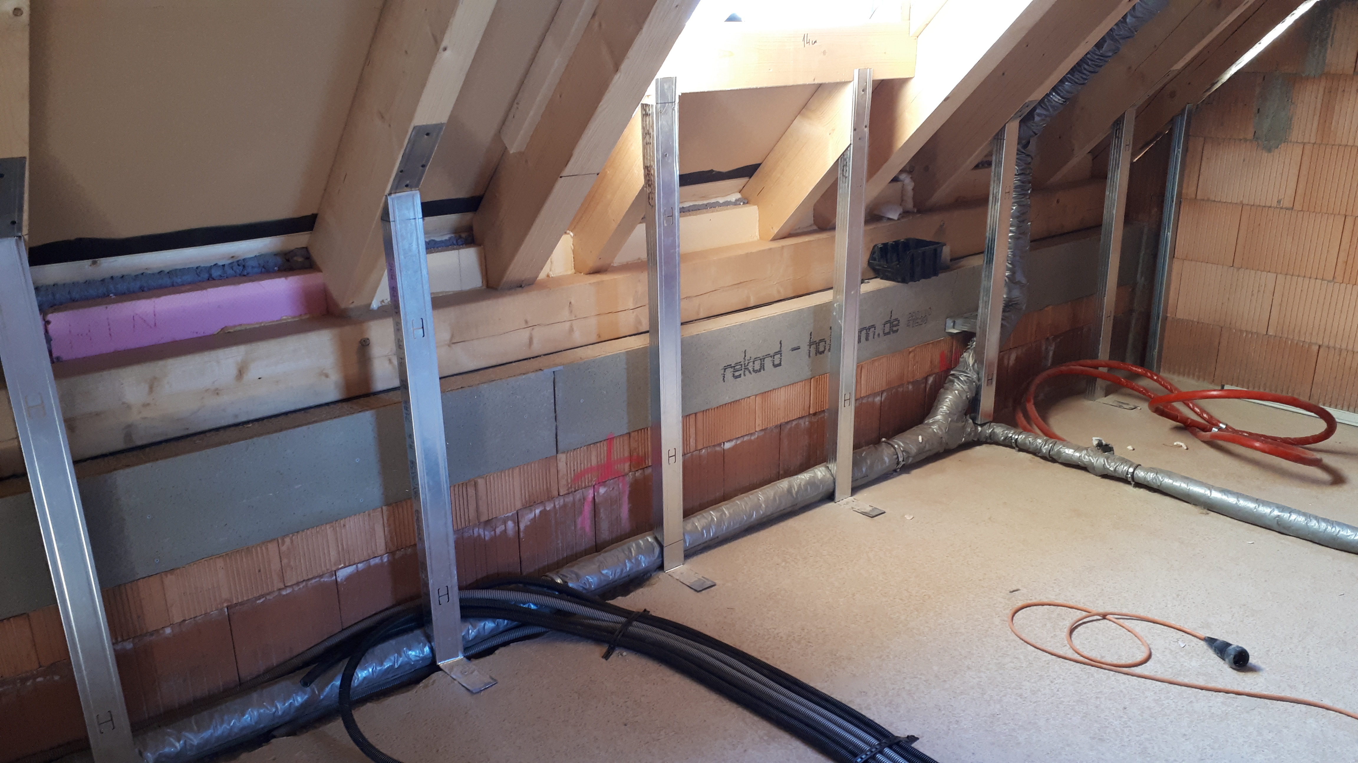

Ich will das nochmal mit einem anderen Bild erklären.
Mein Vorhaben/Frage ist die Folgende: Ich würde die Wolle (wie man es kennt) zwischen den Sparren anbringen.
In dem gesamten Bereich zwischen der Wolle und den Trockenbauprofilen auf der rechten Seite würde ich mit Styrodur/Styropor auffüllen und die Fugen verkleben. Auf die Trockenbauprofile würde ich dann von außen die Dampfsperre anbringen und bis zum Boden ziehen. Auf den Abschluss am Boden kommt dann später der Estrich drauf.
Dadurch entstehen sicher ein paar Hohlräume zwischen der Wolle und der Dampfsperre, aber es wäre am Ende trotzdem zwischen Innenwohnraum und Dämmstoffen abgedichtet.
Kann man das so machen? Oder ist davon dringend abzuraten? Wäre über jeden Hinweis dankbar.
Wenn es nicht gehen sollte, wie würdet ihr da vorgehen? Ich habe ja zwischen Ringanker und der Fußpfette einen Absatz. Sollte ich den zwingend hochmauern? Oder kann ich auch nur den Absatz mit Styrodur bündig mit der Pfette auffüllen und dann die Dampfsperre an das Styrodur anbringen?
