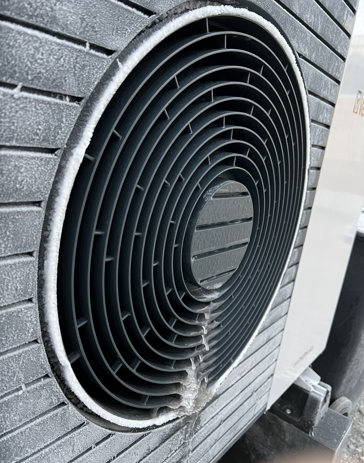

Wie oft tauen eure Wärmepumpe bei diesen Temperaturen ab? Bei mir wird im 30 Minutentakt abgetaut. Irgendwie komisch.
Dadurch wird der HK Soll auch nicht erreicht, weil durch das abtauen die HK Temperatur fällt. Es ist ein Kreislauf.

Ich fahre zurzeit 0.2 mit +1°C Parallelverschiebung.
Abtauen läuft ca jede Stunde.
Momentan erstaunlich hoher Stromverbrauch in Summe. Das Vorheizregister meiner Lüftung hat sich dann wohl leider zugeschaltet.

Jede Stunde ist für mich plausibel, aber alle 30 Minuten?
Was zieht deine Wärmepumpe aktuell?
