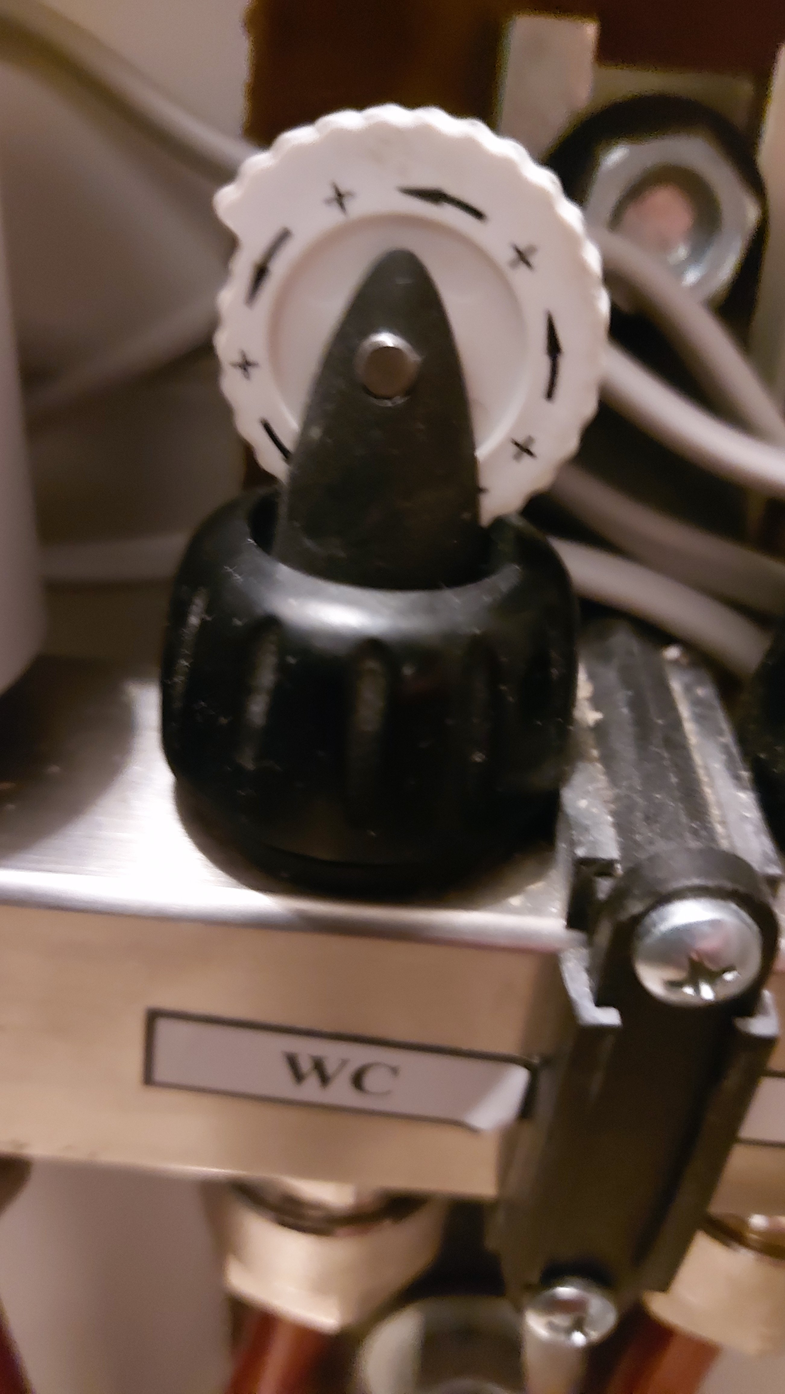

Zur Justierung des Durchflussvolumen sind diese Aufsätze gut.
Weiß jemand wo man diese Aufsätze kaufen kann?
Nahaufnahme eines WC-Spülventils mit weißer Einstellkappe und schwarzem Griff.

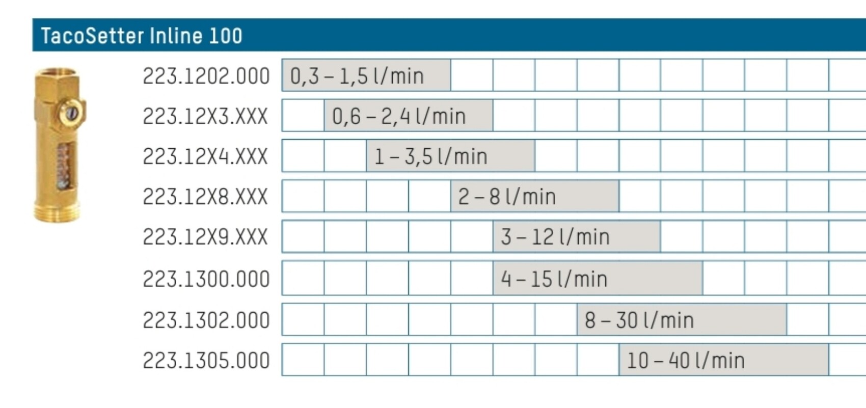

Deshalb sehen viele Taccosetter hakt auch aus als hätten Sie 0 Durchfluss laut Berechnung hab ich für die 20°C schon kaum nen einstellbaren Durchfluss, und real weil ich sogar nur 18-19°C haben will noch weniger.
Du hast das System Fußbodenheizung (noch) nicht verstanden.
Gib der „Kiste“ endlich Volumenstrom.

So hab der Liste nun Volumenstrom gegeben :
Küche 1 65 m. 1.0 L/min
Küche 2. 54 m. 1.1 L/min
Wohnen/Essen 1. 117 m. 0.8-0.9 L/min
Wohnen/Essen 2. 91 m. 1.0 L/min
Wohnen/Essen 3. 97 m 0.9 L/min
Schlafen 1. 101 m. 0.9 L/min
Schlafen 2. 98 m. 0.9 L/min
Bad. 73 m. 1.0 L/min
Gast 1. 77 m. 1.0 L/min
Gast 2. 71 m. 1.0 L/min
Diele 1. 37 m. 1.1 L/min
Diele 2. 35 m. 1.1 L/min
WC. 39 m. 1.0 L/min
Hauswirtschaftsraum. 49 m. 1.0 L/min
Laut Wärmepumpe- Display nun ~768 L/h
Heizkurve 0.1
Wunschtemperatur 20°C
Jetzt muss es nur nochmal kälter werden.
driver55
Heizkurve 0.1
Na also, geht doch.
Schlafen kannst auf je 0,5 reduzieren und im Bad gibt’s den 1 Liter dazu.
Hast du die Heizkurve in Deinen Unterlagen gesichtet?
Was wird bei 0,1 / 20 bei AT 0 „geliefert“? Das ist sicherlich zu wenig.
