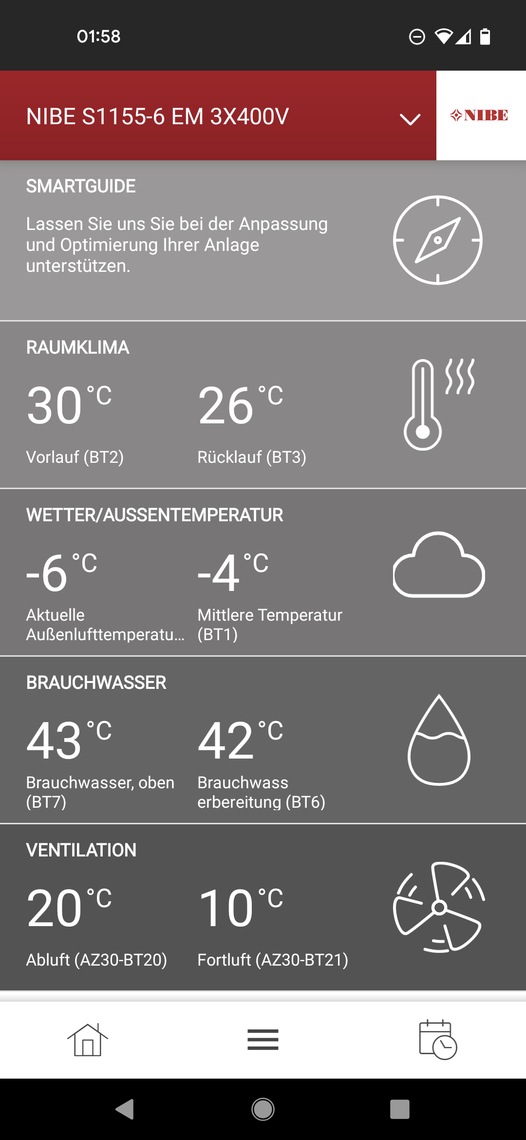

Hat jemand von euch mal das Verhalten der Anlagen und die zugehörigen Temperaturen in den Räumen über einen längeren Zeitraum mal beobachtet? Diese Momentaufnahmen sagen überhaupt nichts aus. Die Vorlauftemperatur ist ein ständiges auf und ab. D.h. diese kann bei gleichen Außentemperaturen und gleichen Innentemperaturen bei dem selben Haus völlig verschiedene Werte haben.

Aber sie erleichtern den Schw*nzvergleich in Sachen Wärmepumpe- und Fußbodenheizung-Auslegung
Eben nicht, denn es sind ja Momentaufnahmen. Erst wenn man das ganze Bild vor Augen hat lässt sich überhaupt etwas ableiten. Denn man kann ja diese Schnappschüsse zu jenen besonders guten Werten hier darstellen und wenn die Wärmepumpe in die Knie geht das zeigt man dann eben nicht.

Dann kann ich Dir sagen, dass meine Wärmepumpe von -4 Grad bis +4/5 Grad immer mit 29/30 Grad Vorlauf fährt. Raumtemperatur immer identisch. Aber der Stromverbrauch nicht, da andere Verdichterfrequenz und anderes Volumen, da gepumpt wird.
