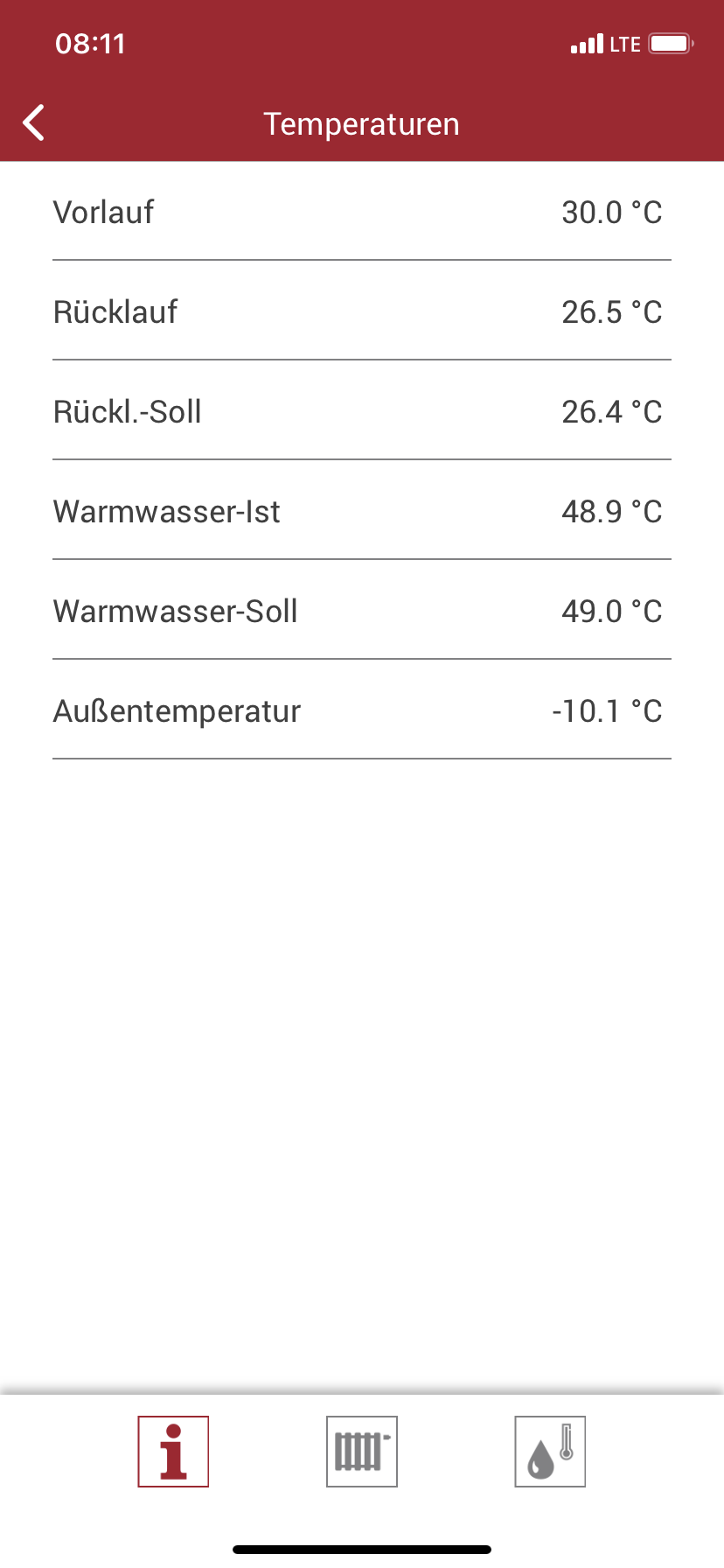

Heute morgen hat die Heizung -4,5°C Außentemperatur gemessen (Apple behauptet -6) und es gehen 30°C in den Vorlauf.
Schön eisig zugefroren der Kasten.
Ich frage mich, auf welche Temperatur ich den Bivalenzpunkt stelle. Standard war irgendwas komisches, wie -7 oder so. Habe das mal auf NAT gestellt.

welche Heizkurve fährst Du momentan? Verschiebung?
Ich würde sagen das kommt drauf an wie ausgelegt ist.
Wenn die Max Leistung der Wärmepumpe für NAT ausreicht gibts ja keinen Grund den Bivalenzpunkt höher zu setzen, oder? Oder hast sogar Reserven?
Das zweite System wäre der Heizstab nehme ich an. Der ist immer schlechter als die Wärmepumpe.
