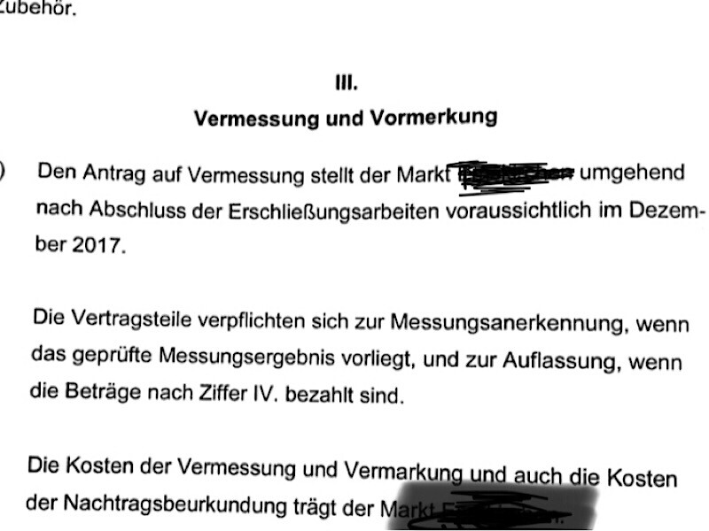

Die Vermessung durch die Gemeinde soll erst nach Fertigstellung erfolgen.
Du hast doch am Thread von @Evolith teilgenommen.
https://www.hausbau-forum.de/threads/Vermessung-bezahlen.25556/
Das ist üblich, dass die Abmarkung der Grenzen erst nach Fertigstellung der Straßen erfolgt.
Das Baugebiet besteht laut Lageplan aus 2 Flurstücken die das ganze Baugebiet umfassen.
Was meinst Du mit Lageplan? Den Auszug aus der Liegenschaftskarte oder deinen Lageplan zum Bauantrag mit Eintragung deines Projektes? Hast Du schon eine Baugenehmigung?

Zaba12
Ich glaube, das Thema hatten wir schon einmal. Da hast Du mächtig Glück gehabt. Wenn was schief geht, haftet nicht einmal die Versicherung des Bauunternehmens, weil diese Vorgehensweise grob fahrlässig ist. Wie soll denn die Genauigkeit der Feinabsteckung erreicht werden, wenn von Holzpflöcken ausgegangen wird? Die Holzpflöche dienen üblicherweise der groben Orientierung, damit man überhaupt weiß, wo sein Grundstück liegt. Daher liegt die Lagegenauigkeit bei ca. 1dm, selbst bei nicht durch Kinder, Hunde, Schelme oder Nachbarn veränderte Pflöcken.
Wenn man einem Holzpflock als klar definiertem Grenzpunkt vertraut, kann man das machen. Aber bei einem Projekt von 300k die 300€ für die Absteckung zu sparen, mit dem Risiko, die Bodenplatte oder mehr abreißen zu müssen oder wegen Unterschreitung des Grenzabstandes unkalkulierbare Folgekosten tragen zu müssen, muss jeder selbst abwägen.
Keine der genannten Positionen ist damit verbunden. Damit ist nur gemeint, dass Kosten für die Teilung des Grundstücks von der Gemeinde übernommen werden. Alle mit dem Bau verbundenen Vermessungskosten, wie Lageplan zum Bauantrag, Grobabsteckung, Feinabsteckung, Gebäudeeinmessung muss Du zahlen.
Welche Vermessung meint hier die Gemeinde?
Dokumentenseite mit Überschrift Vermessung und Vormerkung und Fließtext
Z
Zaba12
Die Abmarkung der Grundstücksgrenze.
...und genau hierzu habe ich noch mal telefonisch angefragt, dabei würde mir gesagt, dass dies nach Fertigstellung der Baumaßnahmen erfolgen soll und wir uns an dem amtlichen Lageplan halten sollen. Aber der amtliche Lageplan hat nur 2 Flurstück. Die erstrecken sich über das ganze Baugebiet. Und nun? Ich kann doch nicht auf Basis der Holzpflöcke anstecken lassen???

Wie aktuell ist denn dein amtlicher Lageplan? Was steht denn im Kaufvertrag? Hast Du schon eine eigene Flurstücksnummer für das Grundstück? Hast Du schon einen Bauantrag gestellt oder gar eine Baugenehmigung erhalten?
