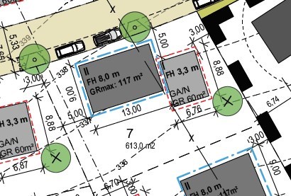

Im Moment gibt es die Plansatzung (siehe Screenshot) + Pläne eines Ingenieurbüros (Lageplan Kanalisation, Straße, Gradienten, etc.) die für das Bauamt der Gemeinde tätig sind.
Lageplan eines Baugrundstücks mit Gebäudeflächen, Maßen, Bäumen und Zufahrten
Der Lageplan zum Bauantrag wäre aus meiner Sicht der Screenshot.
Somit müsste ich nur noch die Grobabsteckung (bei Keller) und Feinabsteckung (Schnurgerüste) beauftragen.
Oder etwa auch die topographische Vermessung des Baugrundstücks (Höhenlage, Bäume, Erschließungsanlage, Ver- und Entsorgungseinrichtungen,...). => Dafür gibt es doch die Plansatzung, und Lageplan Kanalisation, Straße, Gradienten, etc. oder?
Nein. Dein Screenshot Scheit ein Auszug aus dem Bebauungsplan zu sein. Der Lageplan ist in der Bauvorlagenverordnung (BauVorlV) in §7 beschrieben. Welche Punkte deine örtliche Genehmigungsbehörde verlangt, muss dort geklärt werden. Ebenso, auf welcher Plangrundlage die Genehmigung erteilt werden kann, da die Liegenschaftskarte ja noch nicht fortgeführt ist.
