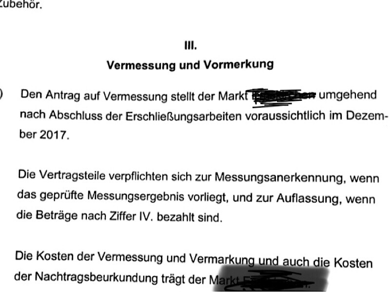

Sind da keine Holzpfosten als Steinersatz? Wir nahmen die, die sind mittlerweile jedoch durch Steine ausgetauscht worden.
Ja, Holzpfosten sollten da sein. Grenzsteine werden auf Wunsch meist erst später gesetzt. Gibt auch Fälle, da wird auf Grenzsteine verzichtet
Egon12
dann kann die Absteckung eben nicht jeder dahergelaufene Polier machen. Ein Vermessungsbüro bekommt die Koordinaten der Grenzpunkte und braucht die nicht in der Örtlichkeit.
Das Büro zaubert deinen Grundriss (Außenumring) auf den PC rechnet die Koordinaten aus und steckt draußen das Schnurgerüst ab.
Niemand ist so verrückt auf einen Holzpfosten zu vermaßen, das haben die bei dir garantiert auch nicht gemacht @Nordlys
Z
Zaba12
Scan einer Seite mit Überschrift Vermessung und Vormerkung, Fließtext.
Dann brauche ich aber doch eine Grobabsteckung (die eigentlich die Gemeinde direkt nach Erschließung machen sollte). Siehe Screenshot.
So war aber nicht der Plan.
