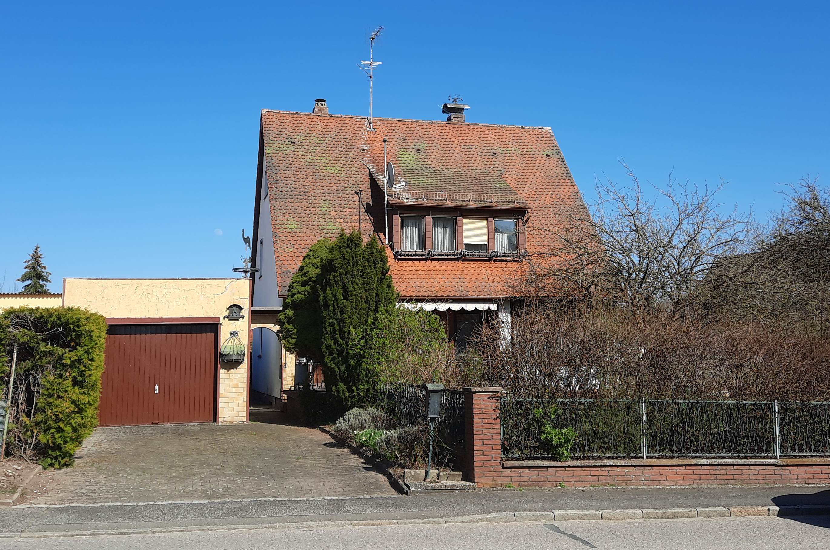

Meine Freundin und ich sind beide Mitte 30, haben einen kleinen Buben (15 Monate) und werden uns in Mittelfranken ein freistehendes Einfamilienhaus (800m² Grundstück ohne Hanglage, Haus BJ 1959, ca. 123m² Wohnfläche) für 360.000 € inkl. Kaufnebenkosten kaufen. Ich war gestern mit einem Sachverständigen vor Ort und habe im Anschluss der Maklerin zugesagt. Das Haus wurde für uns verbindlich reserviert und wir werden es bekommen.

Vor dem Gutachtertermin waren wir der Meinung, dass das eine größere Baustelle wird und wir Tabula Rasa machen.
Sprich: sämtliche Leitungen (Wasser, Elektro, Heizung) rausreißen und neu rein, Fassade dämmen, Dach dämmen, neue 3fach-Fenster. Dazu alle Bäder/WC neu, neue Küche sowieso. In Summe hatten wir die gesamten Maßnahmen mit max. 240k abgeschätzt. Freunde von uns, die ein ähnliches Objekt vor drei Jahren komplett saniert haben, hätten unsere Kalkulation auf 300k aufgerundet und dann das komplette Programm (Kernsanierung) mit KfW-Förderung und -Zuschüssen gemacht.
Nun die Erkenntnisse bzw. Gutachtermeinung von gestern:

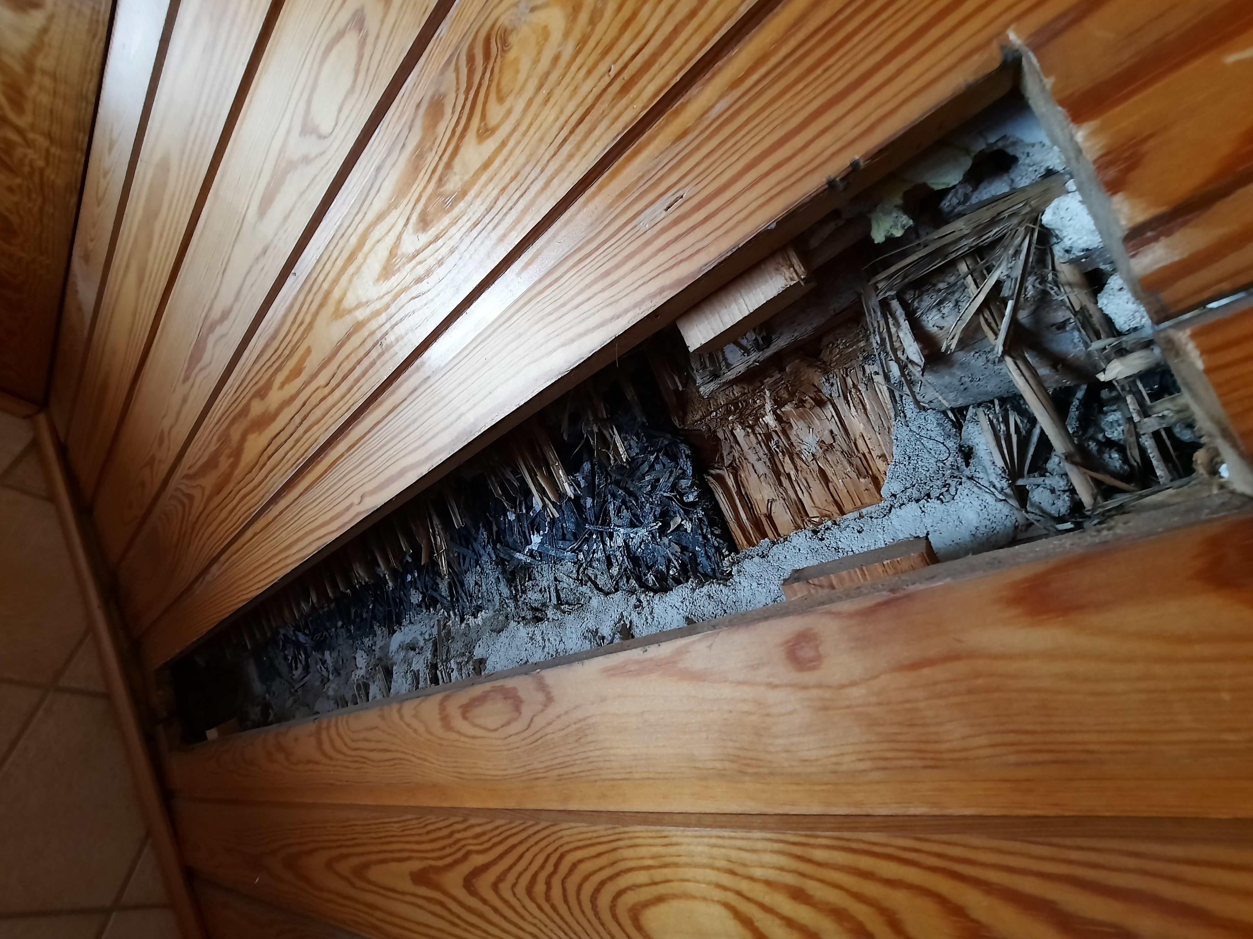

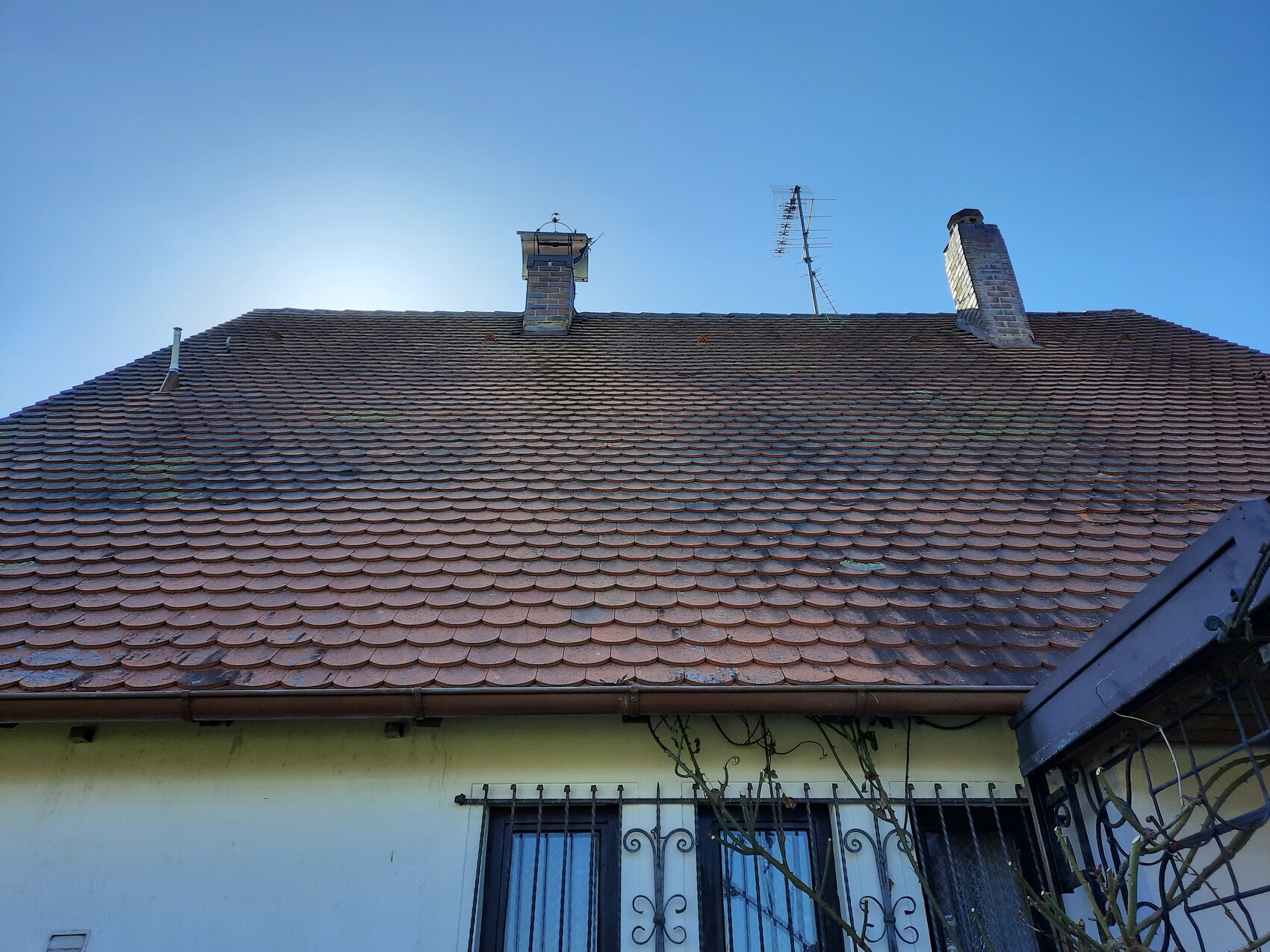

- Satteldach wurde ca. 1980 neu gedeckt (Biberschwanz) und hat eine Heraklith-Zwischensparrendämmung. Raumwärts dann "Strohmatten-Putz" und Holzverschalung. Es sind von außen keine Unebenheiten zu erkennen, die Ziegel sind halt etwas moosig. Von innen kann man direkt unterm First auf das Gebälk blicken und sieht dort keine Feuchten Stellen o.ä.

- Das Dach würde er, wenn ich ihn richtig verstanden habe, ebenfalls lassen. Jedoch ist hier meiner Meinung nach das Gebäudeenergiegesetz eindeutig: oberste Geschossdecke oder Dach ist zu dämmen, wenn die Mindestanforderung nach DIN 4108-2 (2013) nicht eingehalten wird. Das wird die alte Sauerkrautdämmung im Dach nicht schaffen.

Was meint ihr zu Dachdämmung? Um die dürften wir doch kaum rumkommen, oder?
