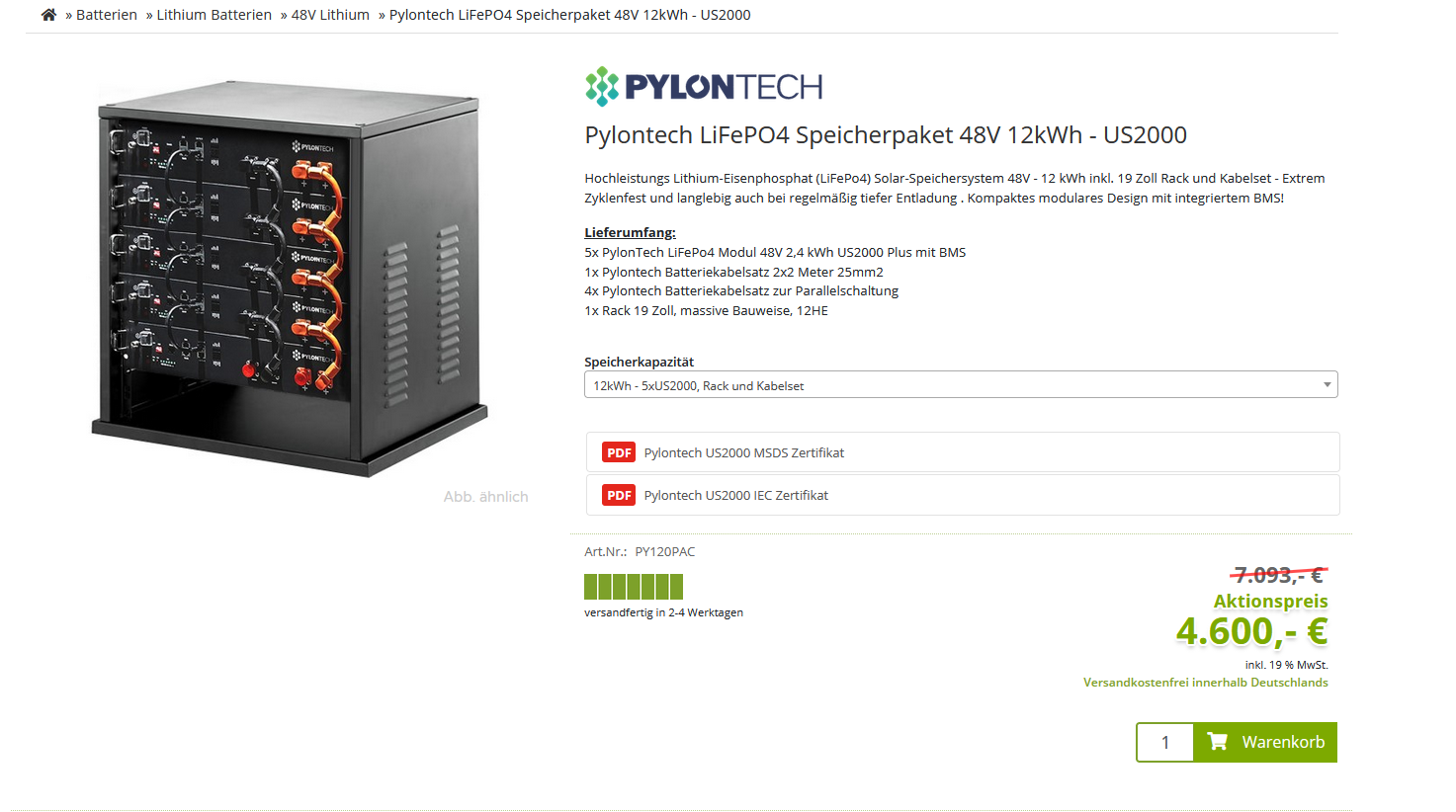

Wir bekommen eine 13,29 kwp Photovoltaik-Anlage. Jetzt ist die Frage ob sich ein Speicher ohne Förderung lohnt. Ich habe mal selbst nach Speichern im Internet gesucht und bin auf diesen gestossen. Der Preis sieht schon mal top aus. Die Frage ist immer:
a) installiert es der Photovoltaik-Installateur auch?
b) wie gut ist der tatsächlich?
Gut das es bei uns noch ca. 10 Monate bis Fertigstellung dauern wird. Hoffe das bin dahin in Brandenburg die neue Speicher-Förderung kommt.
Deliverer
@Tom1978 Wenn Du unter 250,-€ pro kWh kommst, dreimal mehr Photovoltaik als speicher hast und Du den Speicher nachts mehr oder weniger immer leeren kannst, sollte er sich rechnen.
