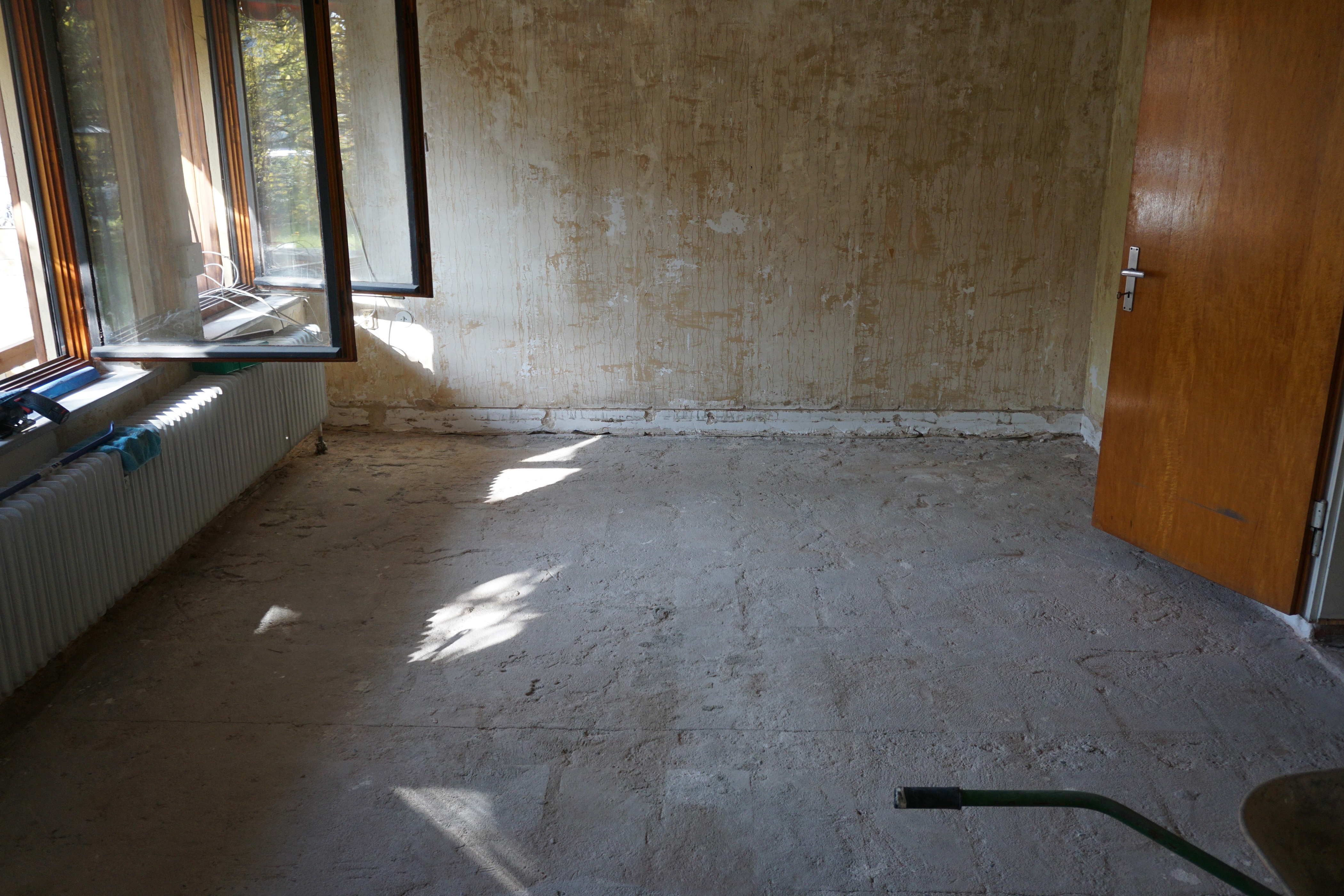

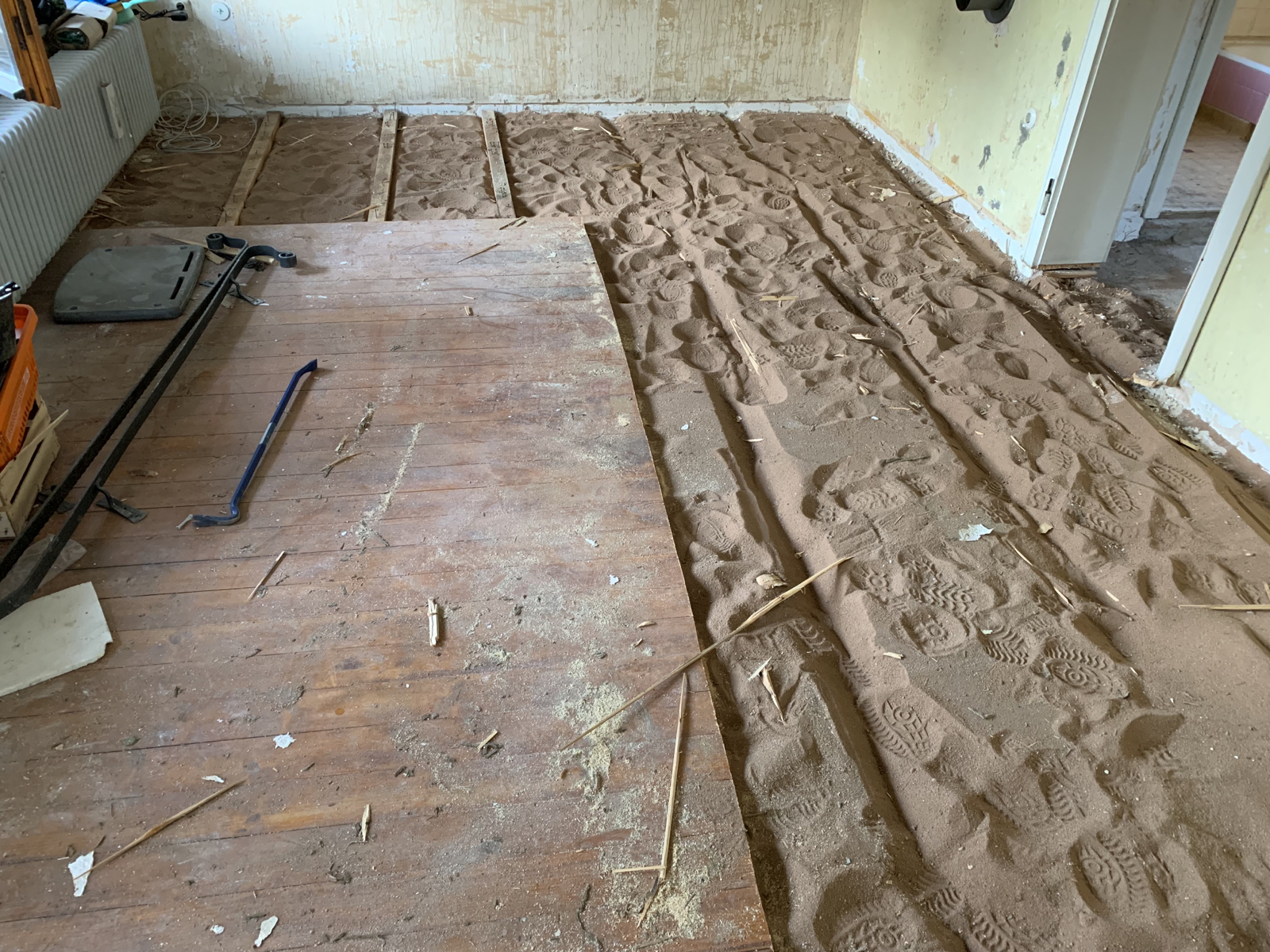

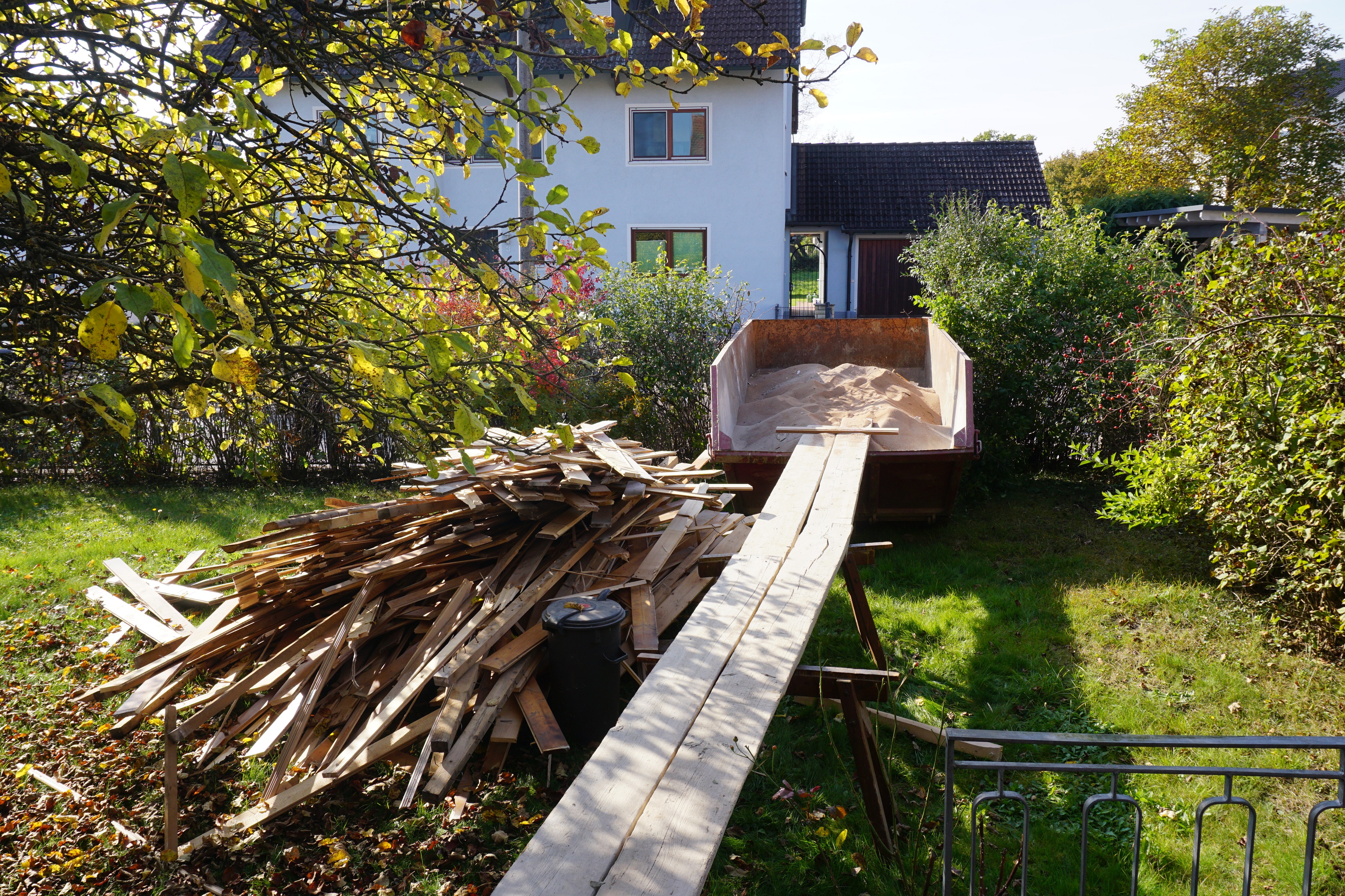

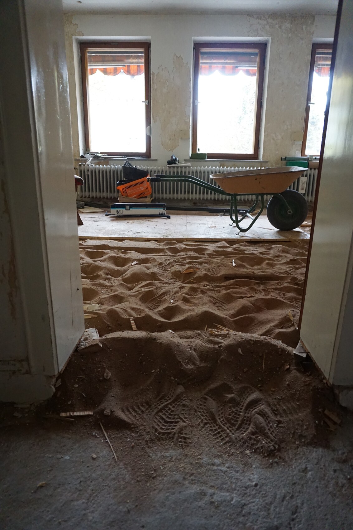

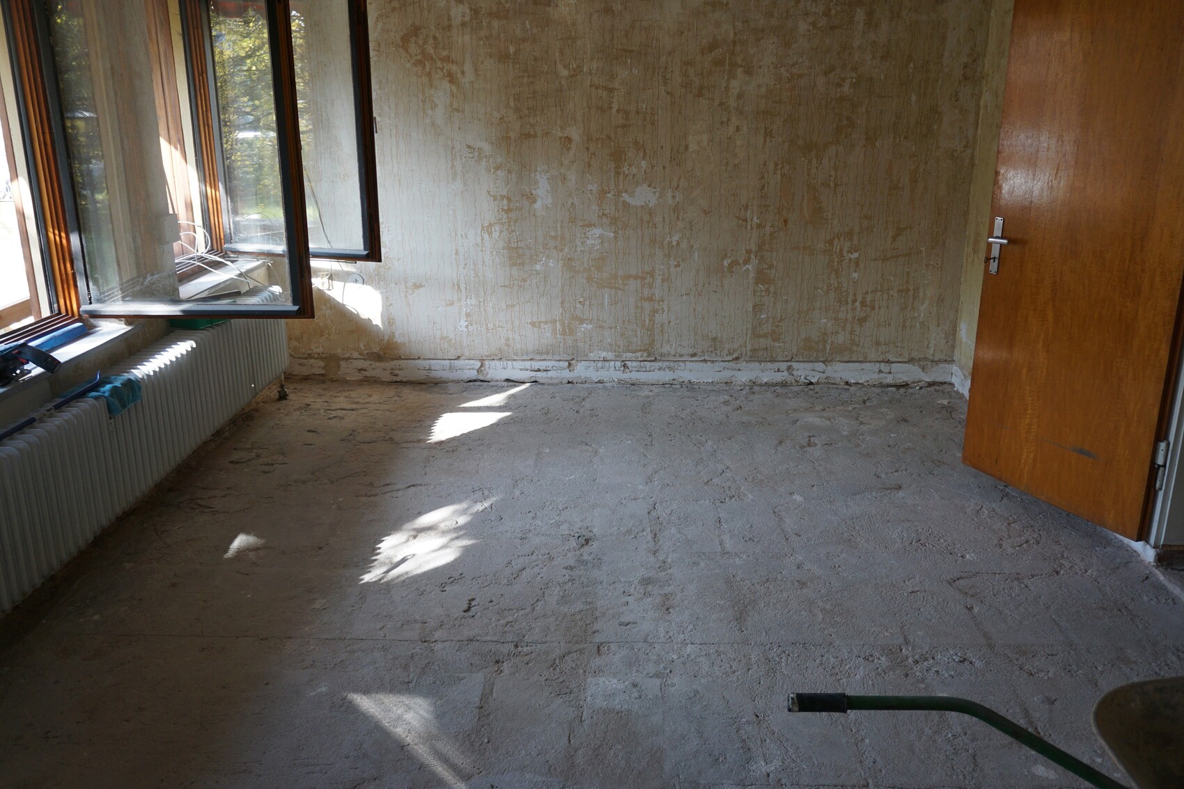

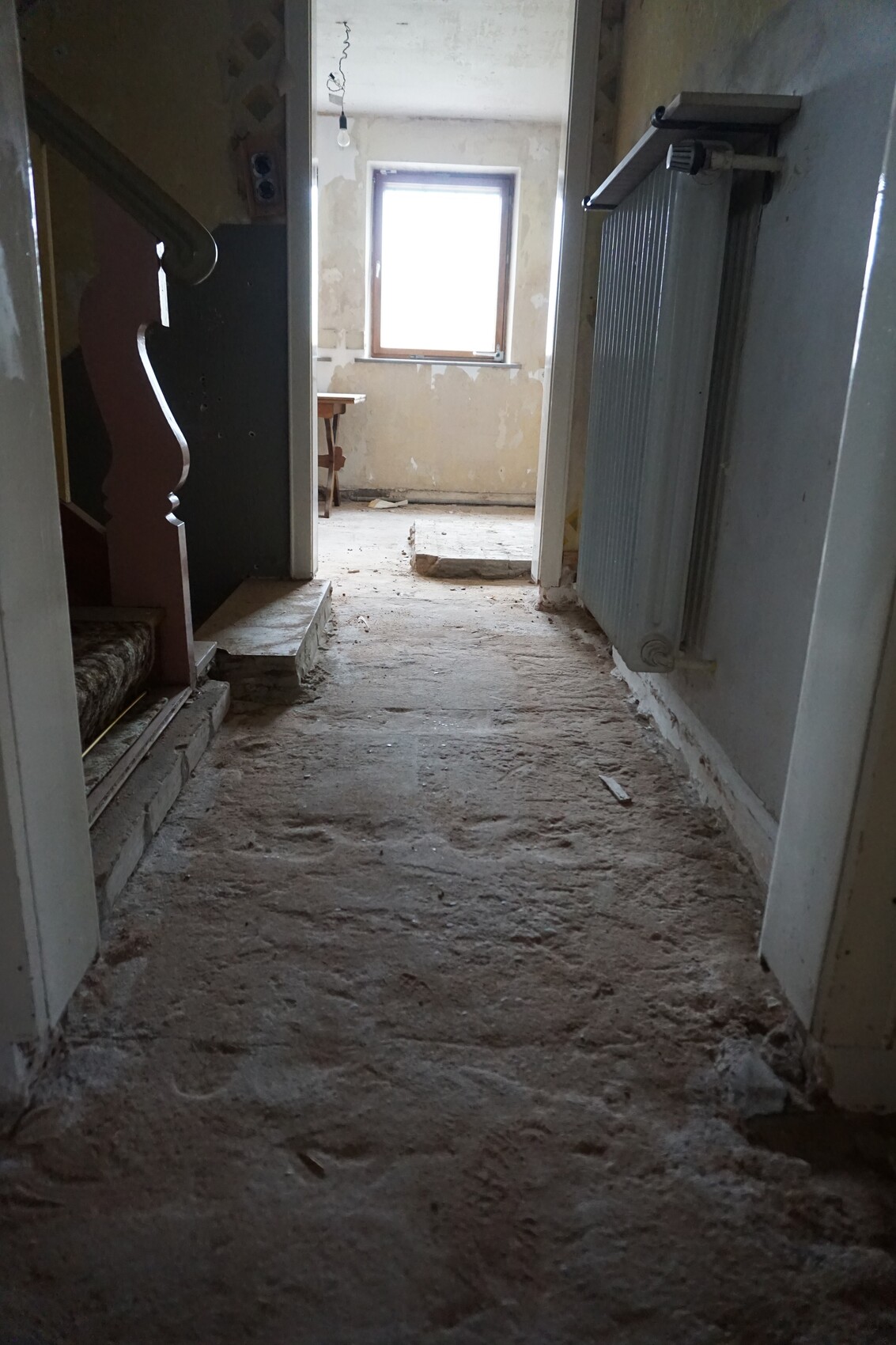

Wir waren am Wochenende fleißig und haben knapp acht Tonnen Sand aus dem EG rausgeschaufelt. Davor natürlich die Bodenbretter rausgerissen und mangels zweitem Container (ich Idiot) erstmal in den Garten geschmissen. Durfte also gestern nochmal ran und den ganzen Kram noch in den dann bestellten Container befördern. Wers nicht im Kopf hat, hats in den Armen :D
Das Haus riecht jetzt das erste Mal nicht mehr nach Vorbesitzer, sondern nach Baustelle, für mich irgendwie ein besonderer Moment.
Nächstes Wochenende werden wir uns mal um den Garten kümmern.

warum wollt ihr die Schüttung aus den Böden nehmen? Alte Schüttungen sind hinsichtlich Schwing- und Schallschutz besser, als so manches neue Dämmmaterial.
Wir brauchen den Platz für die Wärmedämmung gegen den kalten Keller (im UG wg. 1,93m Raumhöhe kein Platz) und für die Fußbodenheizung.
