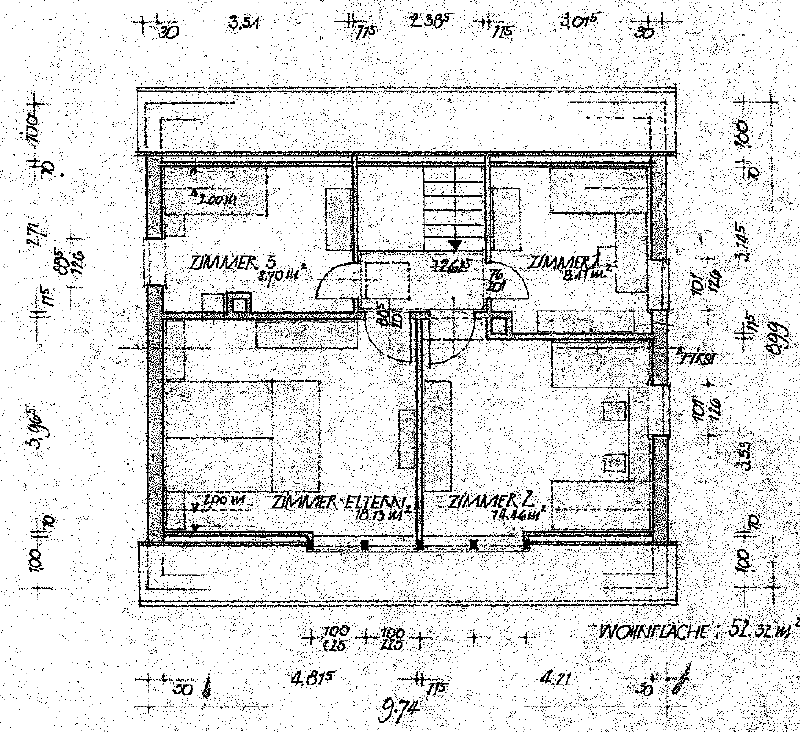

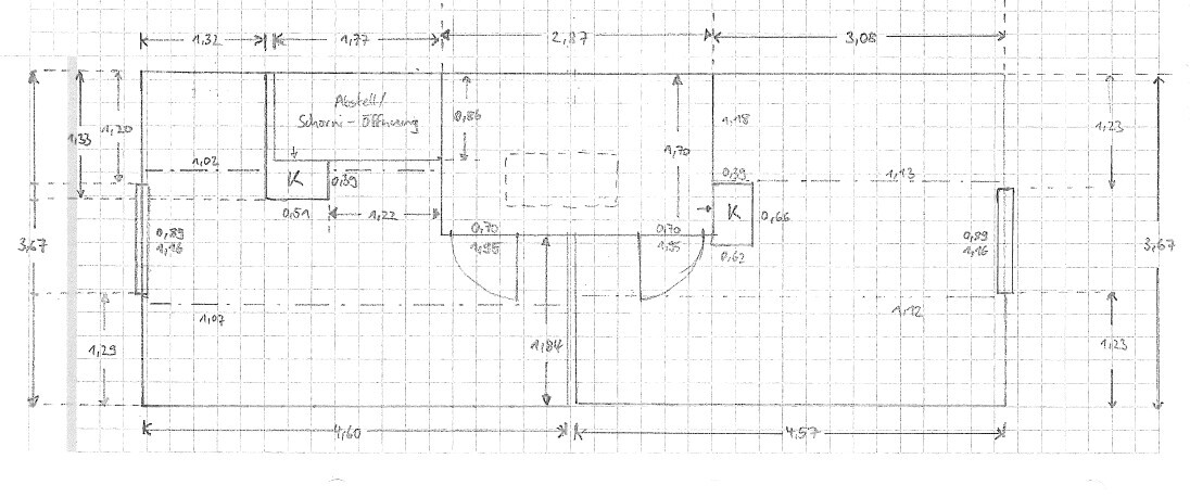

1. Obergeschoss: "Zimmer 3" ist das Bad. Im Elternschlafzimmer würden wir die Türe ca. 1m in den Raum reinsetzen, um im gewonnenen Platz eine (steile) Treppe in den schon ausgebauten Dachspitz hochzuziehen. Der ist derzeit über eine Klapptreppe im Flur erreichbar (gestrichelter Bereich), die im Weg rumgeht.

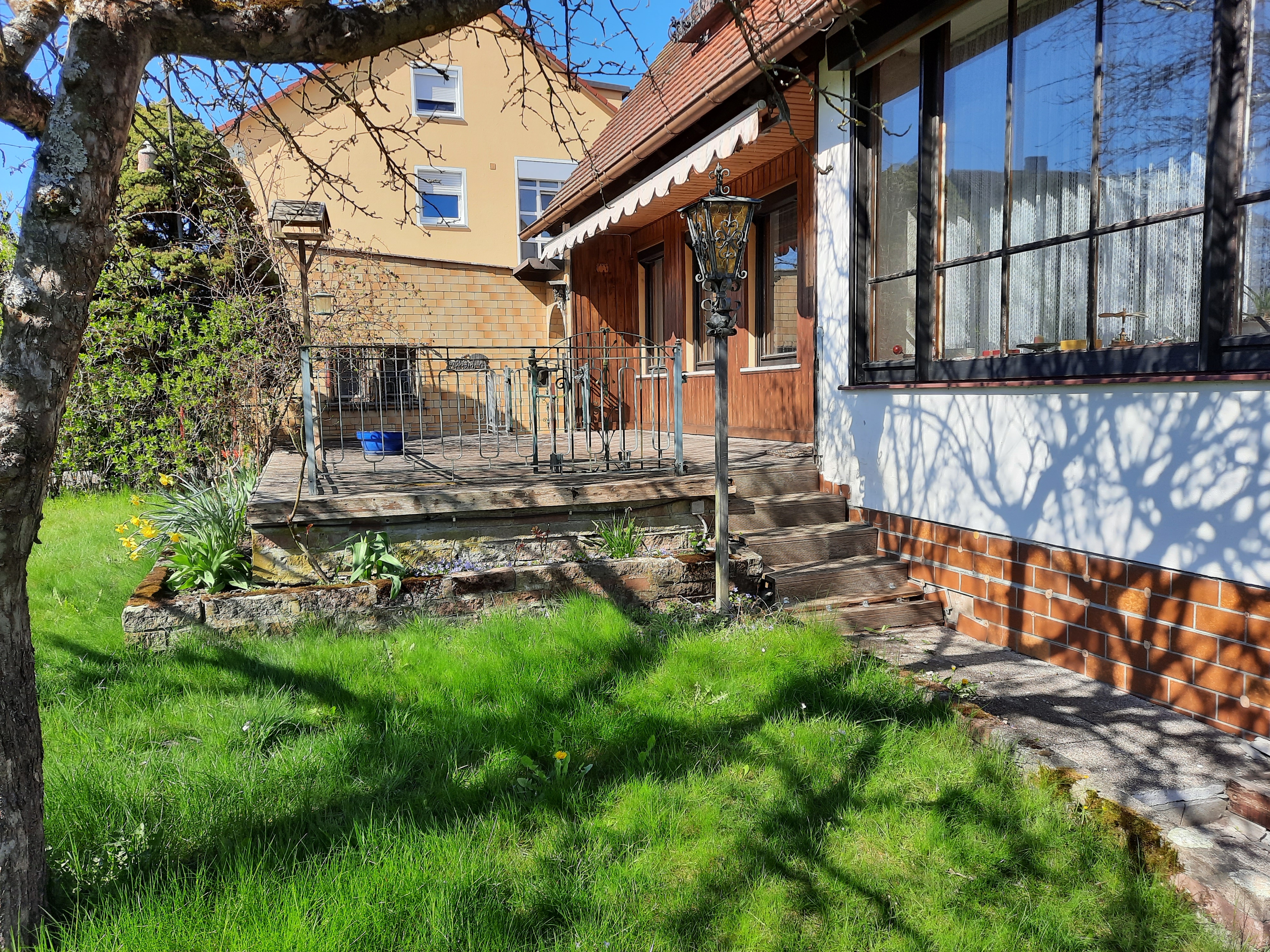

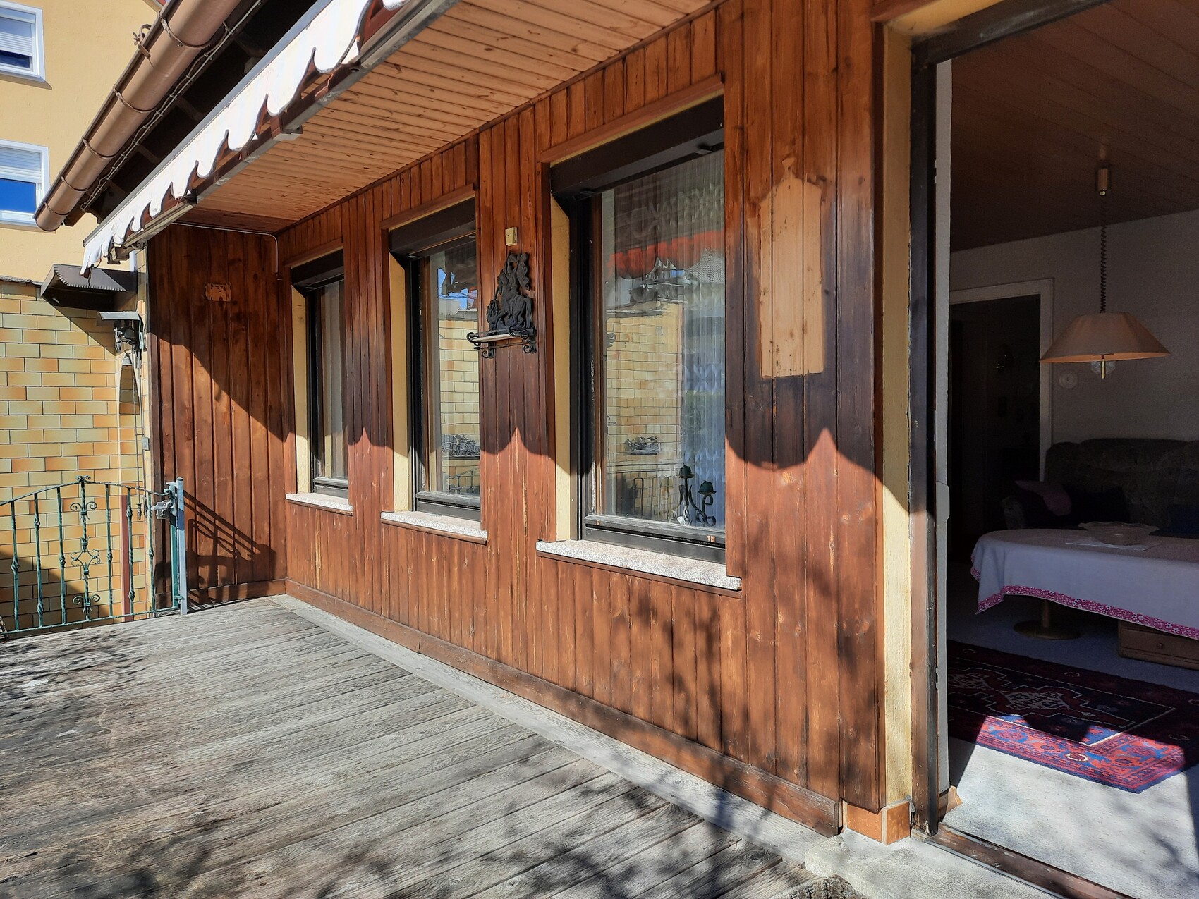

Ja, uns wurde auch gesagt, dass das für das Baujahr recht gute Bauqualität sei, der Begriff "Architekenhaus" fiel... Ich finde auch die großen Fenster v.a. im Wohn- und Esszimmer ziemlich toll und habe das bislang bei so alten Kisten eher nicht gesehn:

Was meinst du mit "einen Kopf stark gemauert"? Sorry, habe den Baujargon nicht drauf :)

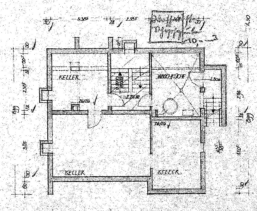

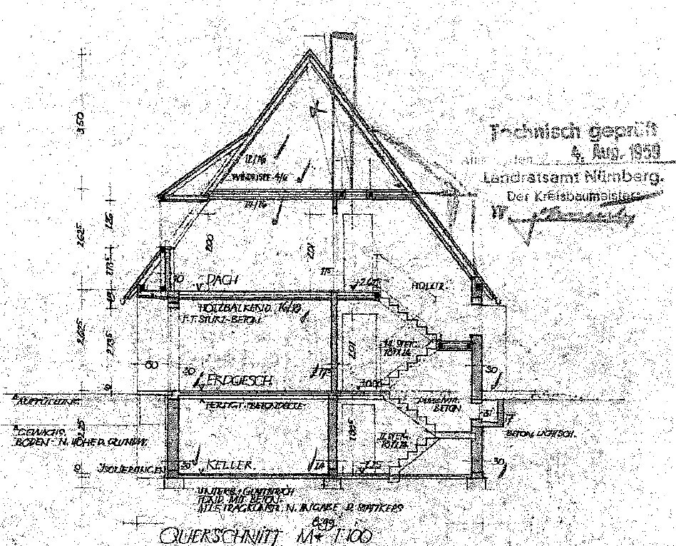

Hier noch der Kellergrundriss und der einzige Schnitt, den es gibt. Damit kennt ihr quasi auch alle Unterlagen, die uns zum Haus vorliegen ;)
Im Schnitt ist die Rede von einer Holzbalkendecke über dem EG. Muss aber nichts heißen, nachdem die Zeichnungen nicht 1:1 stimmen (Speis wurde z.B. nicht gebaut, Oben Bad statt drittem Zimmer...)

Da 2 abgetrennte Wohneinheiten draus zu machen ist aber schon ein bisschen ein Krampf, oder?
Sonst Zimmer 3 zu einem Bad machen und es ist ein schöner auch heute noch zeitgemäßer Grundriss.
Zweite Bäder wurden häufig nachgerüstet, ebenso wie Trennwände zwischen Küchen und Speisekammern häufig entfernt wurden. Kopf meint beim Stein dasselbe wie beim Tisch: die Schmalseite. Häuser aus dieser Zeit hatten häufig noch z.B. zwischen WC und Bad Wände aus hochkant gestellten Ziegeln (5 oder 7 cm stark) oder Rabitzwände. Eine Betondecke über dem EG wäre untypisch für diese Zeit und Hausgröße, da kann ich mich irren und die Zeichnung wird Recht haben. Ich schloss dies aus der Wand zwischen Eltern und Zimmer 2, die ja gemauert zu sein scheint. So wird sie aber nicht von der Balkendecke getragen sein. Vermutlich steht sie dann auf einem Stahlträger, gespannt zwischen der tragenden Innenwand und dem Mauerstück neben der Terrassentür.
