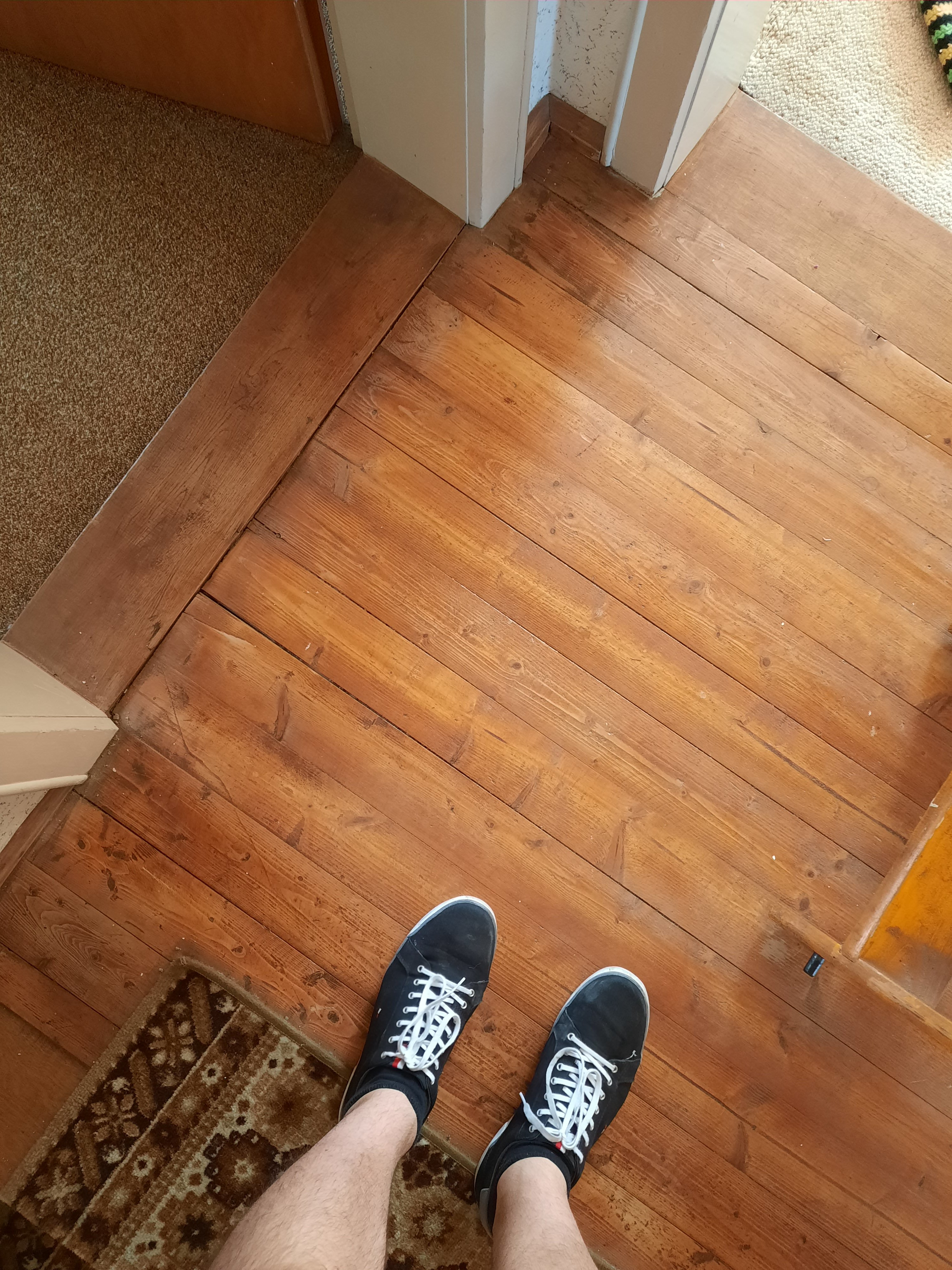

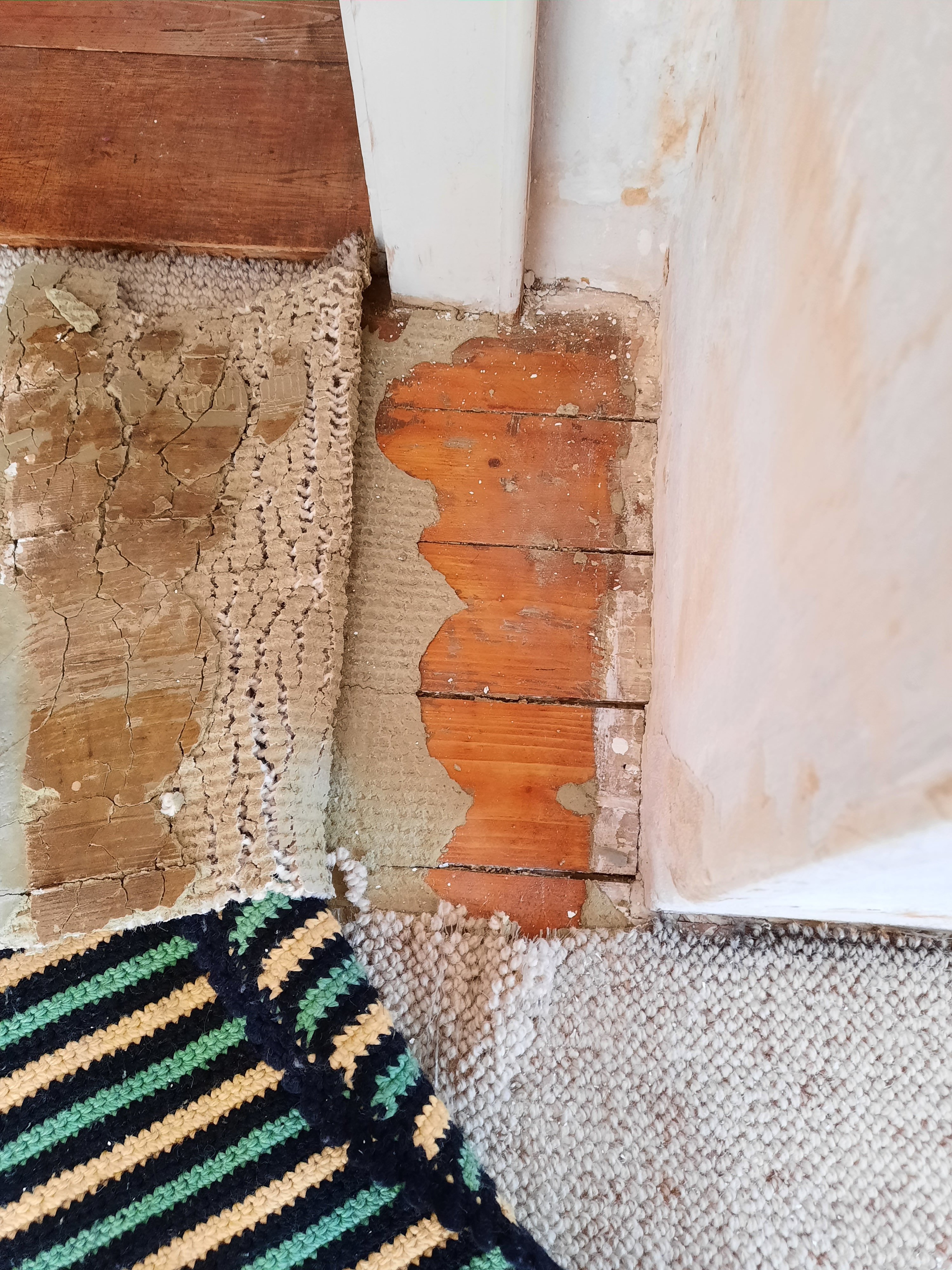

- Holzböden raus? Ist wohl abhängig vom Leitungsverlauf der Bestandsleitungen. Pläne dazu gibt es keine. Ist es naiv, die bestehenden Dielen sachte aus- und anschließend wieder einbauen zu wollen (Bilder anbei)? Fußbodenheizung ist erstmal nicht vorgesehen, weil sowohl der Gutachter als auch ihr erstmal von Gasthermen gesprochen habt. Was wäre das etwa für ein Kostenblock?

Fußbodenheizung zwischen 100,- und 150,- €/qm.
Du kannst auch Wand und Deckenflächen nehmen - wird aber ähnlich kosten, wenn danach ordentlich eingeputzt wird.
Und da du irgendwann auf Wärmepumpe umstellen werden musst (weil wir CO2-frei werden), würde ich die Fußbodenheizung jetzt gleich einbauen. Vor allem natürlich, wenn Du förderberechtigt bist. Dann kriegst Du aktuell nämlich 35-50% wieder zurück.
Weiterer Vorteil ist der Platzgewinn durch Wegfall von Heizkörpern. Alternative ist dann, wenn Du es nicht machst, der Platzverlust durch den Einbau noch größerer Heizkörper...
In dem Baujahr ist auch Häufig noch ein voluminöser Innenschornstein für den Öler verbaut. Den kannst Du bei Wärmepumpe dann stillegen und entweder wieder Platz gewinnen oder ihn als Versorgungsschacht (Strom, Lan, Wasser, Lüftung) nehmen.
