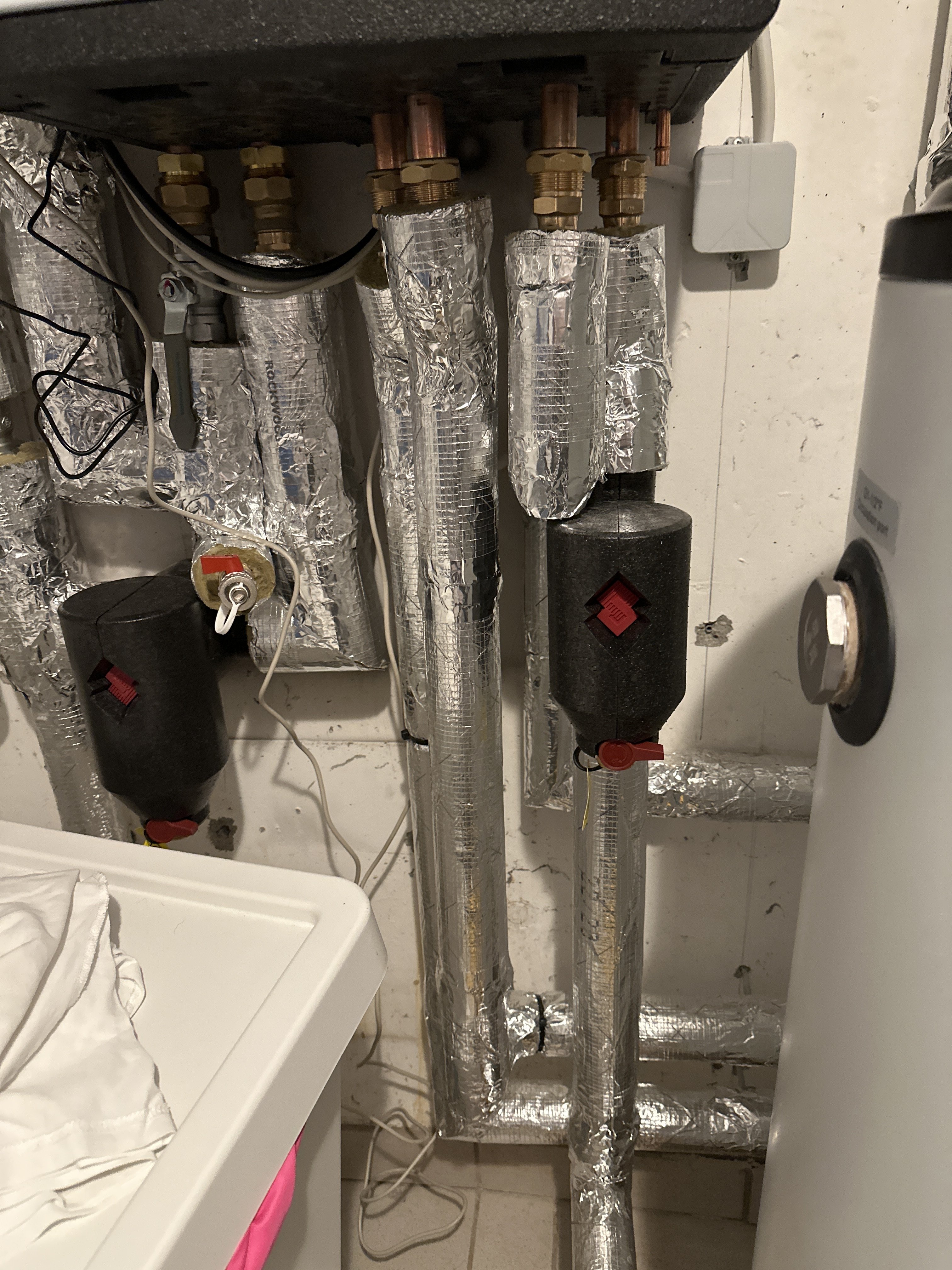

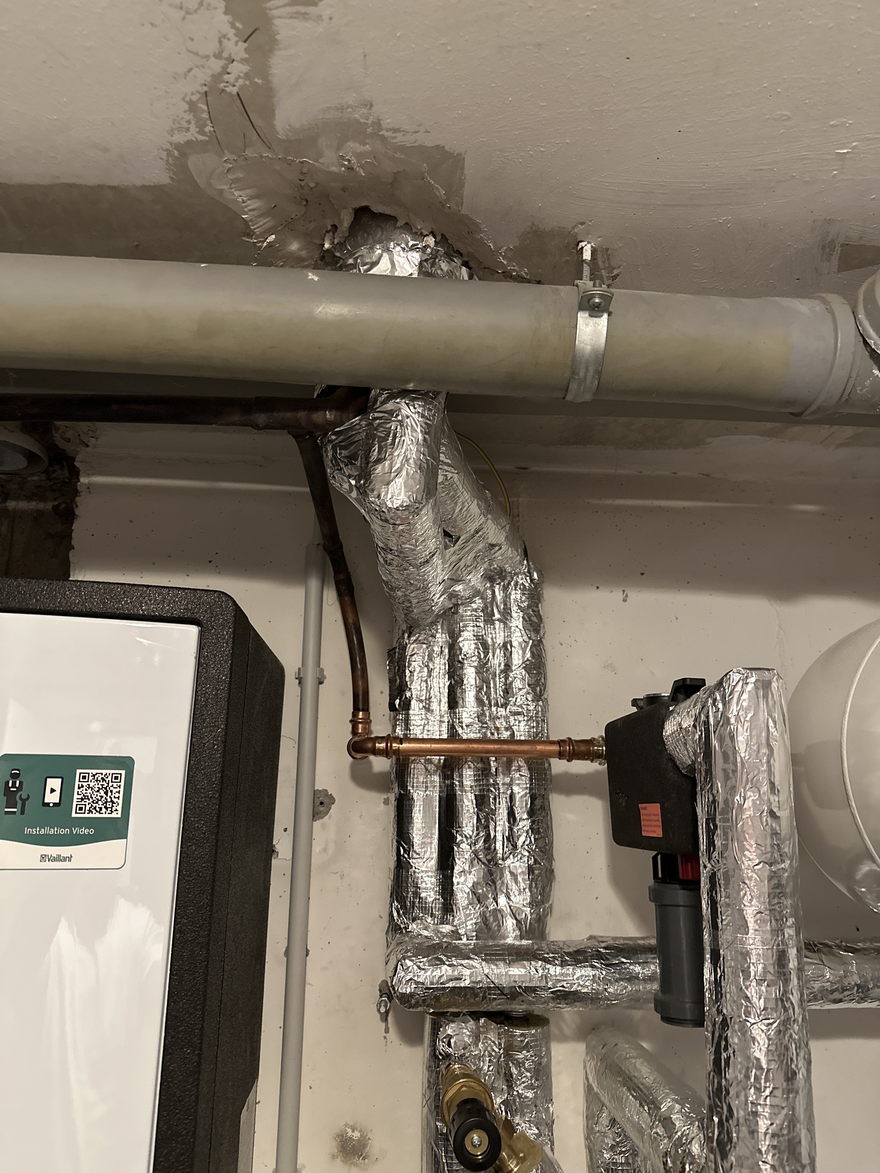

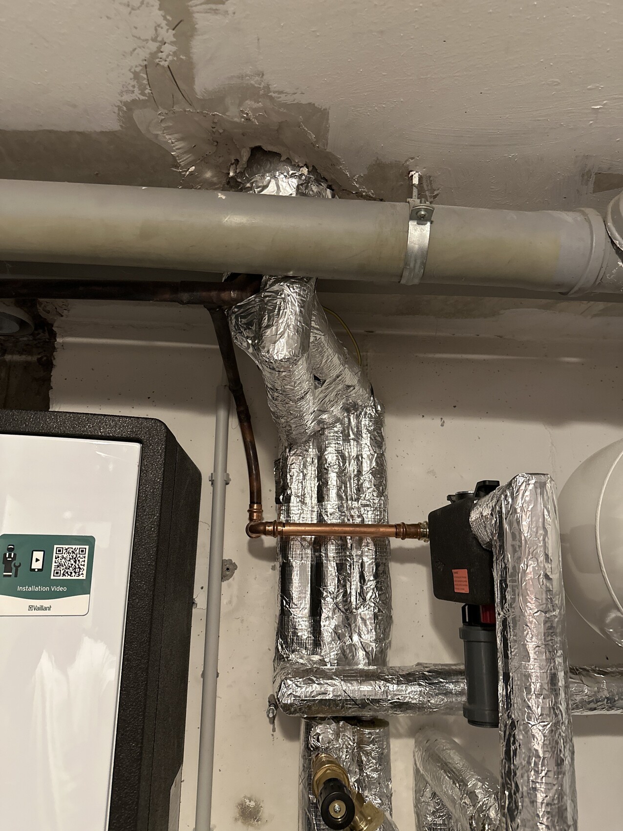

Die Verrohrung der Anlage
Foto 1 ist mit Vorlauf und Anlage
Foto 2 mit Vorlauf und Rücklauf in die Decke
Der Rest ist spektakulär
Waschküche mit isolierten Kupferrohren, Dämmfolie und Absperrventilen neben einer Waschmaschine.
Heizungsanlage mit isolierten Rohren, Kupferleitungen und silberner Dämmung; Vaillant-Gerät sichtbar.
