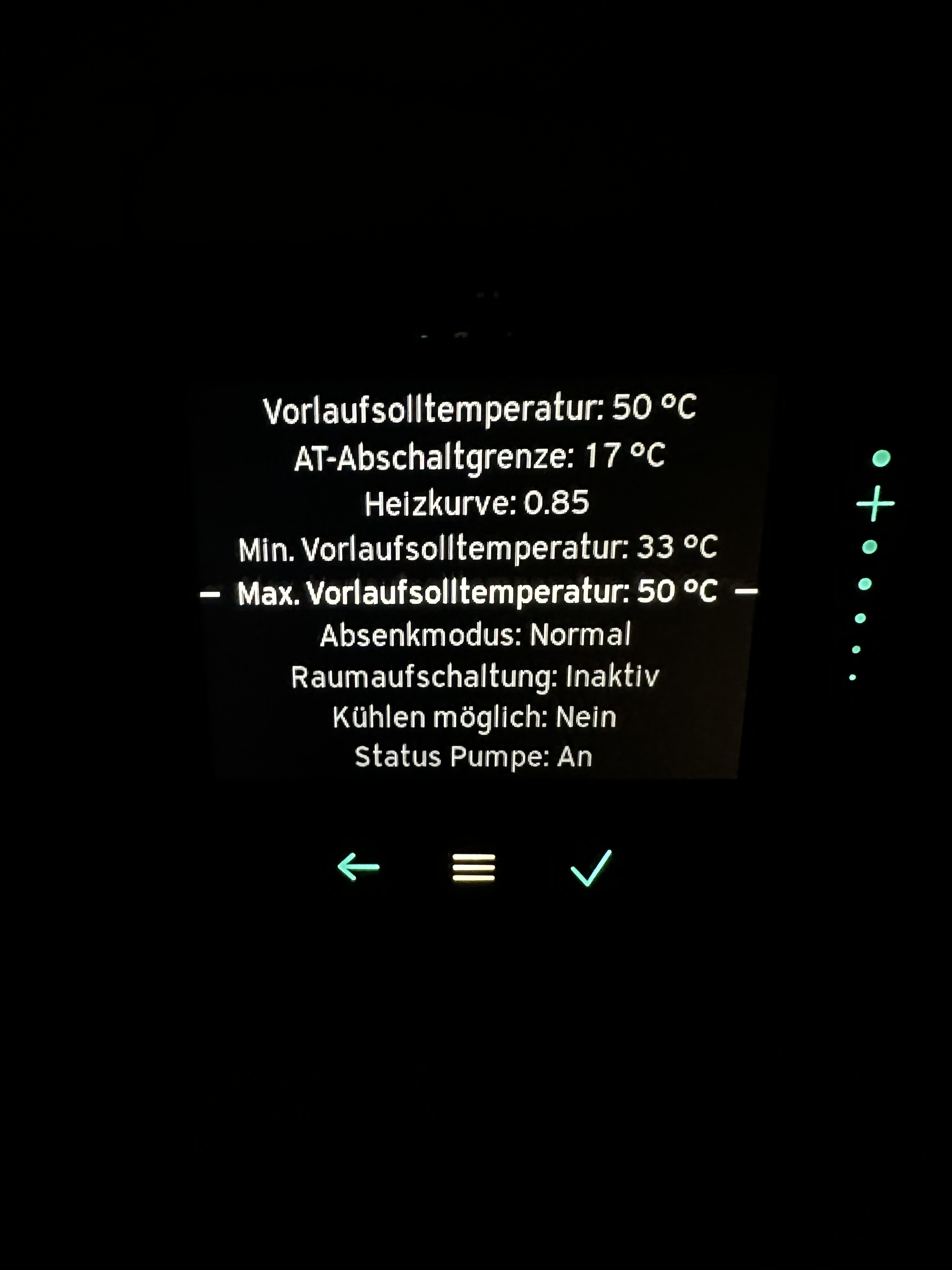

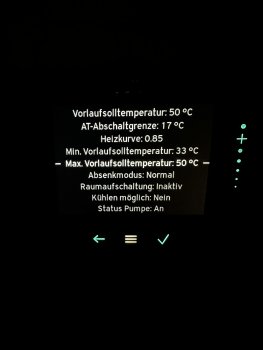

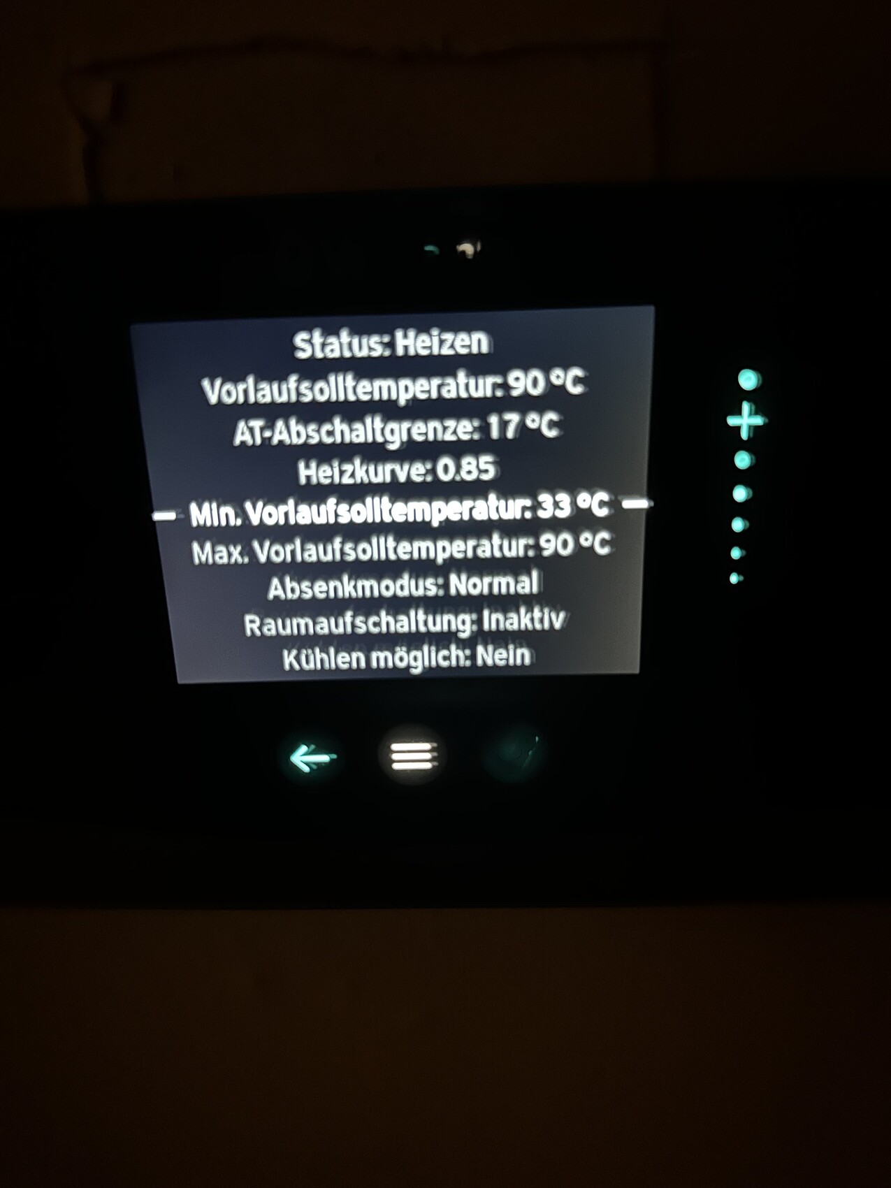

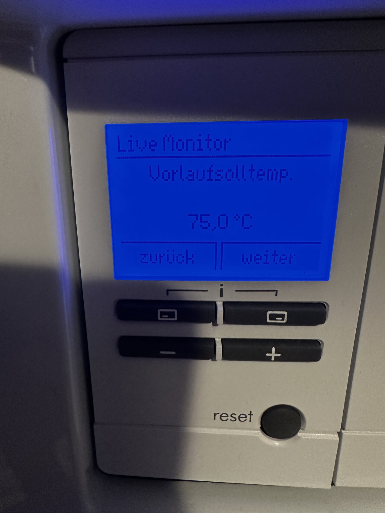

Da werde ich heute daran arbeiten. . Im Moment ist ja mein Gedanken, die genannten Räume zu drosseln.
Stromkosten ist kein Ding, aber den Reset überlasse ich dann den Profis.
Die 88 Grad Vorlauf waren festeren einmaliges Problem. Hoffe ich doch
Gedanke, vielleicht falsch!
Ich mache ja den Thermischen Abgleich jetzt auf Grundlage des Hydraulischen. Habe jetzt drei HK eingedrosselt auf Stufe 1. Wobei das Schlafzimmer und Badezimmer immer noch 20 und 21 Grad haben.
Da ist der Durchfluss ja gering, Temperatur soll runter.
Richtig?
Mit alles offen, sind doch die Thermostate gemeint. Hoffe ich
Da ich die Heizkurve mit 0,85 fahre und dort auch gerne runter möchte, wegen der Effizient, geht es nicht auch den Durchfluss an den roten Kappen ganz zu öffnen und dann die Anlage einstellen. Wenn der Durchfluss an allen höher ist, wird es dann ja überall wärmer, auch im Anbau.
Bekomme ich dann nicht beides hin? Anbau warm und Heizkurve runter.
