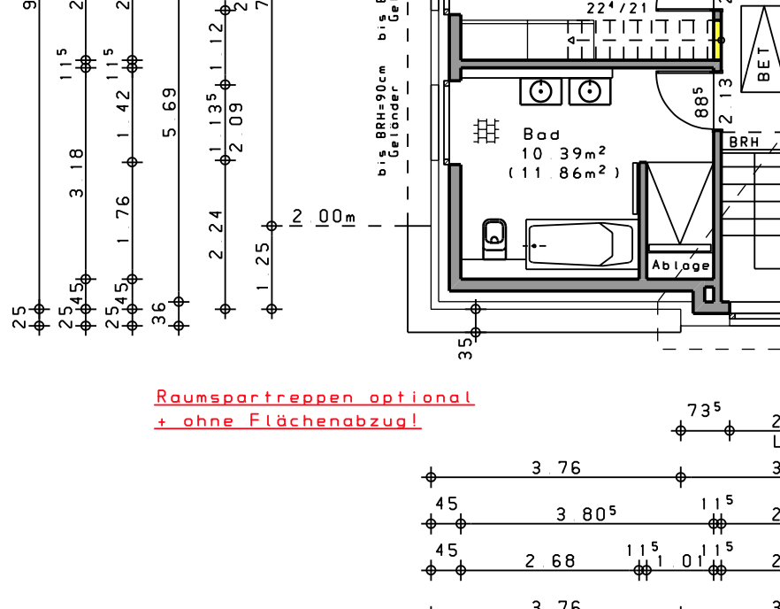

Heckmann extern durch mich beauftragt und mit der Vorgabe, es so energiesparend wie möglich zu machen. Die Auslegung der Heizkreise habe ich noch nicht bekommen, bislang nur die raumweise Heizlastberechnung. Mit dem Gesamtpaket werde ich an meinen Heizungsbauer herangehen und mit ihm durchsprechen, welche Wärmepumpe wir nehmen und ob er mit dem Verlegeschema auch noch eine Wandheizung unterbekomme. Mit Wandheizung wäre es ggf. noch möglich unter 33°C zu kommen, allerdings sehe ich in unserem Bad nicht so wahnsinnig viel Potenzial. Eigentlich nur hinter der Tür. Bei den Abmauerungen etc. ja eher nicht.
Architektur-Grundriss mit Bad, Garage und Ablage; rote Notiz: Raumspartreppen optional.

Wandheizung geht an jeder freien Wand, hier z.B Außenwand, Treppenwand,Dusche.

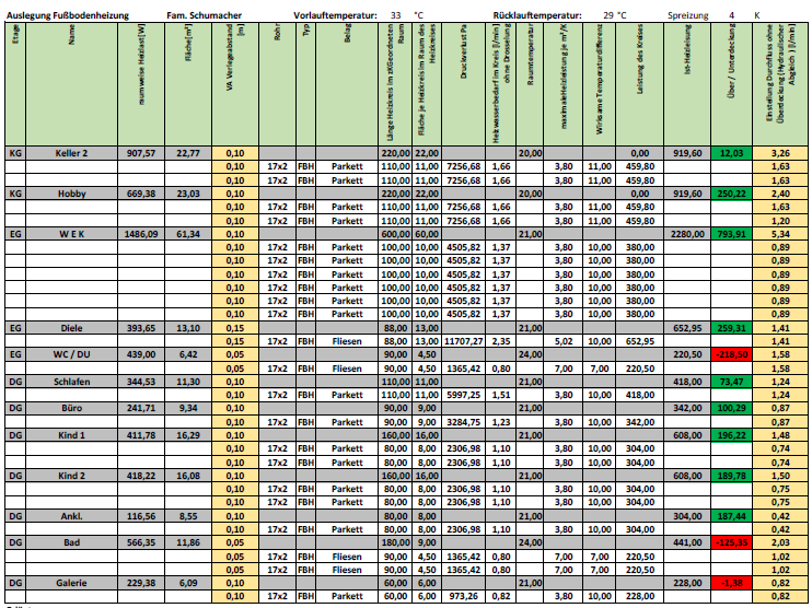

Habe die Berechnung bekommen. Der Vorlauftemperatur abträglich ist auch unsere Vollausstattung mit Parkett in allen Räumen außer den Bädern und dem Flur.
Heizlastberechnung raumweise:

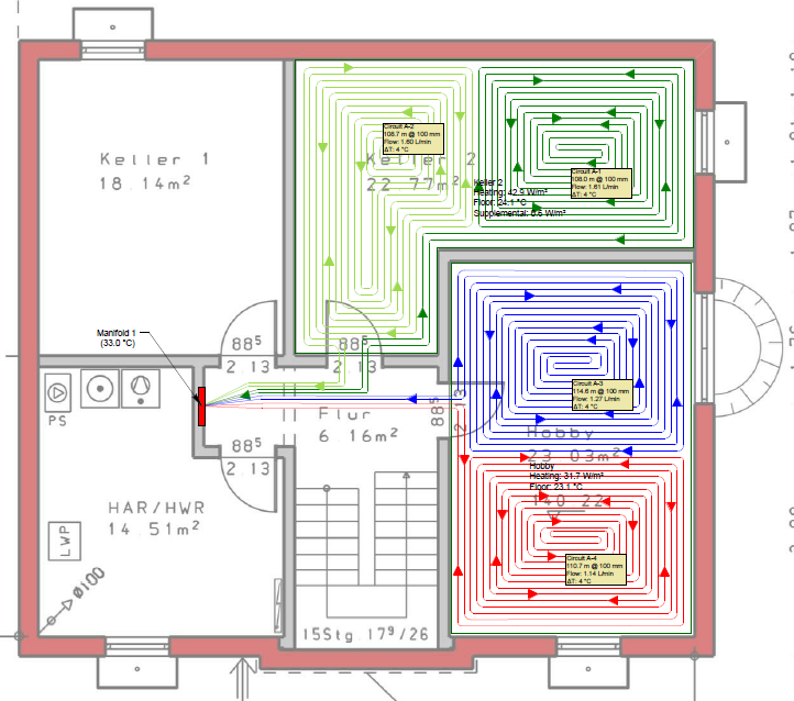

Verlegeplan Keller:
Grundriss eines Hauses mit drei Heizkreisen (grün, blau, rot) in Räumen.

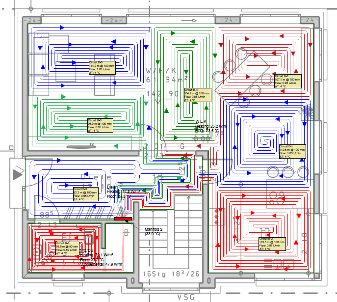

EG:

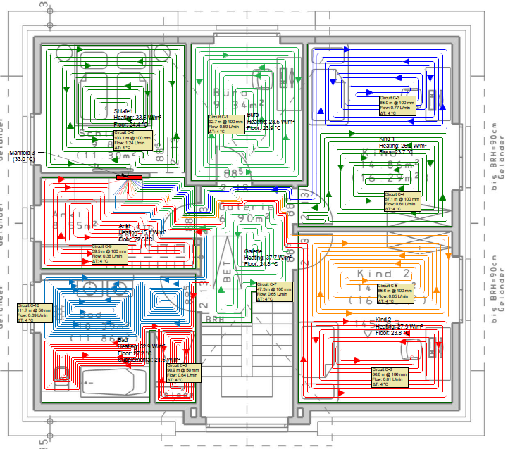

OG:
Grundriss eines Gebäudes mit farblich codierten Fußbodenheizungszonen und Spiralleitungen.
Um im Bad 24°C zu bekommen, muss zu der Verlegung wie skizziert noch 3qm Wandheizung dazu kommen. Im EG bekommen wir so nur 22°C. Würde mir aber ausreichen. Der einzige, der dort regelmäßig duschen wird, wenn Kinder kommen, werde ich sein.
Edit: Ich sehe gerade, dass er die geflieste Dusche im Gäste-WC nicht mit Fußbodenheizung belegt hat. Muss ich nochmal ansprechen.
Somit 33/29°C Vorlauf/Rücklauf Temperaturspreizung von 4K. Der Zug der Dämmung und der Fenster ist vermutlich abgefahren. Würde meine Energie eher darauf verwenden, dass er wirklich so verlegt, wie ich das hier geplant habe. Ich glaube echt, dass ich der erste Kunde vom GU bin, der das einfordert.
Allerdings ist der Heizungsfachmann kompetent. Im Prinzip weiß er genau, was ich will und bezeichnet das als sehr sinnvoll. Hat aber vermutlich nur keinen Bock drauf, da es über den Standard hinaus geht. Ist eher die Kategorie OWL-Muffel.
Sollte ich das so machen, oder sind die 33°C wirklich so schlecht?

T_im_Norden
Nein 33 Vorlauf ist nicht schlecht, schöner ist immer wenn man niedriger rein gehen kann.
Aber da in der Standardberechnung solare Gewinne meist nicht umfassend eingerechnet werden und die Auslegungstemperatur (also die Minus Grade )eher selten erreicht werden sollte das passen.
Sind die Kreise alle ziemlich gleich lang ? einige Zahlen kann ich schlecht lesen.
Der eine Raum im Keller bekommt keine Heizung ?
Steht die Badewanne auf dem Estrich ?
Falls ja da auch Rohre drunter machen.
Auf die Anbindung der HKV achten das die nicht klein wird.
BTW euer Name steht oben am Plan .

Der ursprüngliche Gedanke war, dort einen "Kartoffelkeller" zu realisieren. Keine Ahnung, ob sich das als gute Idee herausstellen wird. Möchte einen kühlen Lagerraum haben.
Gedankengang war, dass der Hauswirtschaftsraum automatisch warm wird, durch Heizung und die ganze Technik. Vorratskeller darf kühl bleiben und die beiden anderen Kellerräume werden genutzt und deshalb auch beheizt.
