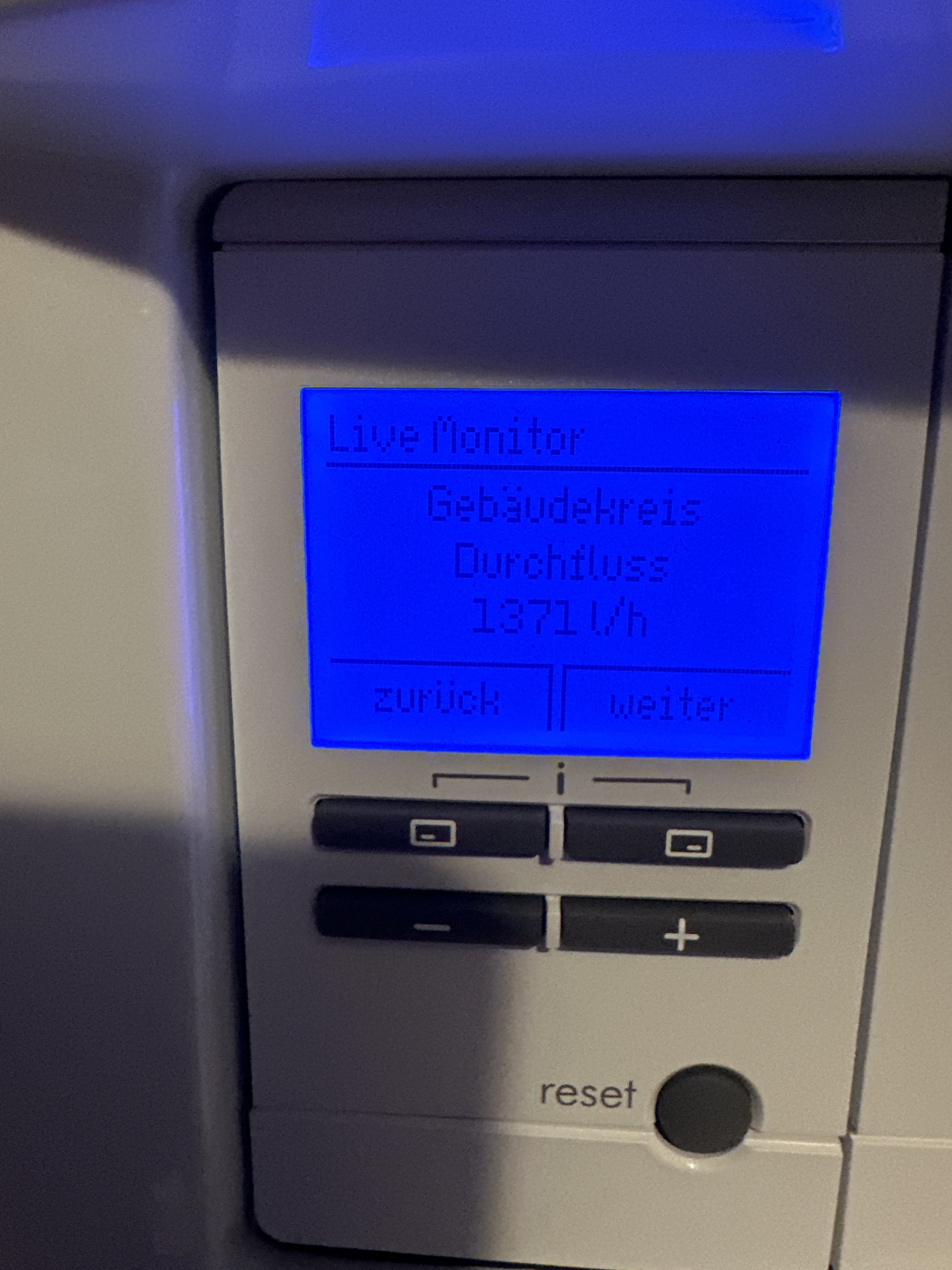

Pumpe habe ich auf Auto und finde ich auch passend. Aber ob das jetzt 1100,1200, oder 1300 sind ist eher ziemlich egal.

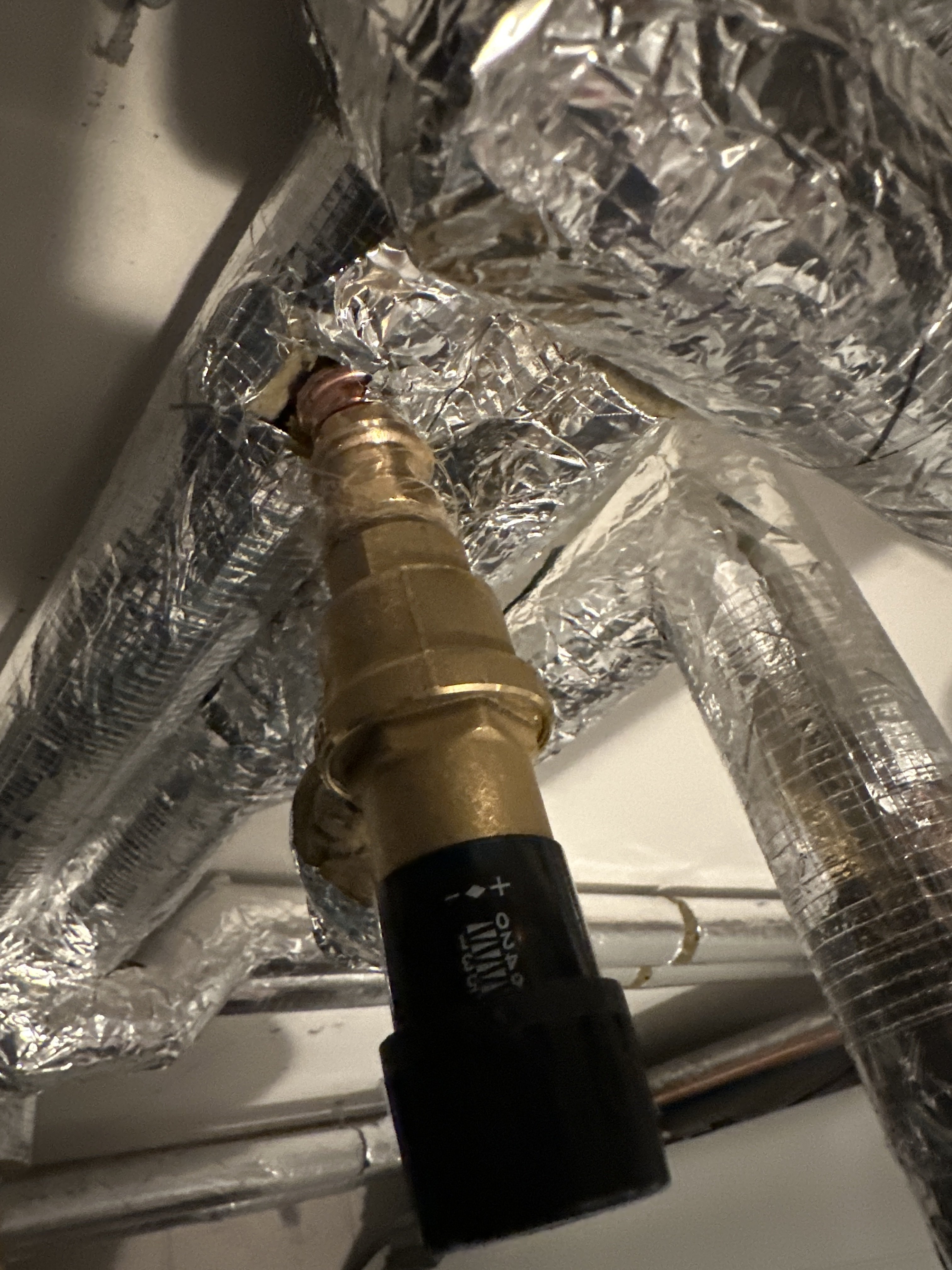

Was passiert denn wenn das ÜSV zugedreht wird?

Wenn ich es schließe, dann erhöht sich der Durchfluss.
Soll die Temperatur am ÜSV am Vorlauf höher sein als am Rücklauf?
