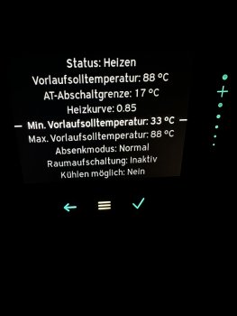

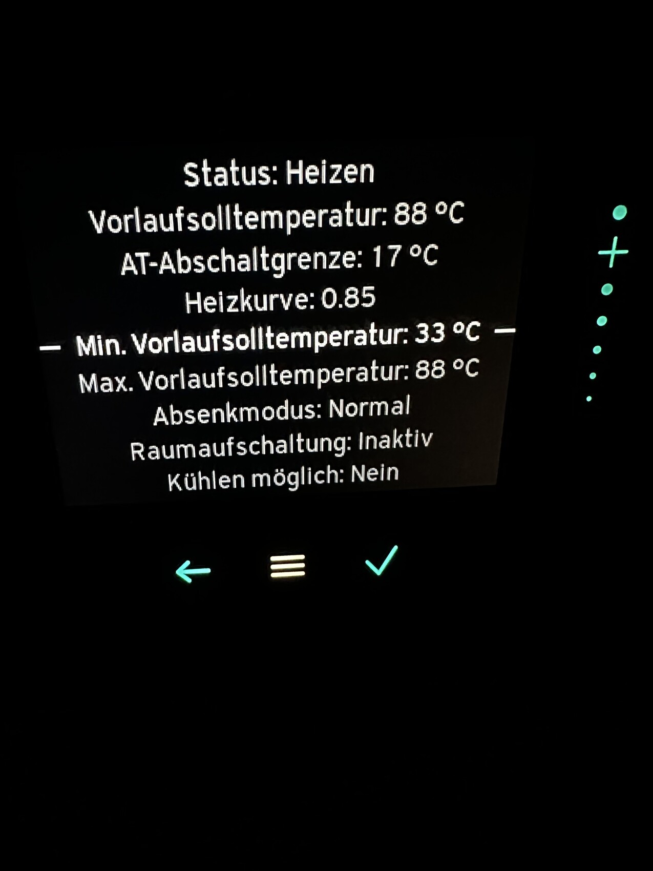

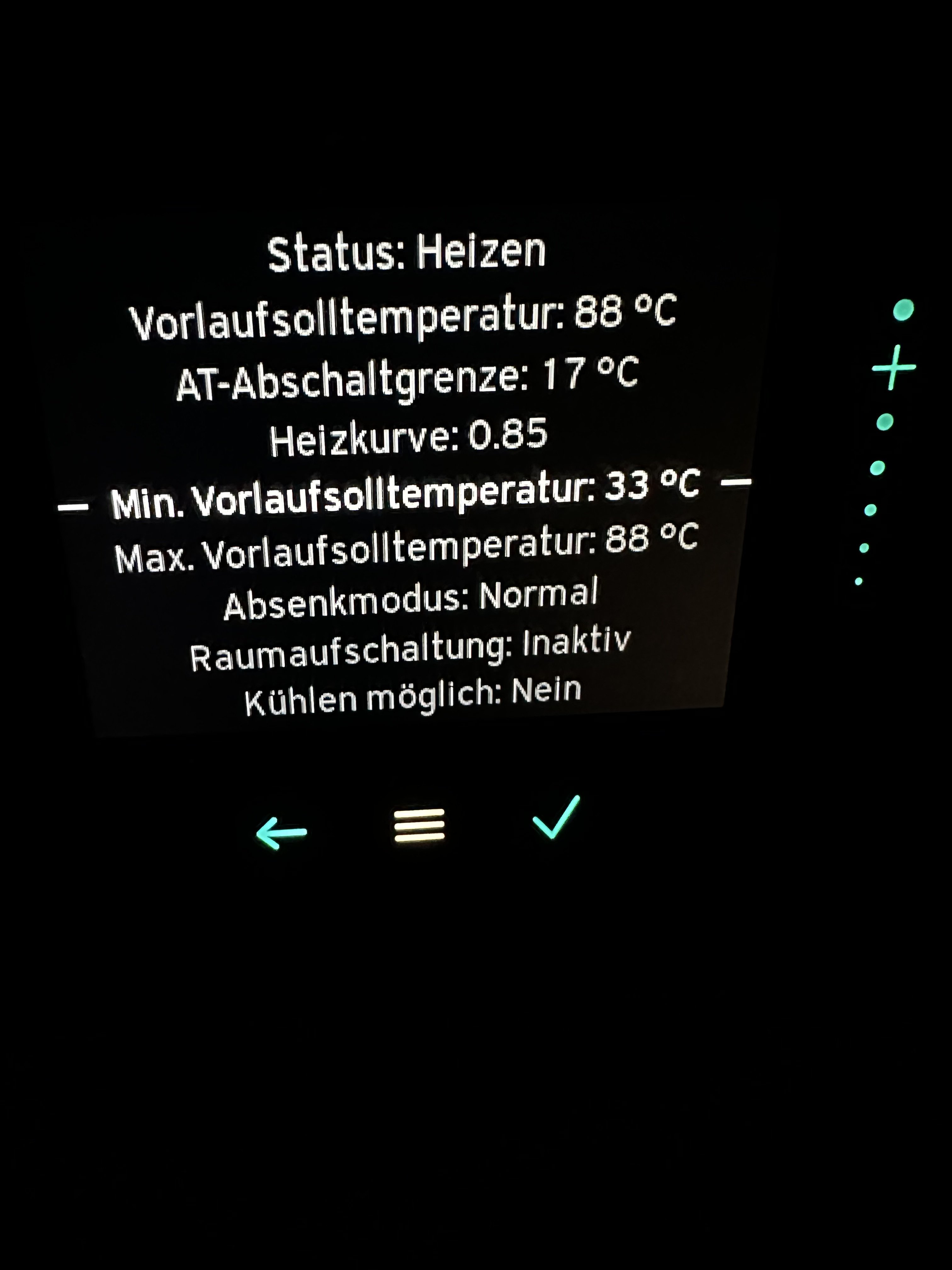

Wie ergibt such due VK Solltemperatur?
Sie ist doch in Abhängigigkeit der Wunschtemperatur, zb 20 Grad und dann der Heizkurve. Oder?
Wenn es so ist, dann brauche ich eine Erklärung.
Wunschtemperatur 20 Grad eingestellt, Heizkurve 0,85 AT 2 Grad.
Schaut euch mal das Bild an
Thermostat-Display zeigt Heizstatus, Vorlaufsoll 88°C, AT-Abschaltgrenze 17°C, Kurve 0.85.
Matz1969
Matz1969
Was ist dass?? Aeh ich auch so. Meine Tochter schrieb mir 21 Grad im Anbau. Wow, gefreut.
Schaue in die Steuerung und sehe Vorlauf Soll 70 Grad. Bisschen gespielt und schon dass
