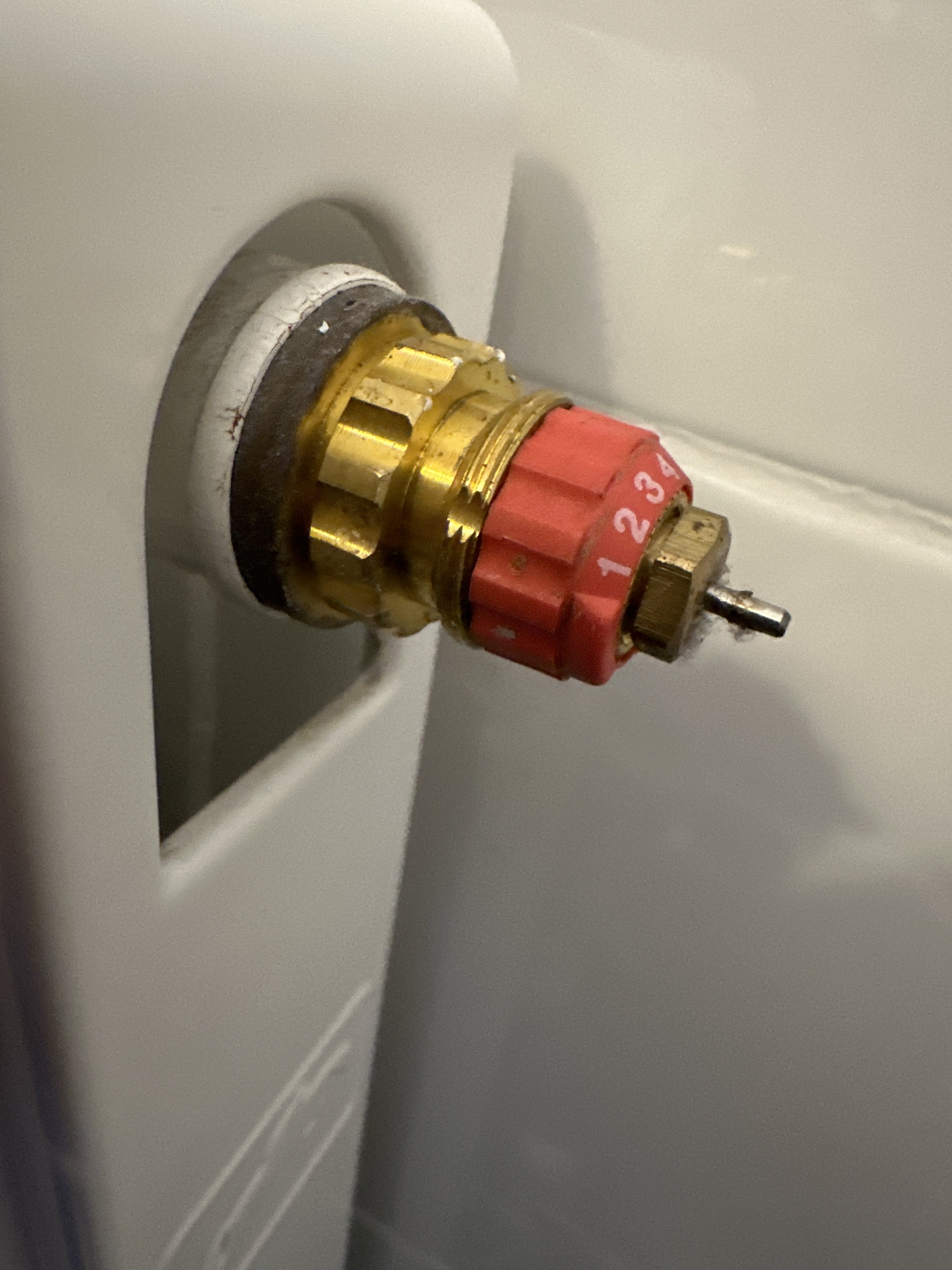

Ich plädiere trotzdem dafür, die Heizkörper in den anderen Räumen nochmals genau zu betrachten, sprich:
- überall alles auf
- Temperatur beobachten
- dort, wo zu heiß, Durchfluss am kleinen roten Einstellventil verringern
- Temperatur weiter beobachten
Das müsste doch mit dem Teufel zugehen, wenn der Karren nicht zum Laufen gebracht würde.
Ebenso stimme auch ich zu, den Karren mal kurz stromlos zu machen - irgendwo hat sich da was aufgehängt und Du schleppst das die ganze Zeit mit. Die 88°C Vorlauf-Temperatur ist ein gutes Indiz dafür.

So ist er sich auf den kleinsten Durchfluss eingestellt.
Gäste-WC und Abstellraum. Jetzt warte ich, was kommt im Anbau. Wenn dort die Temperatur steigt, morgen, dann Heizkurve runter und wieder warten. Richtig
