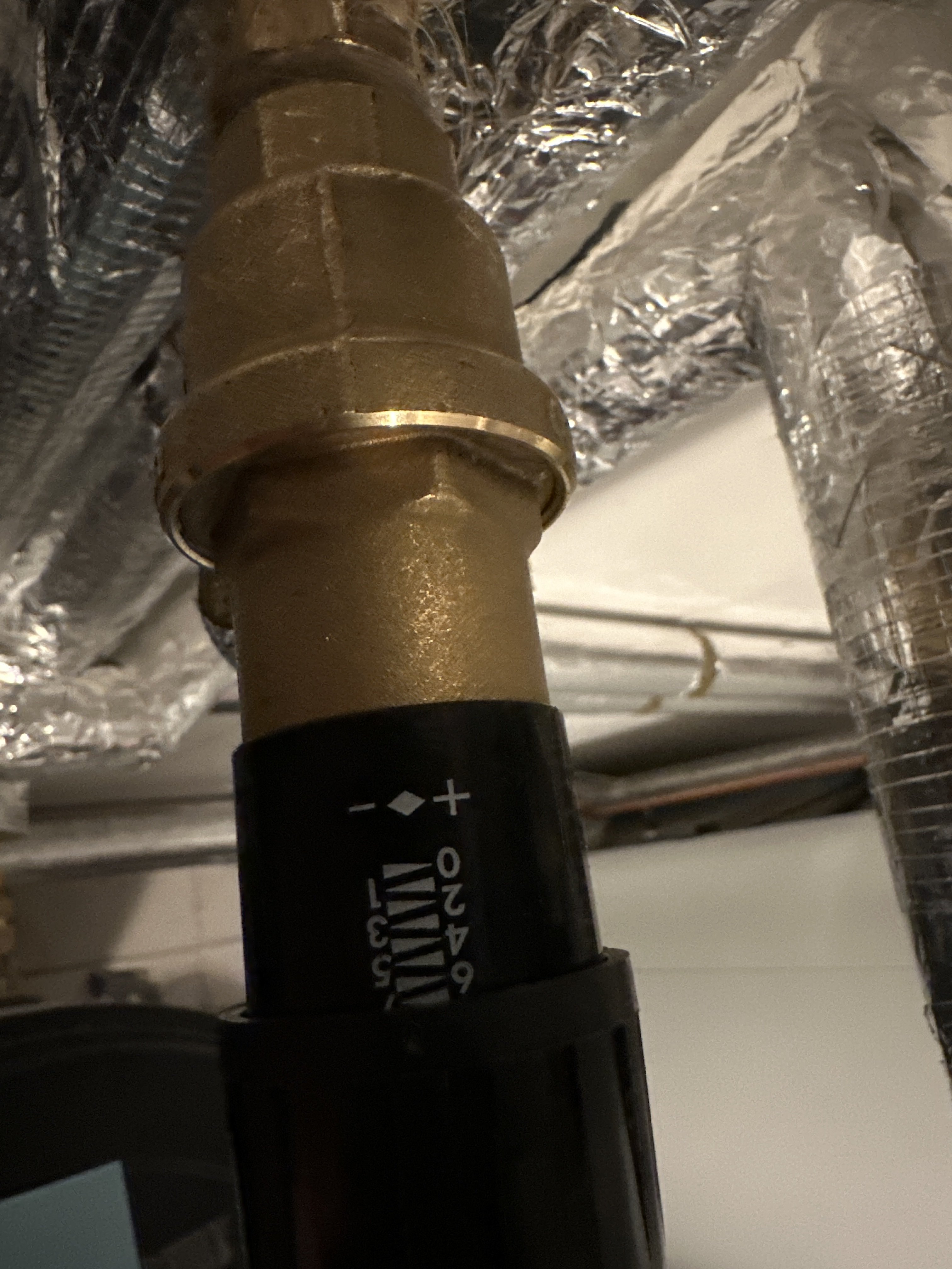

Auf dem Foto kann ich wenig erkennen. Sieht aber nach Stellung "2" aus?
Je nach Typ kann das alles mögliche sein. Könnte auch für 200mBar stehen.
Das wäre schon wenig. Was passiert denn bei 4 oder 6?

So
Dann noch besser die Rücklauf einstoßen?
Oder am Thermostat, die nicht weiter zum runterregulieren sind? Jetzt 3

Ich bin mir nicht ganz sicher, was das für ein ÜSV ist, also wie diese Skala zu lesen ist.
Aber vermute du hast recht, dass es auf sechs steht und das müsste ja das maximum sein.
Sollte also passen.
Drosseln der zu warmen Heizkörper würde ich mal über den Rücklauf versuchen.
Mit Thermostat hat man oft das Problem, dass es es sehr ungenau ist und auch eher ein an/aus ist, als ein gleichmäßiges runterregeln.
