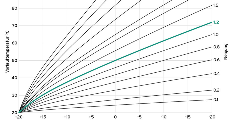

Sie ist doch in Abhängigigkeit der Wunschtemperatur, zb 20 Grad und dann der Heizkurve. Oder?
Und ja. Welche Außentemperatur wurde zu diesem Zeitpunkt durch die Anlage gemessen?
Wenn man sich die Vaillant Heizkurve anschaut, sollte es eigentlich bei 0,85 nie so hoch gehen können.

Vielleicht sollte hier erstmal ein Reset (Werkseinstellunge) durchgeführt werden und dann in Ruhe und vor allem Eins nach dem Anderen. Die Vorlauf Temperatur sollte bei HK nicht unter 28°C eingestellt sein. Wenn du keine Lüfter an den HK hast, dann 30°C. Bei der HK würde ich nach Reset mit 0.5 anfangen und danach ein paar Stunden abwarten was passiert. Hochgehen kann man dann immer noch.

Bei Vorlauf soll (und auch so vorgegeben )von 88°C kann das auch nicht funktionieren. Da kommt das IE nie runter.
