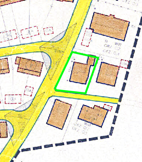

  • Baufenster, Baulinie und -grenze: siehe Bebauungsplan, die Nordseite vom Gebäude ist Baulinie, sonst darf ca. noch 2x soviel bebaut werden
    • Bebauungsplan (1. Änderung) (farbig)
    • Bebauungsplan (2. Änderung) (Änderungen nicht relevant, aber etwas besser lesbar, schwarz-weiß)
    • Auszug Bebauungsplan (genordet):
Lageplan: gelbe Straßen, braune Gebäude; grün umrandetes Grundstück im Zentrum.
  • Randbebauung: eigentlich nicht, jedoch ist die gesamte Garage/Freistz laut Bebauungsplan im Baufenster und darf als I WR voll bebaut werden

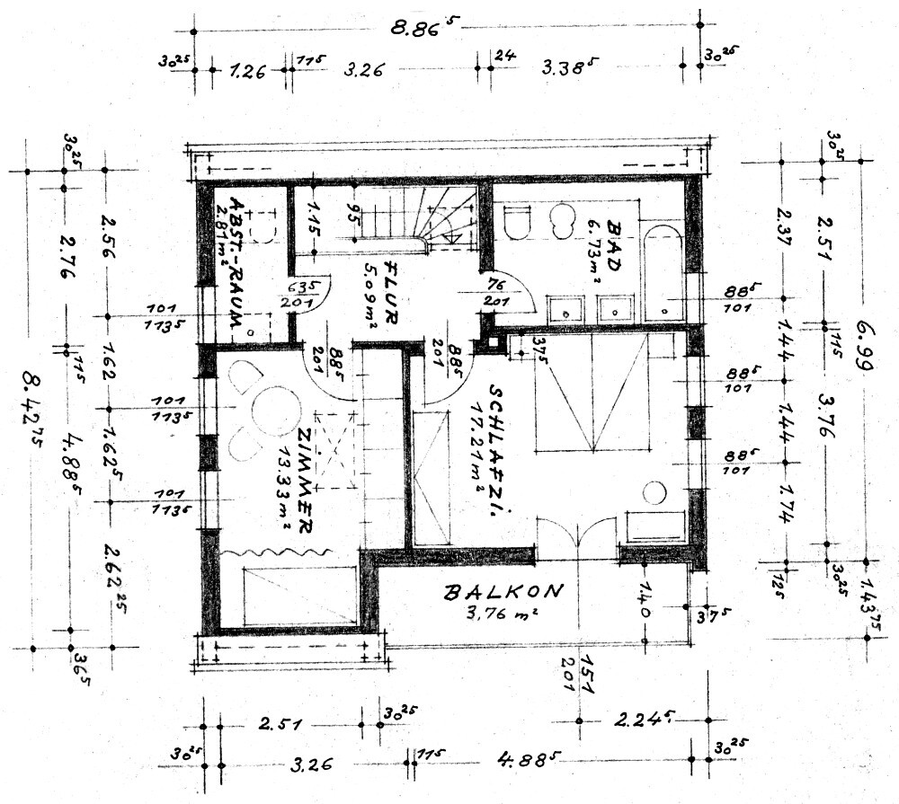

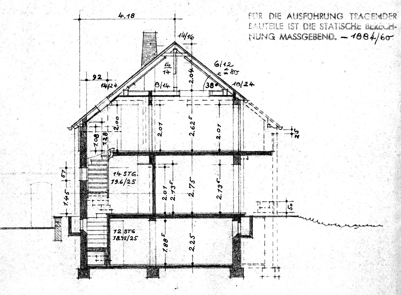

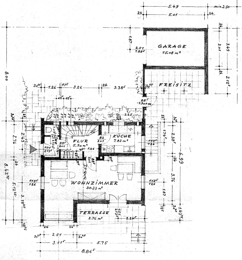

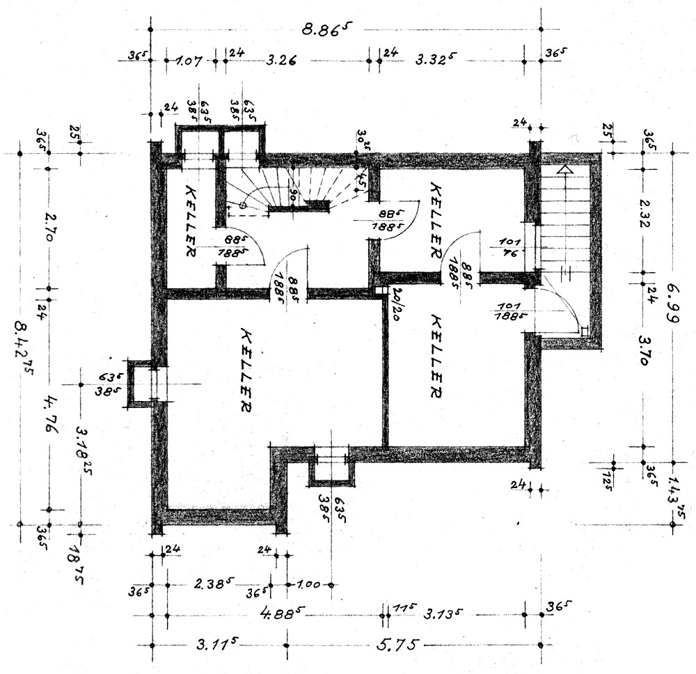

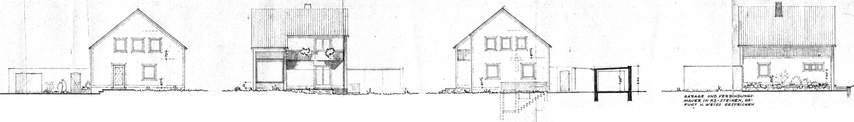

Grundrisse (Orignalzustand, ohne Wintergarten):
Reiehenfolge: Kellergeschoss, Erdgeschoss, Obergeschoss, Schnittzeichnung
Grundriss eines Kellergeschosses mit Treppenaufgang, Wänden, Türen, Maßangaben
Grundriss eines Hauses: Wohnzimmer, Küche, Flur, Terrasse, Garage, Freisitz.
Grundriss eines Dachgeschosses mit Schlafzimmer, Flur, Bad und Balkon.
Querschnitt eines zweistöckigen Hauses mit Dachstuhl, Treppe, Kamin und Maßangaben.
Außenansichten:
Straßenansicht mehrerer zweigeschossiger Häuser mit Gärten, Treppen und Garagen.

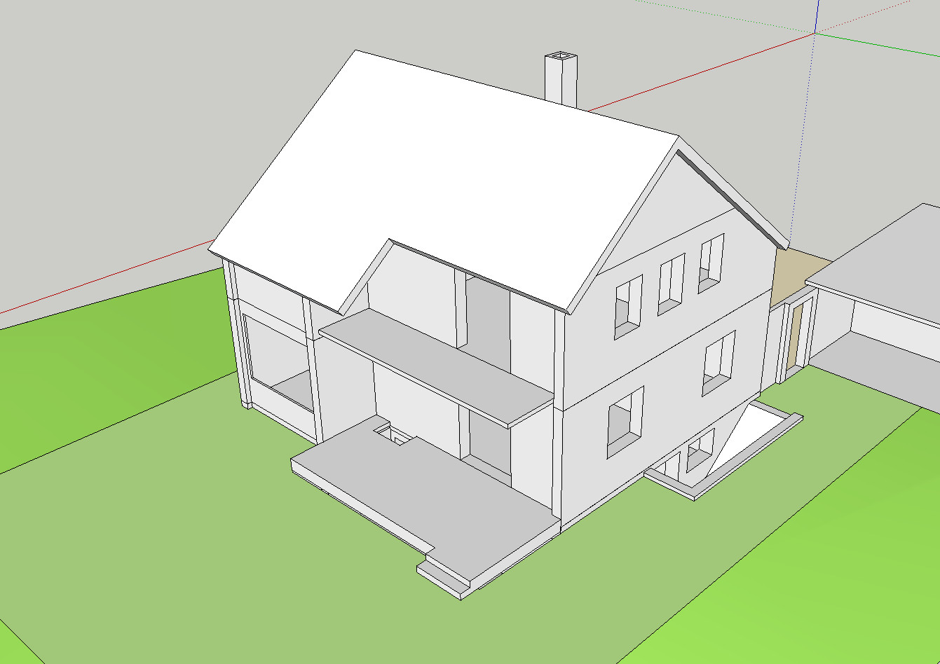

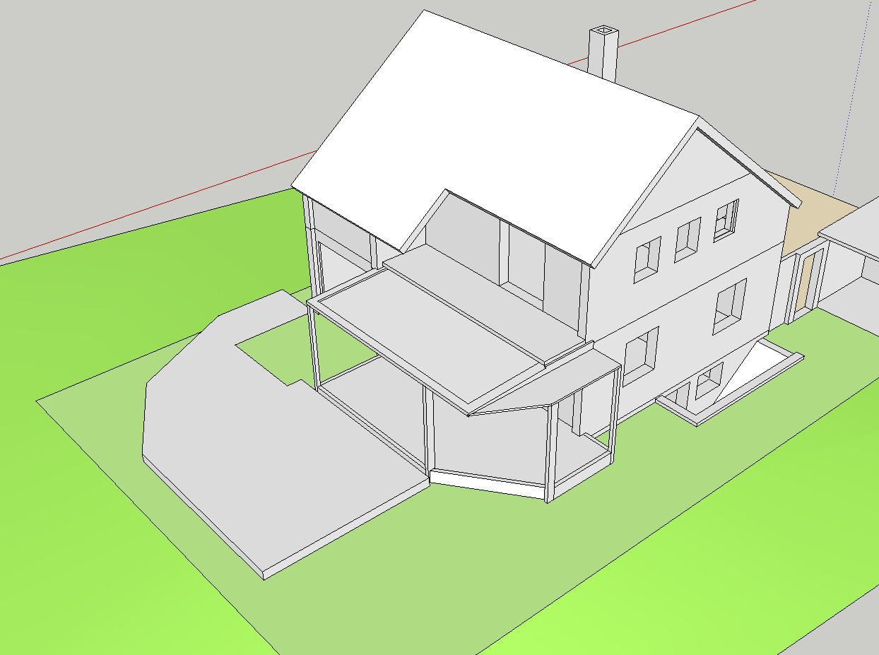

3D-Zeichnung mit Vergleich Original (mit alter Terrasse) und Wintergartenanbau (inkl. neuer Terrasse):
3D-Hausmodell eines zweigeschossigen Hauses mit Satteldach, Terrasse und Garten.
3D-Modell eines zweistöckigen Hauses mit überdachter Terrasse und grünem Garten.
(dunkelgrüner Rasen = Baufenster)

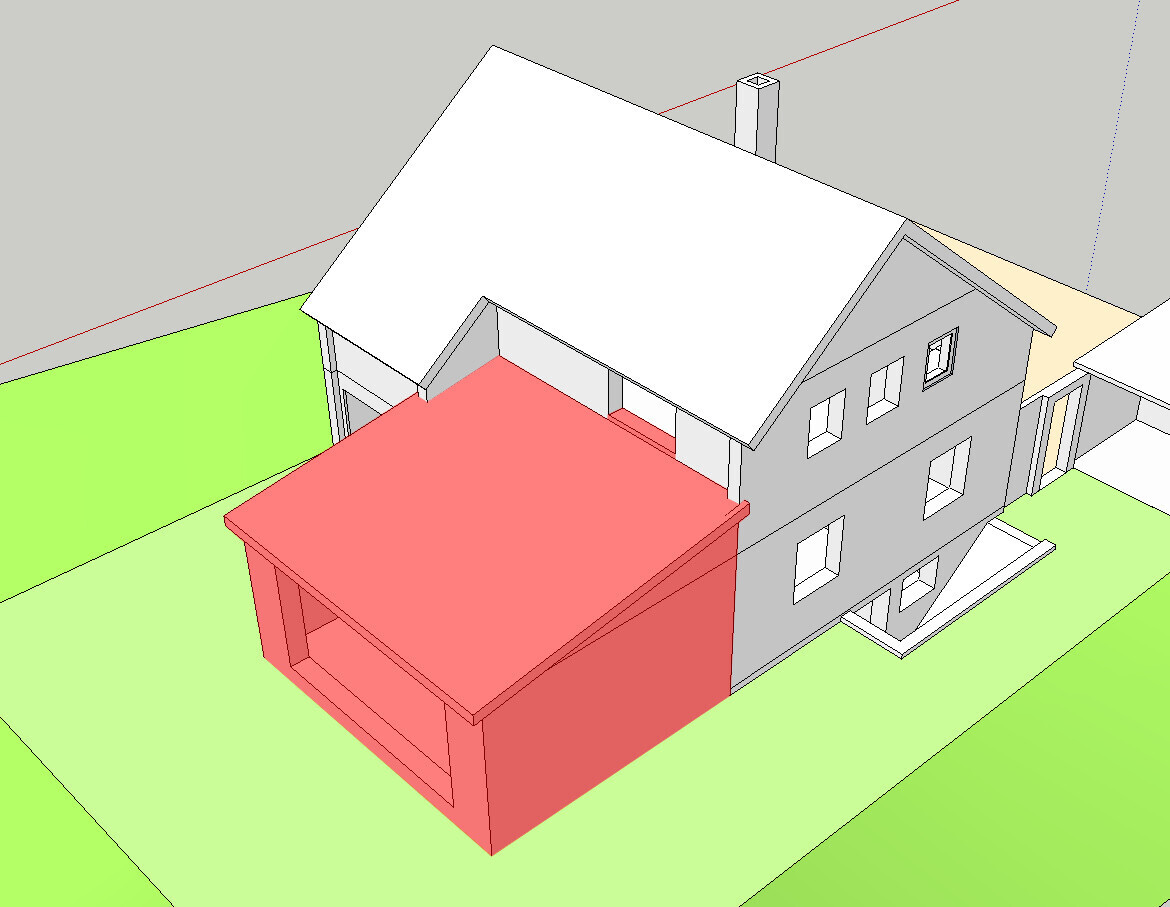

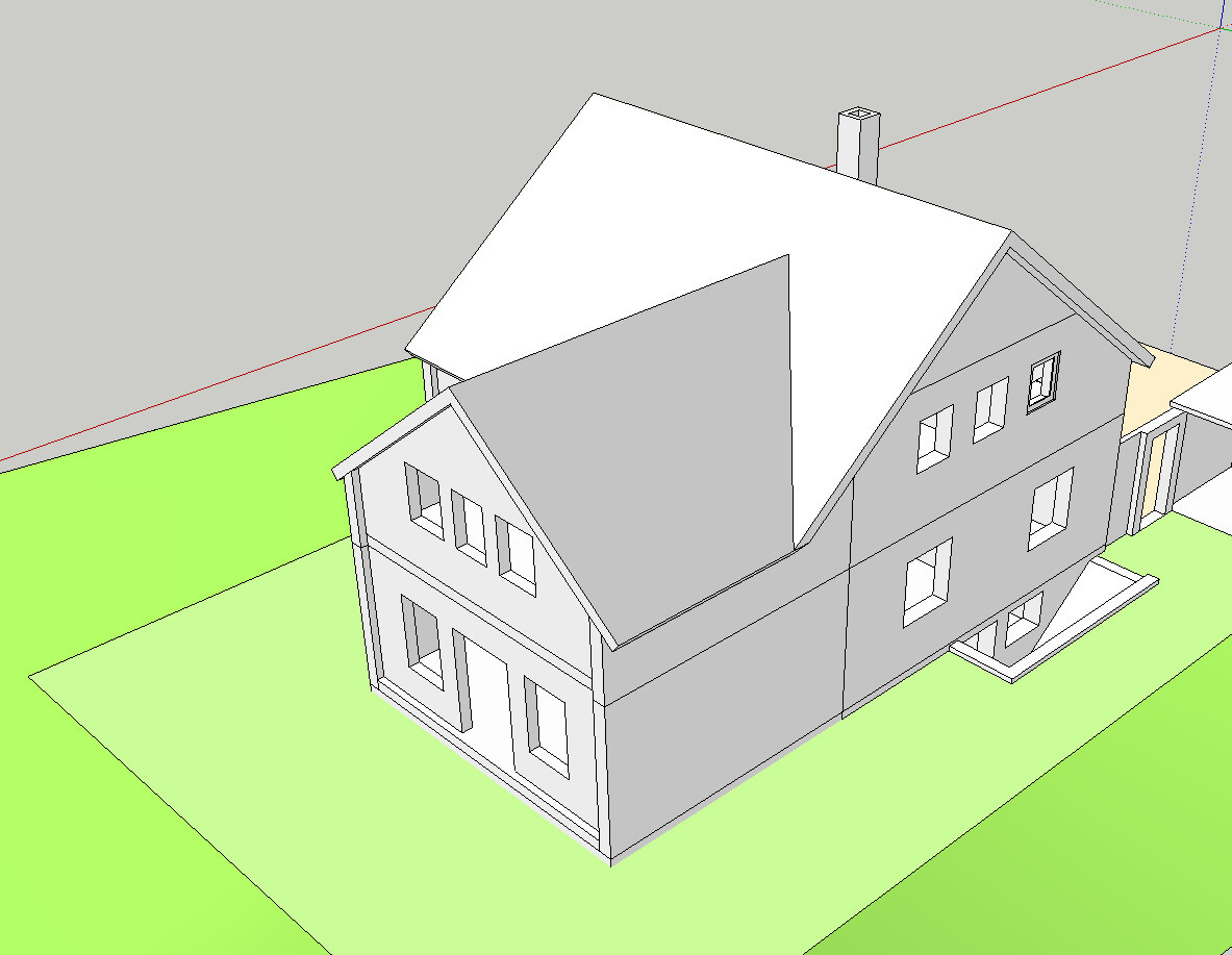

Variante 1:
  • "Eigenständiger" Anbau mit eigenem First
  • Vorteil: Tiefe variabel nach Flächenbedarf, solang die Proportionen zum Haupthaus i.O. sind
  • Nachteil: Schlafzimmer wird zum Durchgangszimmer mit wenig Licht und welchen Zweck hat daszusätzliche Zimmer im OG (2m-Linie beachten)?
3D-Architekturmodell eines zweigeschossigen Hauses mit grauer Fassade und weißem Dach
3D-Architekturmodell eines modernen Hauses mit mehreren Dächern auf grünem Grundstück

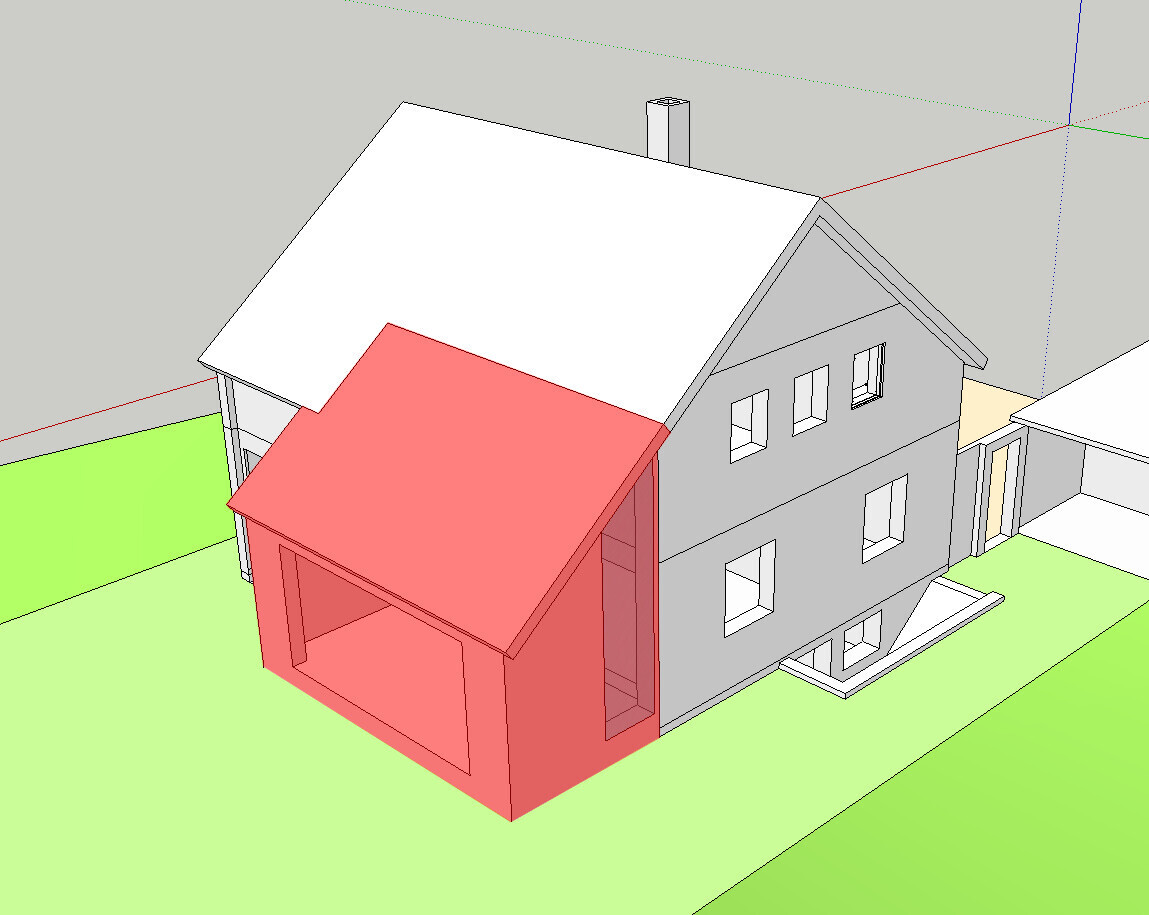

Variante 2:
  • eigenes Dach mit flacherem Winkel
  • Vorteil: Größe weiterhin variabel, Licht im Schlafzimmer (Balkontür wird zu Fenster)
  • Nachteil: Optik und Proportionen, zu flaches Dach

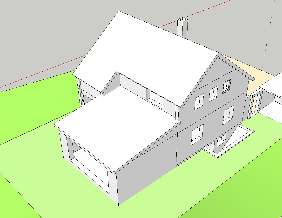

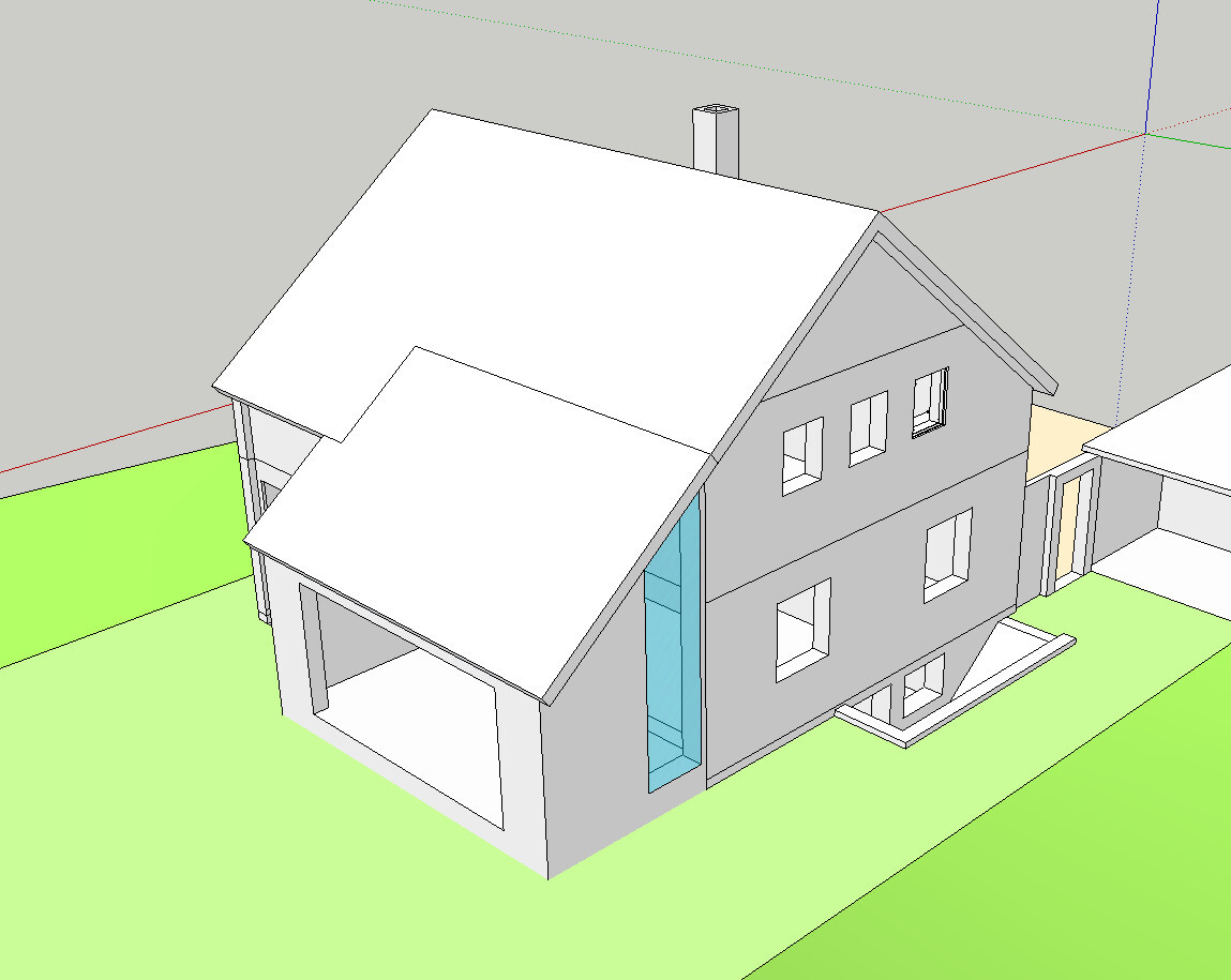

Variante 3:
  • Verlängerung bestehendes Dach,
  • Vorteil: beste optische Lösung, dezente moderne Elemente möglich (z.B. großes Fenster), dadurch Licht im Schlafzimmer da Balkontür als bodentiefes Fenster mit Brüstung bestehen bleibt
  • Nachteil: Schlafzimmerfenster (ehm. Balkontür) ins Zimmer, Raumtiefe durch Schnittpunkt mit Dach exakt definiert.
(Bild im nächsten Posting)
Bisherige Nutzung:
Im Obergeschoss wird das Schlafzimmer genau für diesen Zweck genutzt. D.h. es muss auch nicht größer sein, da wir ja die meiste Zeit woanders sind. Auch ein begehbarer kleiderschrank ist unnötig oder ein Waschtempel.
Das Bad ist von der Größe ausreichend, da wird nach Umbau ohne Probleme Dusche + Badewanne + WC + waschbecken reinpassen. Die Extra-Dusche wird entfallen, das wird ein Abstellraum - u.U. wandert das WC aus dem Bad dort hin).
Das andere Zimmer ist Arbeits- und Gästezimmer. Es scheint so, dass es nun doch noch mit Nachwuchs klappt, also könnte das bald zum Kinderzimmer werden. Gäste können problemlos im Wohnzimmer schlafen und Homeoffice ließe sich auch anderswo erledigen (ist ja nur mobiles Arbeiten bei Bedarf und kein Außendienst).

Laut Bebauungsplan ist das Grundstück das einzige, bei dem die Garagenfläche mit zum Baufenster gehört. D.h. hier darf scheinbar auch eine Wohnbebauung erfolgen. Jedoch ist die Ecke durch die Nachbarbebauung etwas schattig, sodass das EG kaum für Wohnzwecke geeignet wäre (aber vielleicht Garage mit Arbeits-/Gästezimmer im OG).

LordNibbler12.06.19 14:38
Nachtrag: Bilder zu den anderen Varianten (wegen Bilderlimits)
Variante 2:
Isometrisches 3D-Hausmodell eines zweigeschossigen Hauses mit Garage, Kamin und Garten.
Variante 3:
Moderne zweistöckige Hausstruktur mit Carport, grauer Fassade und blauem Glasfront-Eingang.

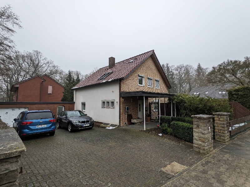

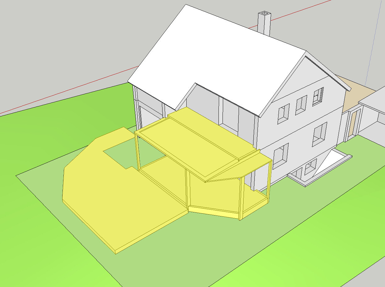

LordNibbler03.12.19 11:41
Ich möchte diesen Thread wiederbeleben und reiche die colorierten Bilder nach.
Zuerst der Bestand: Hier gelb markiert der Wintergarten und die Balkonplatte des Obergeschosses sowie die derzeitige Terrasse. Das alles ist in keinem guten Zustand, verdunkelt das Wohnzimmer und soll deswegen ersetzt werden.
3D-Hausmodell mit gelber Terrassenkonstruktion am Vorgarten

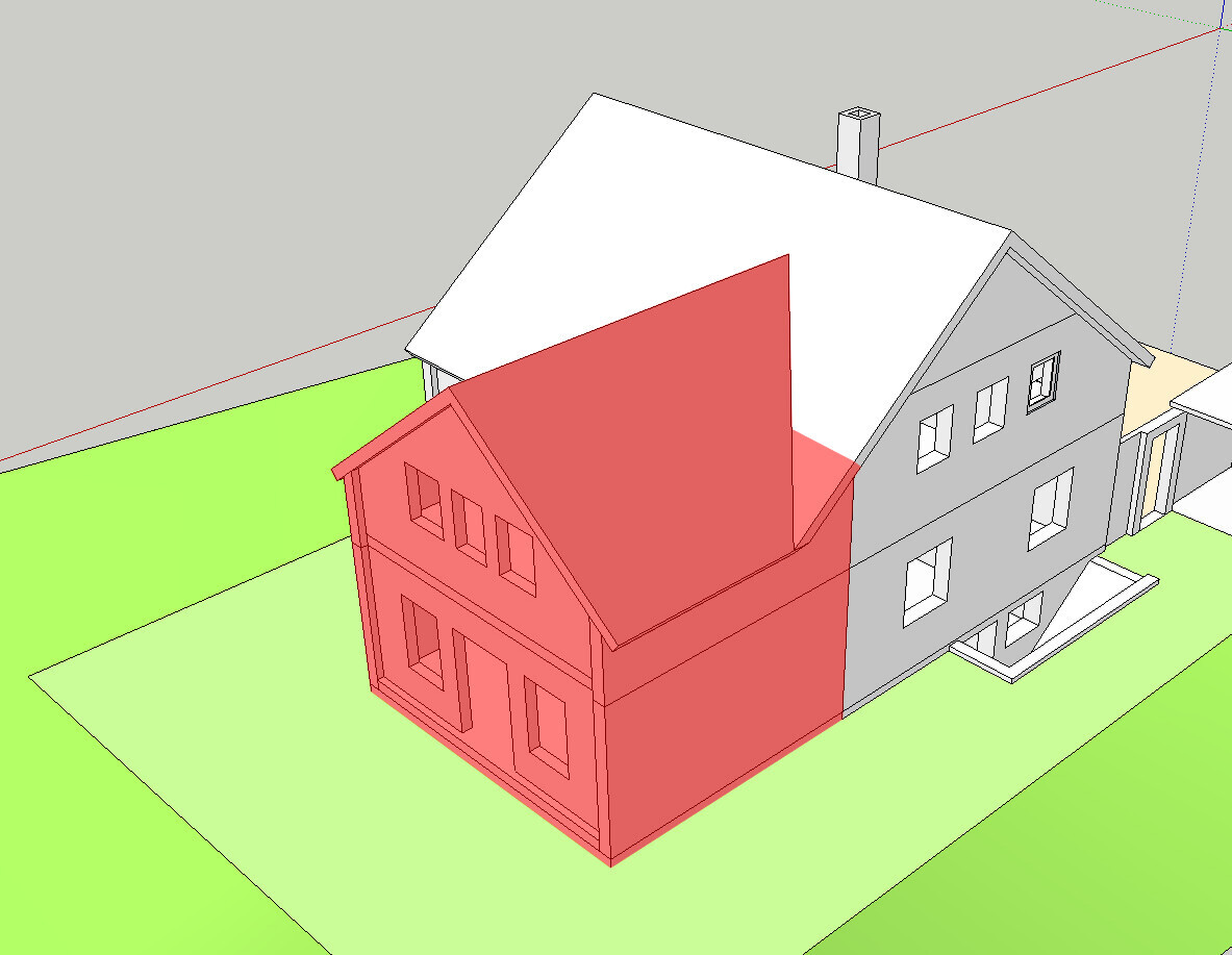

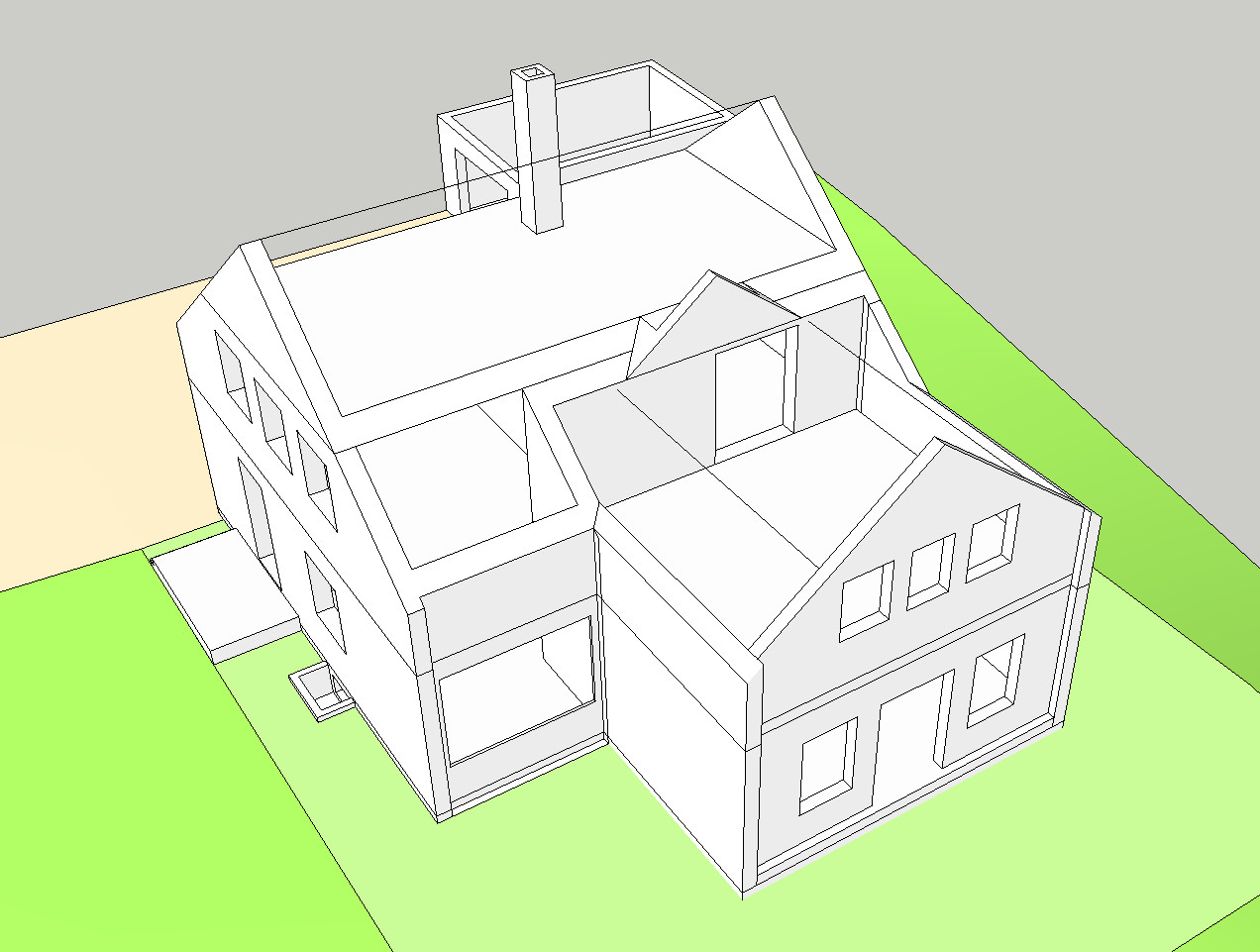

Die Idee ist es, an gleicher Stelle einen vollunterkellerten Anbau zu setzen. Die Frage ist, ob ein- oder zweigeschossig und in welcher Ausführung.
Die erste Variante wäre ein "normaler" Anbau, der einen größeren Eingriff ins Dach erfordert:
3D-Architekturmodell eines Doppelhauses mit rotem Vorderteil und grauem Rückteil auf grünem Grundstück
Die zweite Variante nur eingeschossig, jedoch mit mehr Raumhöhe. Dafür wird aus der Balkontür im OB ein Fenster:
3D-Modell eines grauen zweistöckigen Hauses mit rotem Anbau und grünem Hof.
Die dritte Variante eine Fortführung der Dachfläche und ein Galeriefenster vom Schlafzimmer in den neuen Raum.
3D-Hausmodell: graues zweistöckiges Haus mit rotem Vorbau am Eingang auf grünem Garten.
Die zweite und dritte Variante sind von der Größe limitiert, da diese von anderen Bestandsobjekten (Dach, Fenster) abhängig ist. Die erste Variante bietet die meiste Flexibilität. Im folgenden ein paar Grundrissideen zur 1. Variante.

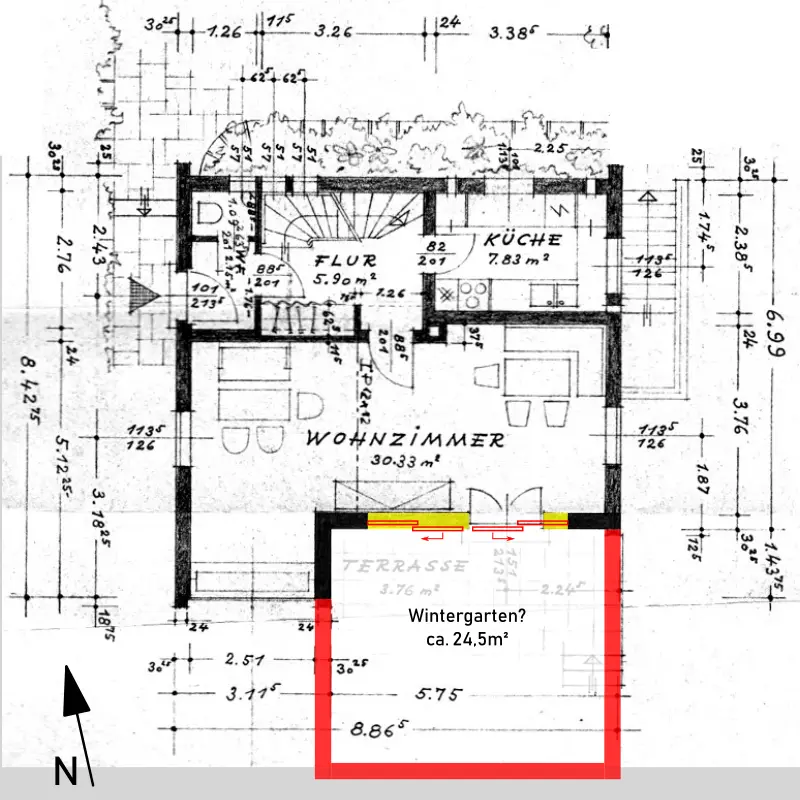

Da inzwischen Nachwuchs ansteht, geht das bisherige Gäste- und Arbeitszimmer verloren. Zumindest fürs Homeoffice wird es erst mal eine Lösung im Abstellraum OG westlich geben. Auf Dauer wäre aber wieder ein Gäste- und Arbeitszimmer besser, vor allem auch als Reserve falls doch noch ein Nachwuchs #2 kommen sollte.

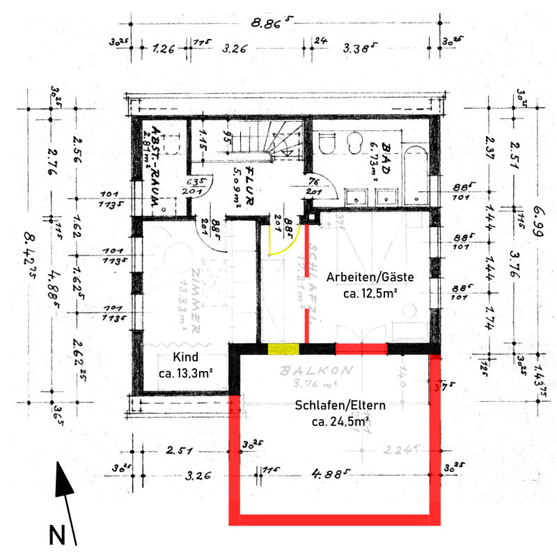

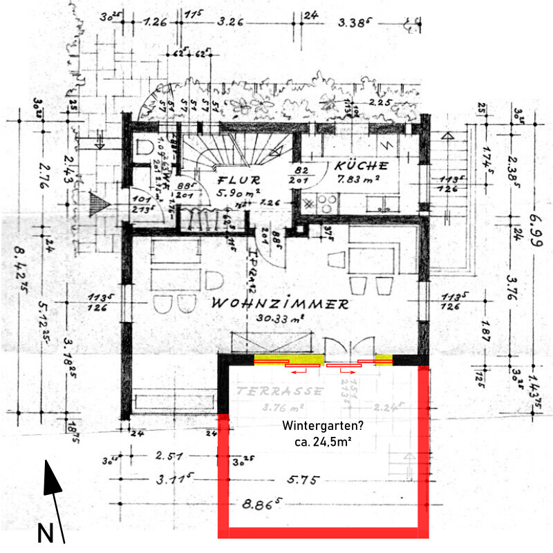

Die Idee wäre im EG das Wohnzimmer durch den Anbau zu vergrößern. Zur Zeit ist der westliche Bereich die Wohnecke und östlich der Essbereich. Durch Vergrößerung der Tür zum derzeitigen Wintergarten könnte die östliche Seite von mehr Licht profitieren. Jedoch wäre ich mir unsicher über die Gestaltung und Anordnung der Möbel. Schon jetzt war es nicht einfach die Couch in Zusammenhang mit dem TV sinnvoll zu positionieren.
Alternativ könnte die Öffnung noch größer ausfallen und östlich ein eigenständiger Raum entstehen und der westliche Bereich auf Höhe des Trägers mit einer Wand abgetrennt werden.
Grundriss mit Wohnzimmer, Küche, Flur; roter Wintergarten-Anbau ca. 24,5 m²
Im OG stellt sich die Frage der langfristigen Nutzung. Würde der neue Raum nur an das jetzige Schlafzimmer angebaut werden, würde dieses zum Durchgangszimmer werden. Damit wäre eine Nutzung durch Gast oder Kind unmöglich. Daher die Idee einen Teil als Flur abzutrennen. Die Frage ist, ob sich das mit der Raumhöhe durch die Dachneigung im Seitenbereich des Anbaus sinnvoll umsetzen lässt.
Grundriss einer Wohnung mit Schlafen/Eltern, Kind, Arbeiten/Gäste und Balkon; rote Wände.

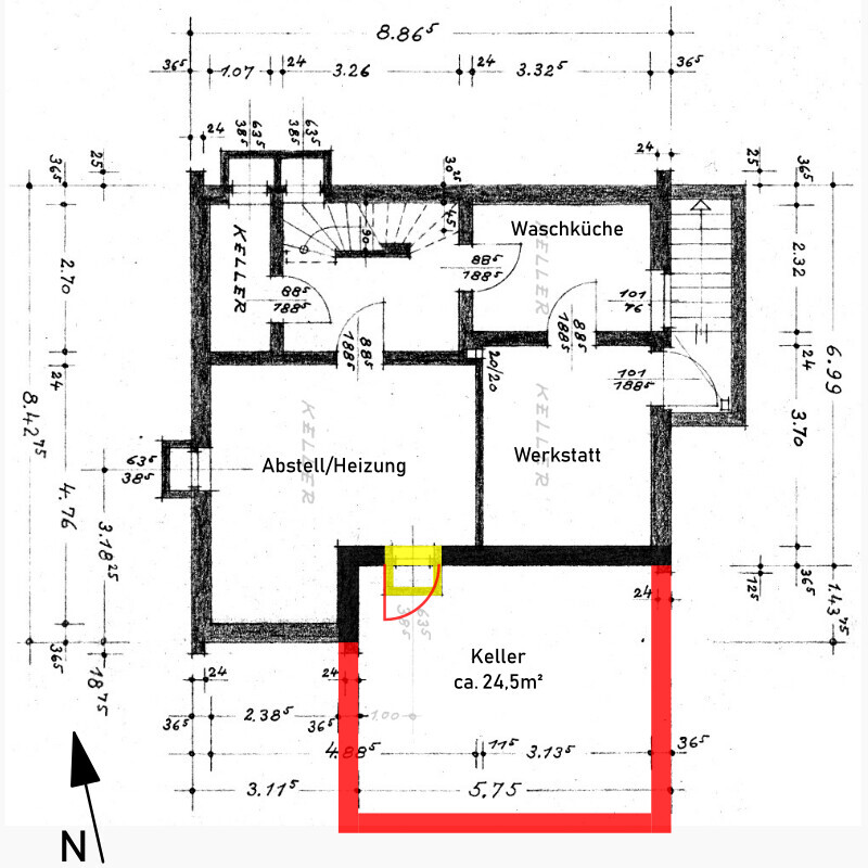

Im Keller passiert nichts ausgewöhnliches. Zwecks Erreichbarkeit der Drainage (die muss sowieso erneuert werden und ist zur Zeit unerreichbar unter dem Wintergarten) planen wir den Anbau auch unterkellert.
Kellergeschoss-Grundriss mit Abstell/Heizung, Werkstatt, Waschküche; rote Umrandung Keller, gelbe Tür.
Gibt es Anregungen und Kritik zu den ersten Ideen? Alternativ wäre statt Erweiterung in den Süden auch ein Anbau an die Ostseite möglich. Das Baufenster ist in den 3D-Ansichten als abweichender Grünton erkennbar. Wo bekomme ich die genaue Bemaßung her? Im Bebauungsplan aus den 60ern ist es nur ungefähr erkennbar.

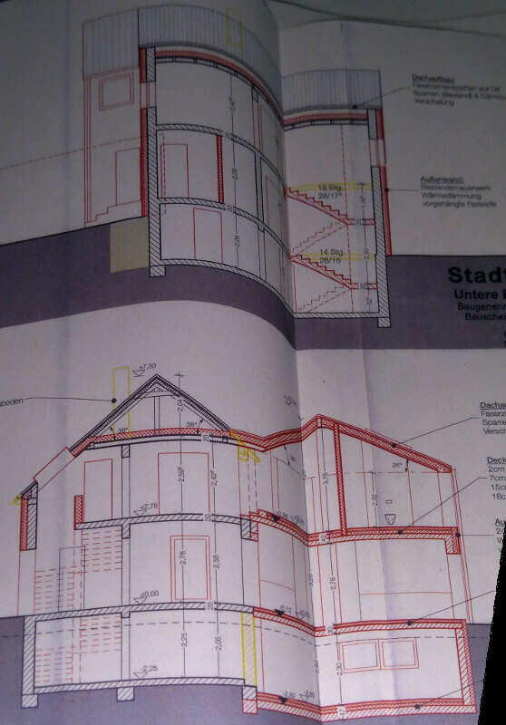

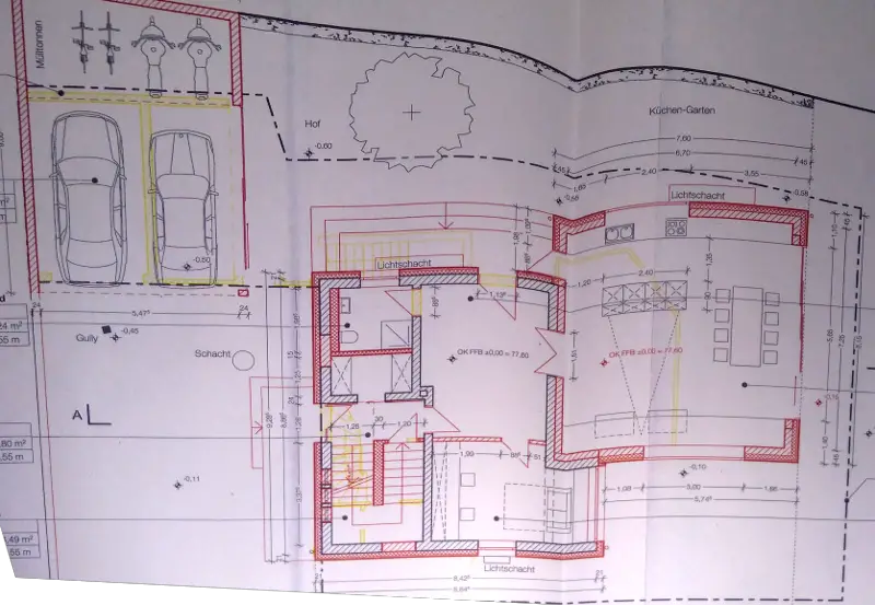

LordNibbler03.12.19 11:52
Als Ergänzung:

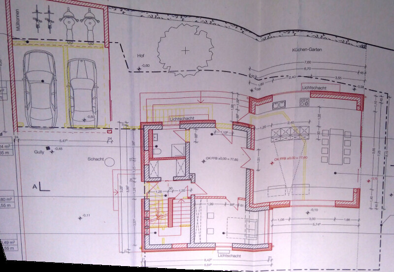

Auch die Vorbesitzer hatten einen Anbau geplant. Jedoch ein paar Dimensionen größer und mit massiven Umbau im Bestand. Den genehmigten Plan fand ich in der Bauakte, aber am Ende hatten sie doch lieber komplett neu gebaut:
Grundriss eines Hauses mit Garage für zwei Autos, Innenräumen, Treppen und Maßen.
Architektur-Schnitt eines mehrstöckigen Hauses mit Dachstuhl, Treppen und roter Linienzeichnung.

Variante 2 gefällt mir rein optisch am wenigstens.
Genehmigungsfähigkeit geklärt?
