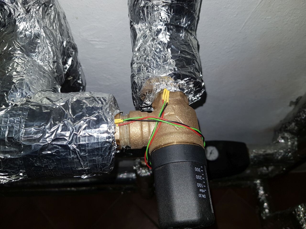

Kann ich jetzt so auch nicht sagen. Eigentlich nicht, kann aber sein, dass zwar das Wasser nicht durchläuft, aber über das Ventil die Wärme übertragen wird.

Matz1969 schrieb:
So habe ich es stehen, am Vorlauf ist die Temperatur höher
Die Frage ist es so offen ? Und bei der Stellung ist es hinter dem Ventil zum Rücklauf kälter. Ist es richtig so?
Ja, das sollte ok sein. Wenn es öffnen würde, wären die Temperaturen eher gleich. Ich habe bei mir mal testweise gemessen und ich habe da so 2.5 Grad Unterschied, da ist ja alles Metall, die Wärmeleitung hebt die Temperatur an dem Anschluss Richtung Rücklauf natürlich ein wenig an.
Nebenbei: Beim Messen der Temperaturen, änderten die sich plötzlich ganz schnell - da hat die Wärmepumpe abgetaut.

Ok, meine Messung war eher mit der Hand. Aber Unterschiede sind da 🙂
Der Anbau kommt in die Puschen, sind gerade 23 Grad. Dann kann ich ja die Vorlauf ändern, oder noch warten?

Jede kWh zählt. 😉 Also langsam runter mit der Kurve.
RotorMotor
14.01.24 19:17
Was spricht denn dagegen das Überströmventil weiter zu zu drehen?
