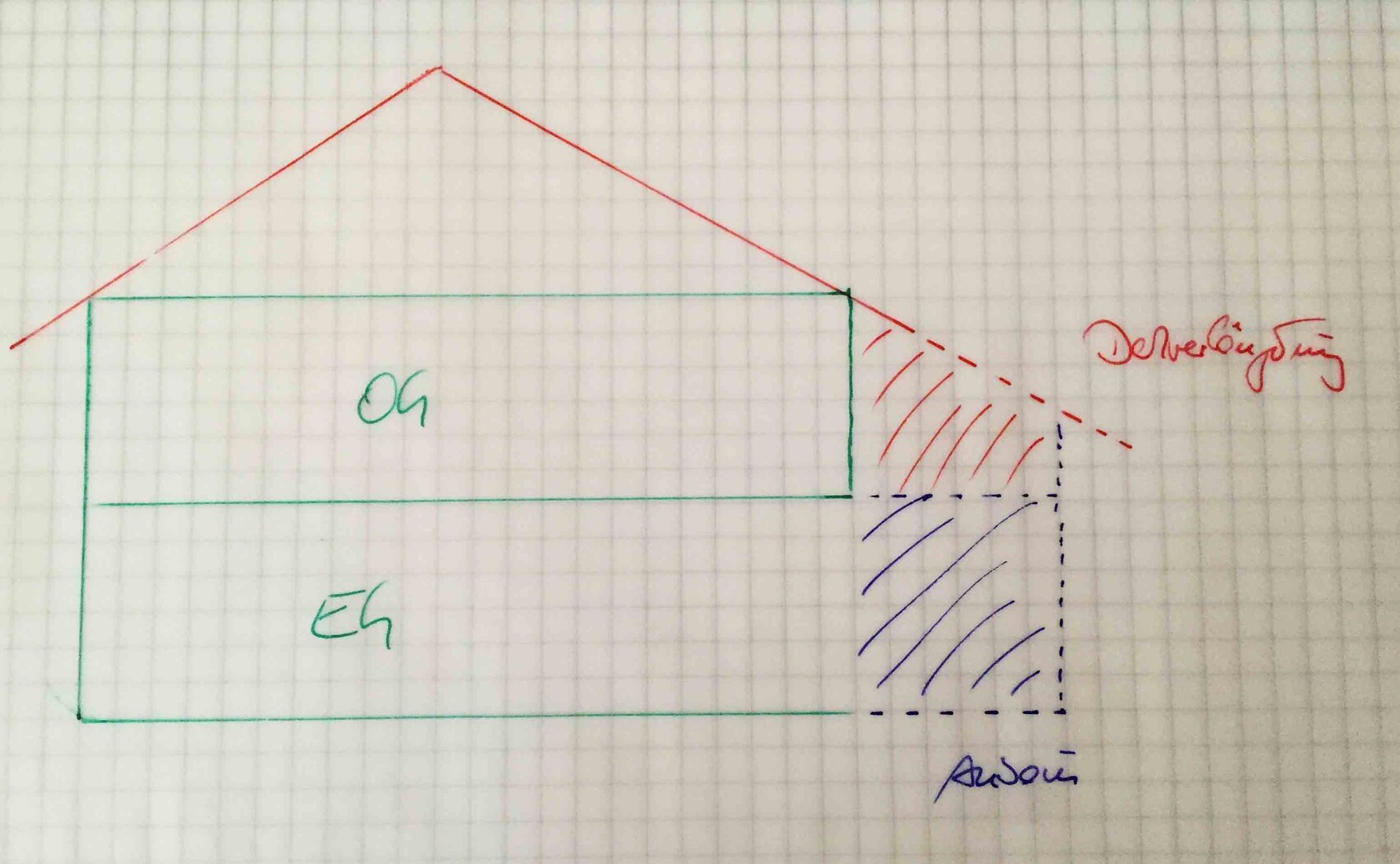

ohne nähere Angaben zum Bestand ist eine seriöse Antwort schlicht nicht möglich ... ich stochere also im Nebel.
Schnuck schrieb:
Also es gibt im Erdgeschoss einen bestehenden anbau. Diesen würden wir oben quasi auch realisieren. Da müsste nichts aufgemauert werden sondern quasi das Dach wie im restlichen Haus aufgesetzt/verlängert werden.
In etwa so, wie in der Anlage skizziert? Abseits dessen, daß ich den Anbau dann nicht komplett in Holz realisieren würde, gewinnst Du in dieser Variante nicht wirklich viel nutzbaren Raum. Hast Du überhaupt schon einmal mit dem Bauamt gesprochen, ob ein Aufstocken des Bestands genehmigungsfähig ist?

Dazu braucht es wesentlich mehr Angaben; ein Schnitt des Bestandes wäre auch nicht so verkehrt. Je nachdem, über welche Fläche Du nachdenkst, welche Anpassung an den Bestand erforderlich ist, "kann" der Holzwurm ebenso teuer anbieten, wie der Steinestapler.

Skizze eines Hausgrundrisses mit grünem Rechteckhaus, rotem Dach und gestricheltem Anbau

Ja der babuungsplan liegt vor - ist also alles genehmigungsfähig 🙂
Waren unter anderem aber auch gestern auf dem Bauamt.
Ich lade heute Abend Zeichnungen zur besseren Verständnis hoch.
Das wir einen Architekten brauchen ist uns auch klar aber das komplette denken muss er für uns nicht übernehmen. Ich kann mir ja schonmal selbst überlegen wie groß ungefähr und wohin überhaupt... Der Architekt soll für uns nur das machen was er muss...
Statik prüft der Zimmermann im Zuge des Kostenvoranschlages.
Der ursprüngliche Gedanke oben mehr Wohnfläche zu schaffen ging darum eine geschlossene gebäudehülle zu erreichen und ein einheitliches Bild zu schaffen...
Es macht allerdings tatsächlich mehr Sinn unten den Anbau zu realisieren auch wenn dadurch die Optik leidet 😉
