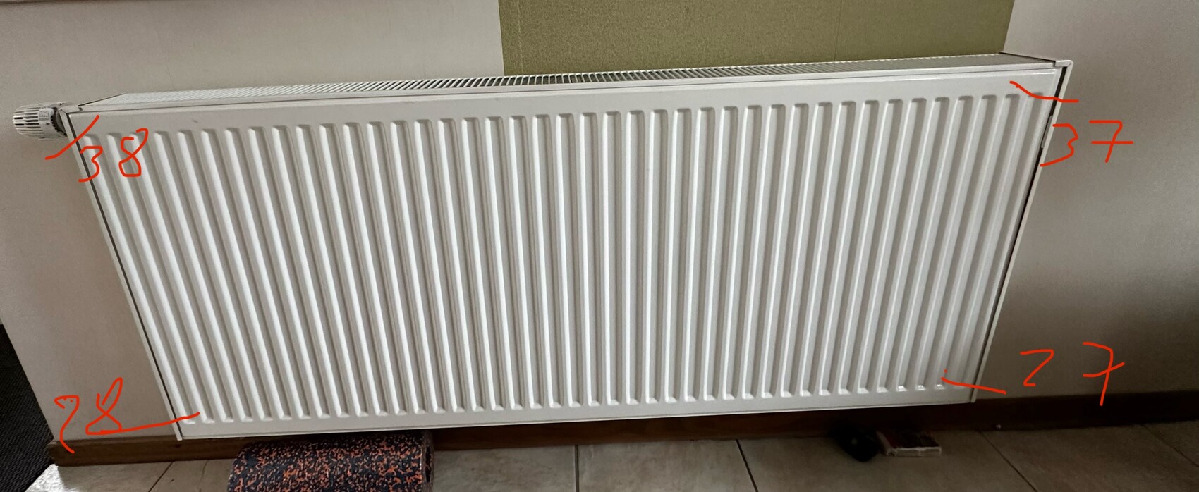

Verzeiht meine nicht künstlerische Ader.
Sie Temperaturen kommen zusammen. Vorlauf um 3 Grad verfehlt. Dieses Bild mitdenken Temperaturen zeigt sich an allen großen HK

Tolentino
12.01.24 14:52
Also 10° Spreizung - auch in anderen Räumen, die nicht im Anbau sind?
Wie passt das mit deinen Angaben im anderen Thread zusammen, da hast du von 2-4° Differenz zwischen Vorlauf und Rücklauf gesprochen?
RotorMotor
12.01.24 14:55
Anhand dieser großen Spreizung würde ich vermuten, dass der Durchfluss an diesem HK klein/zu klein ist.
Also mal andere (zu warme) Kreise runter drehen und gucken ob der Heizkörper dann gleichmäßig warm wird!

Matz1969
12.01.24 14:57
Zu den Schwankungen der Vorlauf, innerhalb von 5 min ist die Vorlauf um 5 Grad gesunken und nun steigt sie langsam wieder. Normal?
RotorMotor
12.01.24 14:59
Wenn sie gearde abgetaut hat, ganz normal.
