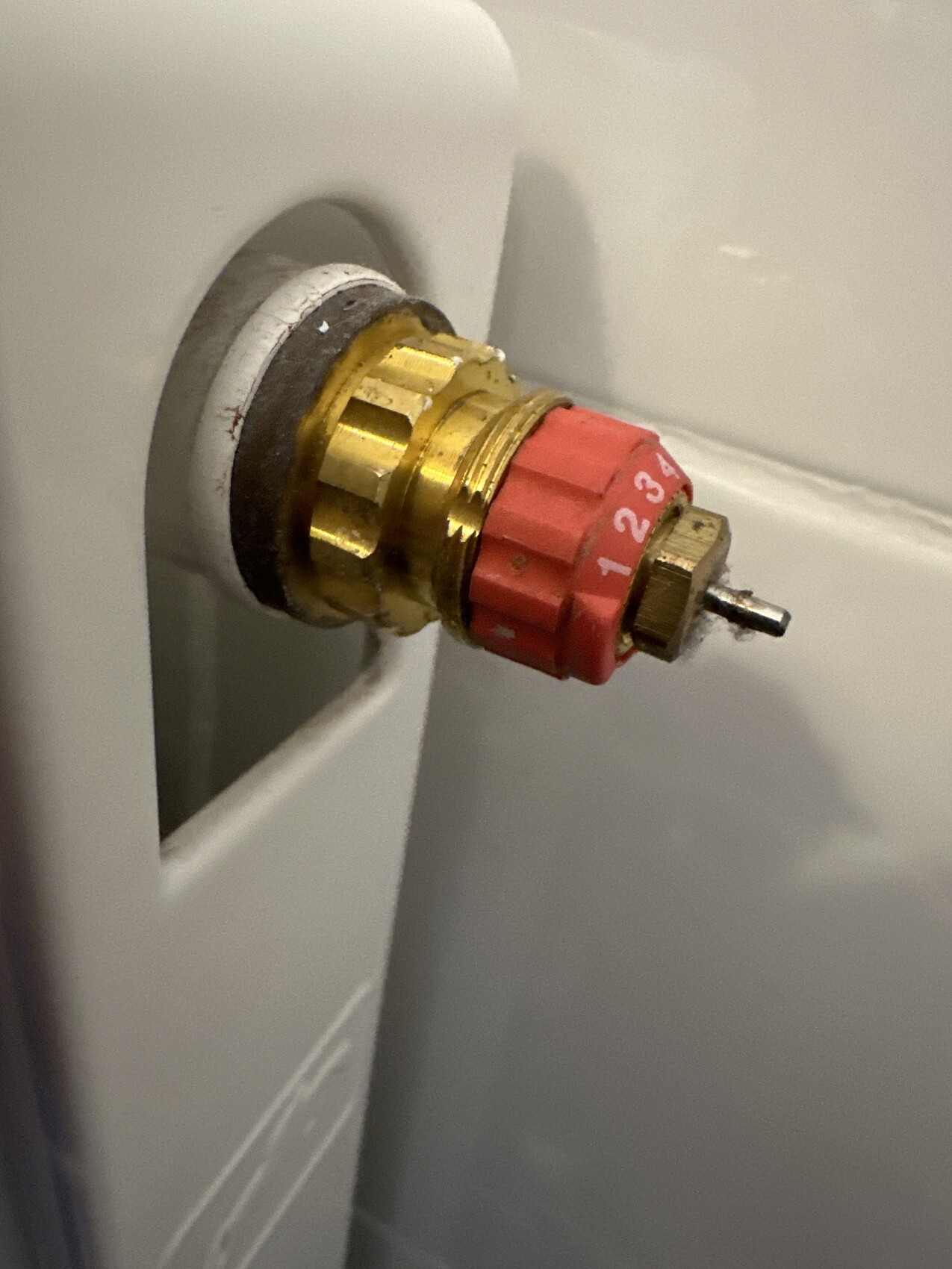

Jesse Custer schrieb:
Ich plädiere trotzdem dafür, die Heizkörper in den anderen Räumen nochmals genau zu betrachten, sprich:
- überall alles auf
- Temperatur beobachten
- dort, wo zu heiß, Durchfluss am kleinen roten Einstellventil verringern
- Temperatur weiter beobachten
Das müsste doch mit dem Teufel zugehen, wenn der Karren nicht zum Laufen gebracht würde.
Ebenso stimme auch ich zu, den Karren mal kurz stromlos zu machen - irgendwo hat sich da was aufgehängt und Du schleppst das die ganze Zeit mit. Die 88°C Vorlauf-Temperatur ist ein gutes Indiz dafür.
Nebenbei: für was steht die immer wieder zu sehende Abkürzung "WT"? Wärmetauscher ist hier ja keiner drin... und die Wassertemperatur wird mit Sicherheit keinen Einfluss auf die Wärmepumpe haben... und zu klein sollte sie auch nicht sein...
Da werde ich heute daran arbeiten. . Im Moment ist ja mein Gedanken, die genannten Räume zu drosseln.
Stromkosten ist kein Ding, aber den Reset überlasse ich dann den Profis.
Die 88 Grad Vorlauf waren festeren einmaliges Problem. Hoffe ich doch

Matz1969
13.01.24 15:11
So ist er sich auf den kleinsten Durchfluss eingestellt.
Gäste-WC und Abstellraum. Jetzt warte ich, was kommt im Anbau. Wenn dort die Temperatur steigt, morgen, dann Heizkurve runter und wieder warten. Richtig
