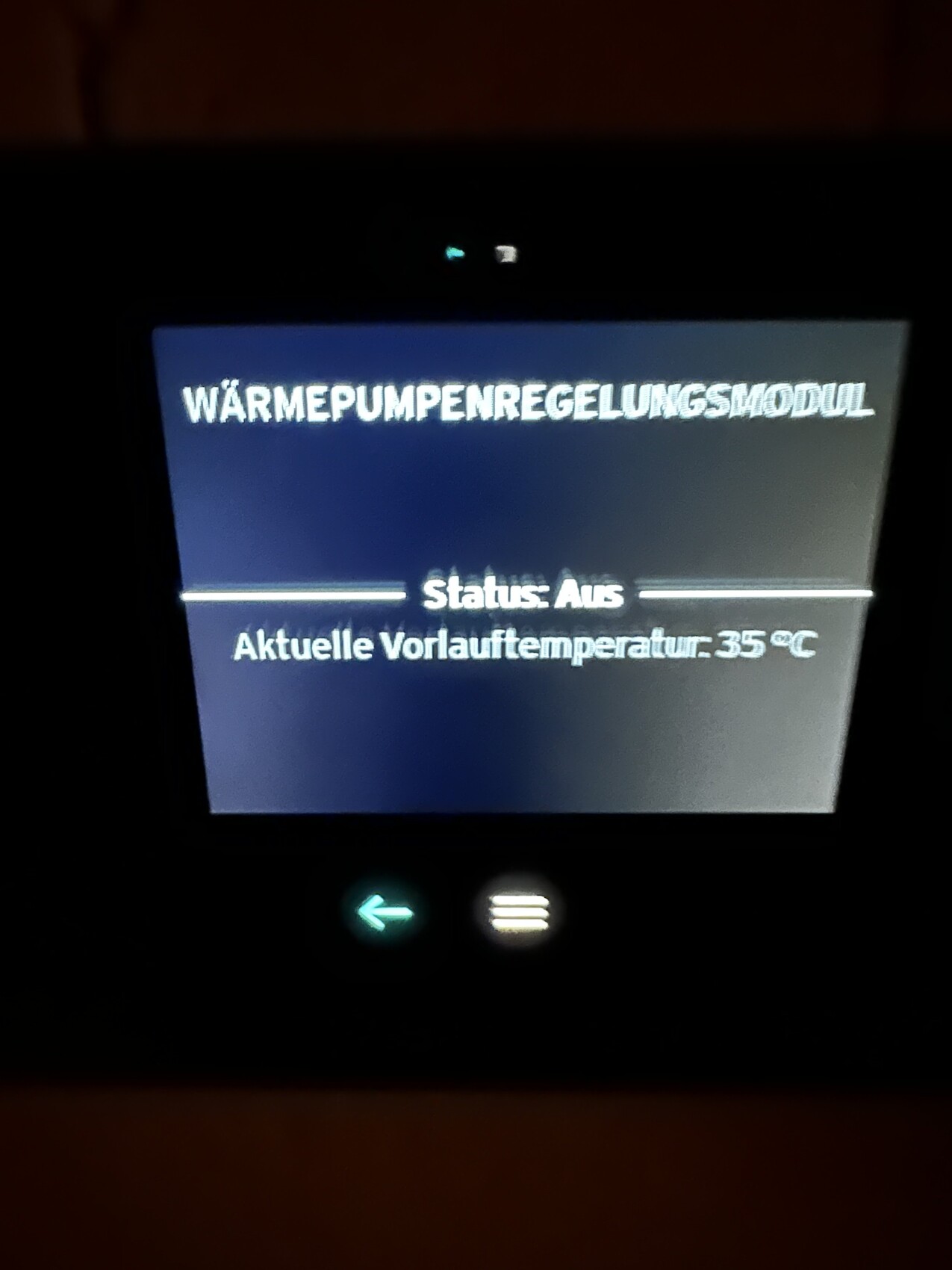

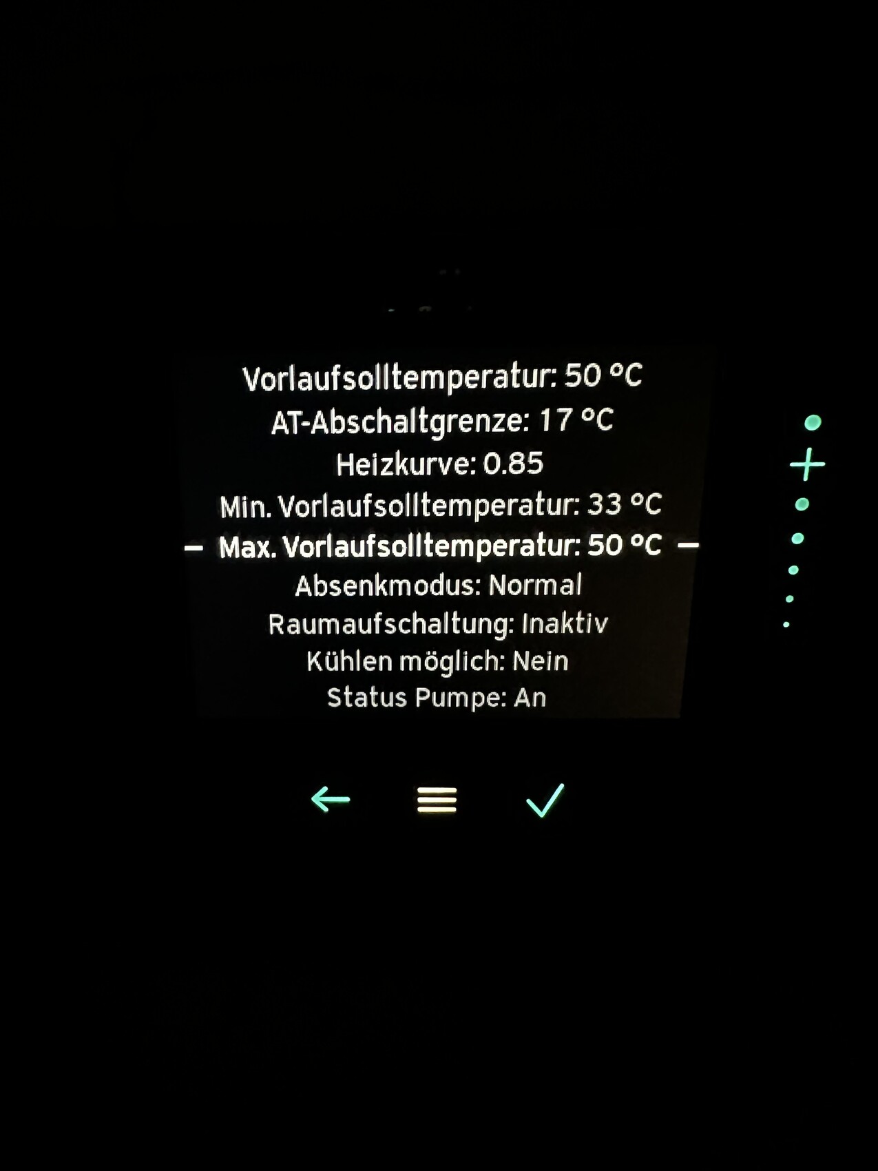

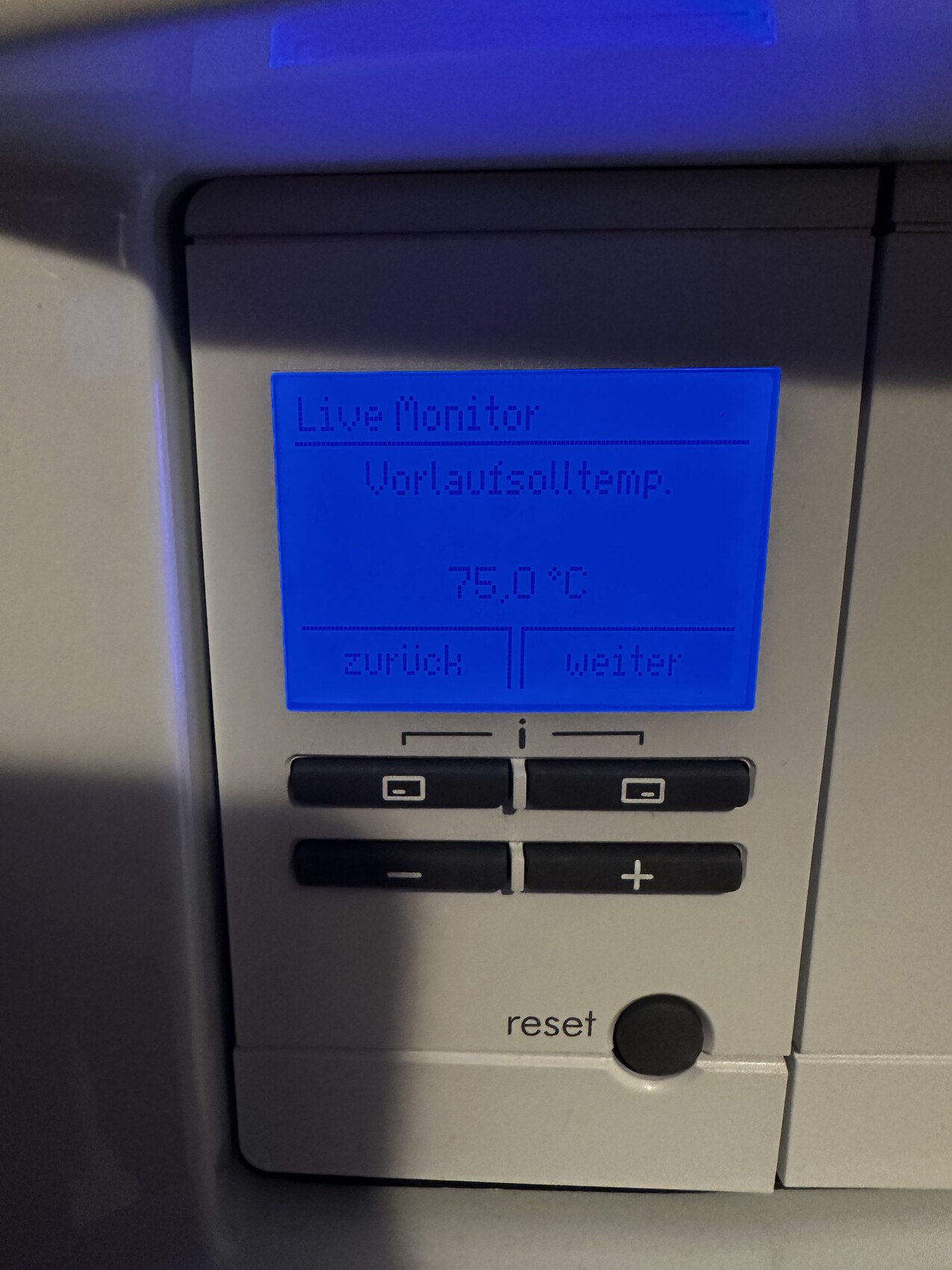

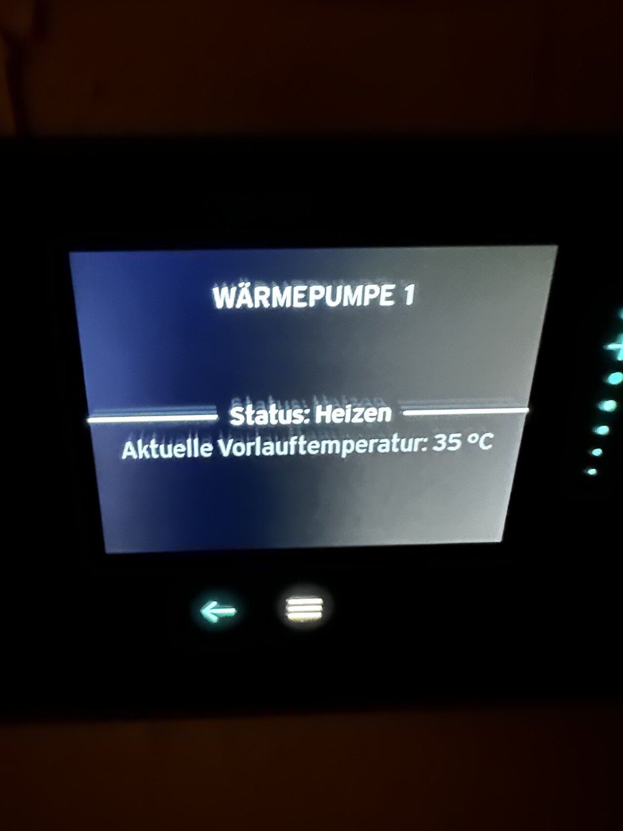

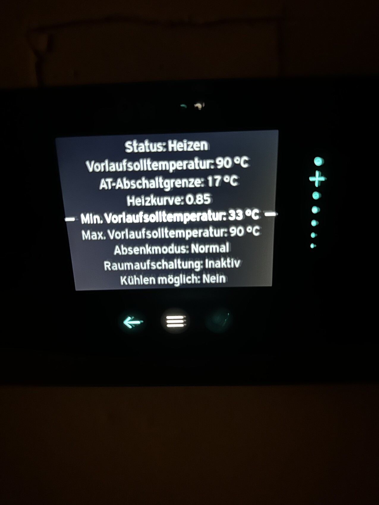

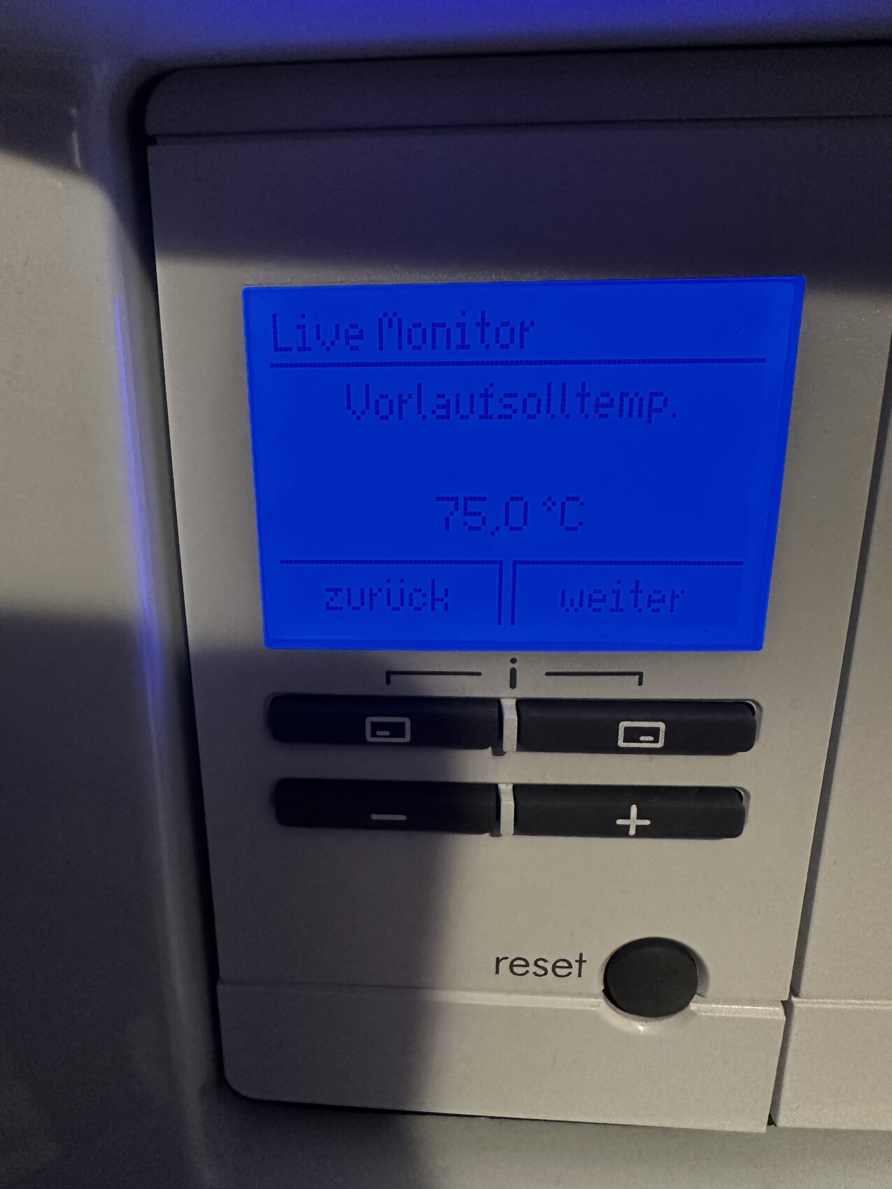

Matz1969 13.01.2024 19:13
Sie hat es schon wiedergemacht
Auch an der Station
Blaues Display eines Geräts: Live Monitor, Vorlaufsolltemp. 75,0°C, Zurück/Weiter, Reset.
Heizungseinstellungen: Vorlaufsoll 50°C, Absenkmode Normal, Pumpe An.
Blau beleuchtetes Display eines Geräts: Live Monitor, 75,0°C, Zurück/Weiter, Reset.
Wärmepumpe 1 Anzeige: Status Heizen, aktuelle Vorlauftemperatur 35 °C.
Wärmepumpenregelungsmodul: Status Aus, Vorlauftemperatur 35 °C
Status: Heizen; Vorlauf 90°C; Abgrenze 17°C; Heizkurve 0.85; Min 33°C; Max 90°C; Raum Inaktiv; Kühlen Nein
Matz1969 13.01.2024 19:15
Ihr müsst sie von unten nach oben schauen. Das Foto der Steuerung ist zuerst aufgenommen
