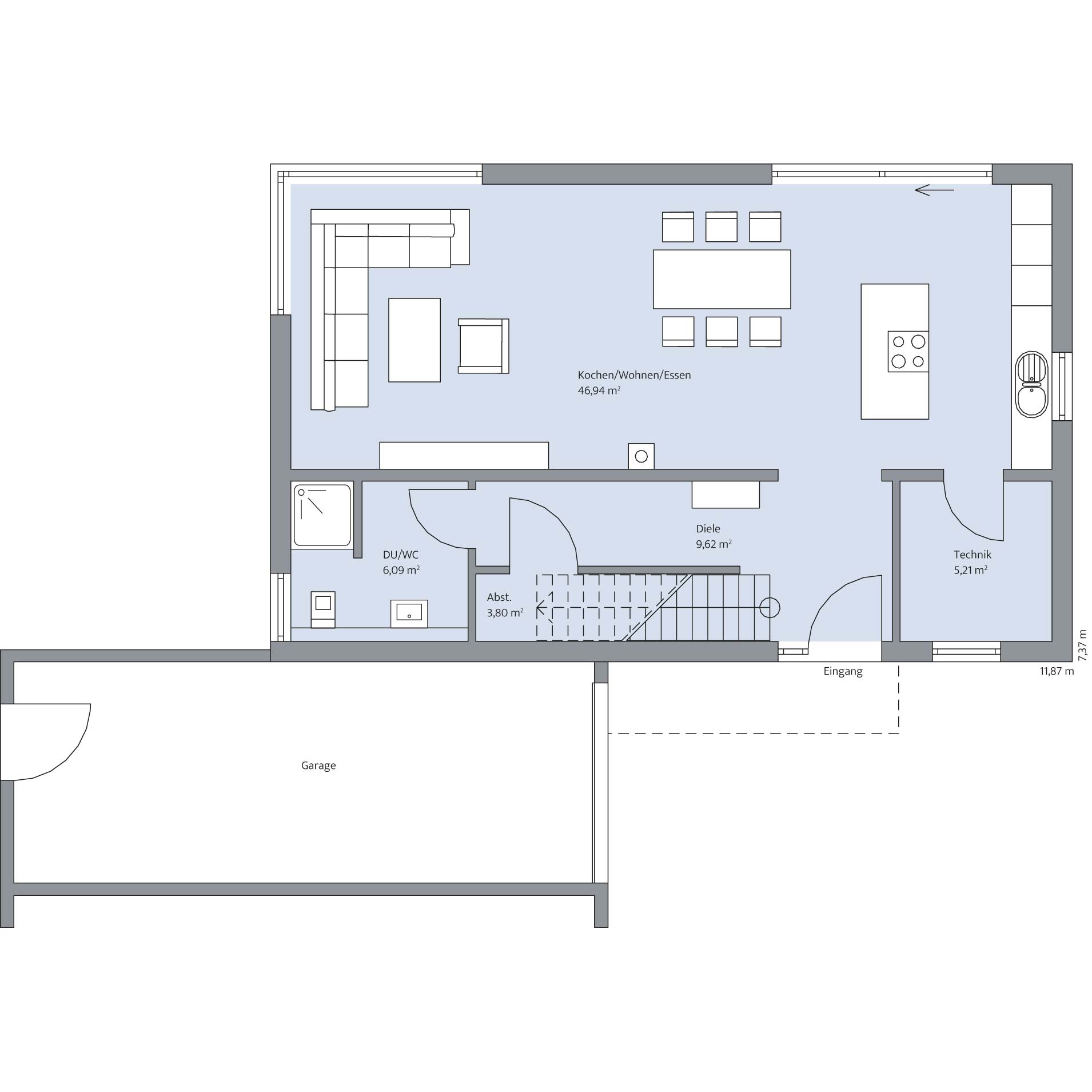

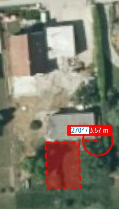

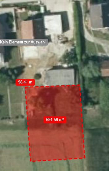

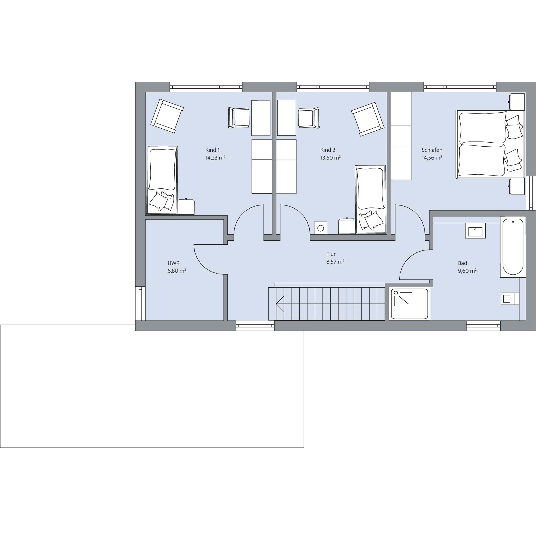

Wie ihr den angehängten Bilder entnehmen könnt wäre der Plan in der 2-ten Reihe zu bauen (Maße etc. siehe oben).
Denkt ihr man kommt mit dem geplanten Budget hin und der angehängte Grundriss würde auf´s Grundstück passen?

- Technikraum im EG? Ich dachte ihr wollt einen Keller
- 450k für Haus + Keller ist durchaus realistisch. Wir schaffen es für 450k in Baden-Württemberg bei 150m² mit Garage. Also das muss locker drin sein.
- Baunebenkosten mit 15k angesetzt? Wie sieht es mit Prüfstatik, Vermessung, Erdaushub, Baugenehmigung aus? Da musst du deutlich mehr wie 15k angesezen, beläuft sich mit Keller auch aufgrund des Aushubs bestimmt All in All auf 40k.
- Außenanlagen 5k? Wie sieht es mit Hofeinfahrt aus? Selbst wenn nur die Terrasse und die Hofeinfahrt gemacht werden muss, kommst du nicht mal annähernd mit 5k hin. 5k reicht gerade mal für den Garten vielleicht
stoecklj
Sorry, in dem gezeigten Grundriss (Beispiel) gibt´s keinen Keller, würde aber wohl so sein, dass der Abstellraum unter der Treppe entfallen würde, aber Dank Keller auch nicht benötigt.
Und der Grundriss würde nach Norden gedreht gebaut werden, heißt Gäste-WC und WZ im Süden (Garage entfällt). Wir wollen halt keine reine Südseite als Breite Front sondern eher schmal und die Terrasse etc. in den Westen.
stoecklj
- Wird Büro, wie geschrieben der Grundriss dient nur als Beispiel
- Baunebenkosten mit 15k angesetzt? Wie sieht es mit Prüfstatik, Vermessung, Erdaushub, Baugenehmigung aus? Da musst du deutlich mehr wie 15k angesetzen, beläuft sich mit Keller auch aufgrund des Aushubs bestimmt All in All auf 40k.
- Ok, werde ich berücksichtigen
- Hier geht´s wirklich nur um die Terrasse, denn der Garten ist schon angelegt sowie auch die Hofeinfahrt am oberen Ende, fehlt nur noch ein Carport.
