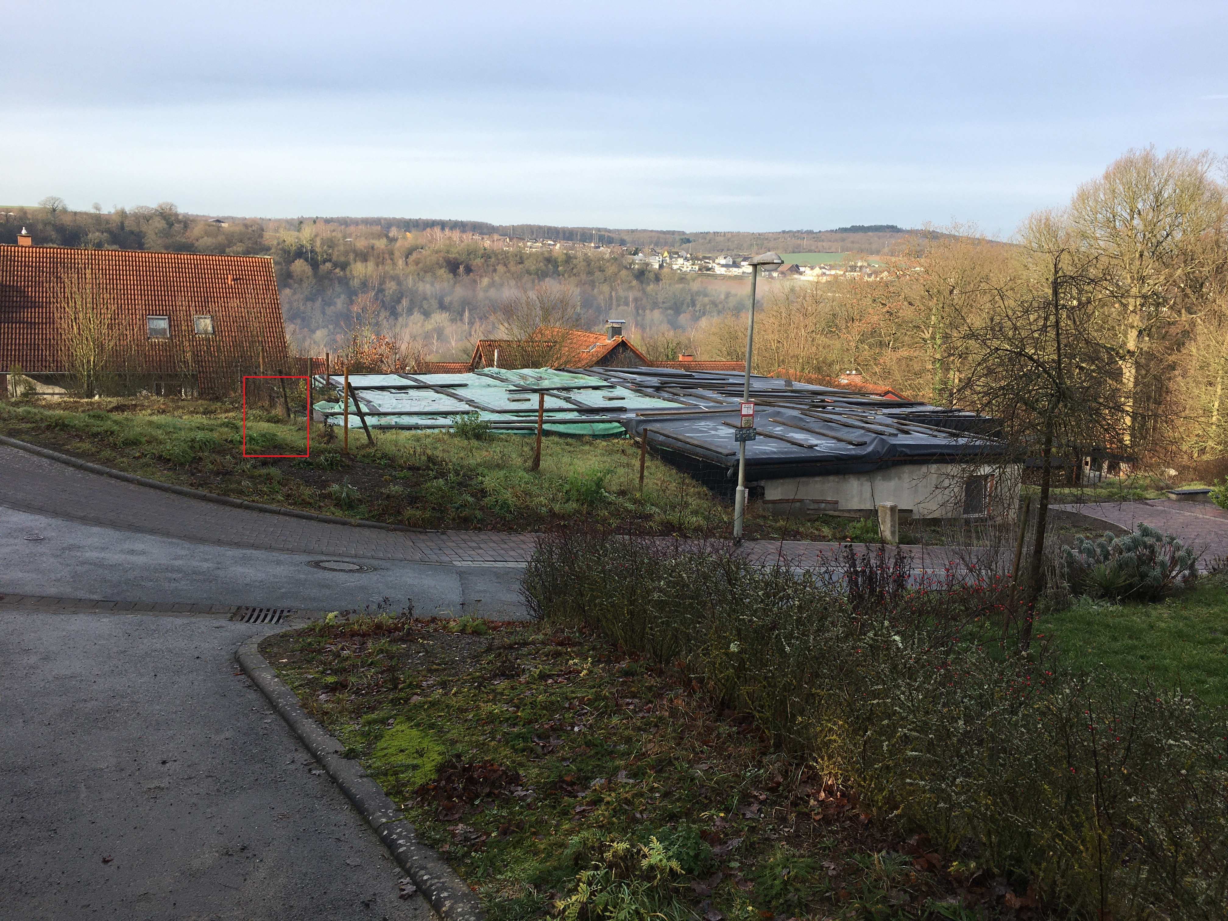

wir beabsichtigen bei uns einen hübschen Pool in den Garten zu bauen.
Größenbereich circa 9*5*1.5M
(Achso, bitte den Baustand ignorieren, dass ist ein Bestand auf dem wir gerade einen Neubau setzen....)
Es soll ein vernünftiges Preis/Leistungsverhältnis sein und in Eigenleistung ausgeführt werden.
Dachdeckermeister der Folie kleben kann und Maurermeister für Bodenplatte und Mauern vorhanden
Wir überlegen ob es ein Styropor-Bausystem werden soll. Gibts da bei den Herstellern große Unterschiede?
Theoretisch wäre ein Voll-Becken auch machbar, da direkt an der Straße zugänglich.... Was wäre sinnvoller?

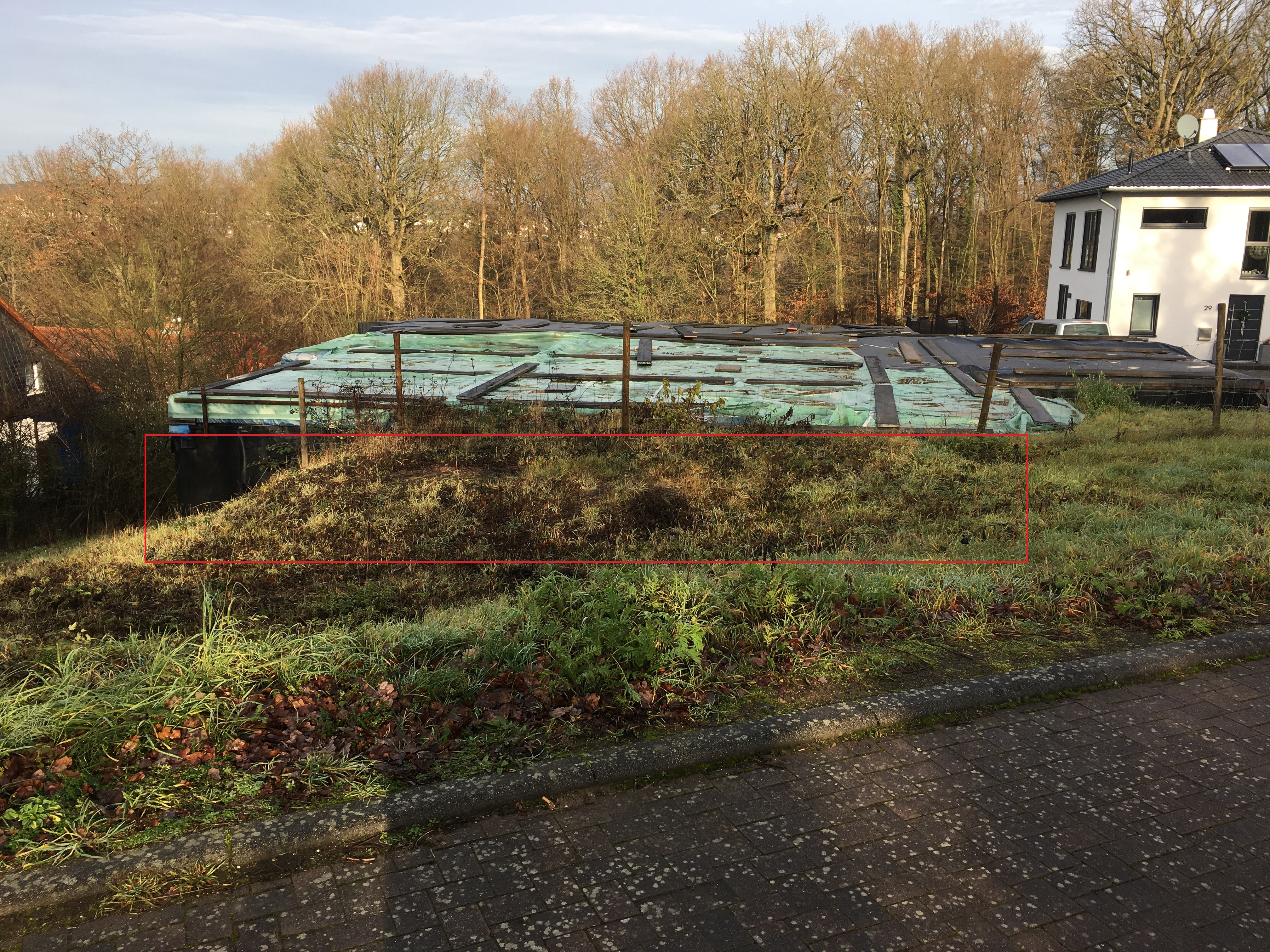

Die Einbausituation ist die, das wir im Hang bauen und eine Stützmauer betonieren werden.
Erste Idee ist, dass wir den Pool dann dahinter errichten. ungefähre Position habe ich rot markiert.
Der Pool soll nach Möglichkeit an die Terrasse integriert werden. die ist auf den Bildern unter der Folie.
richtig cool wäre es, wenn wir eine Art Infinity-pool lösung realisieren könnten.
Habt ihr Ideen und Vorschläge?

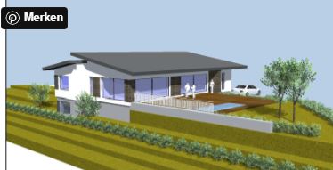

ergänzung aus der frühen Baugenehmiungsphase und dem Architekenplan wie wir uns das ungefähr vorstellen....
