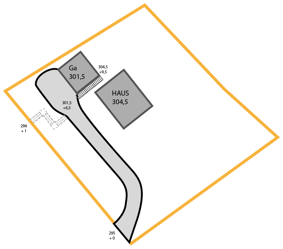

Ich wuerde den Carport an der NW Grundstücksgrenze belassen aber auf die Hoehenlinie 302 verschieben. Dann die Auffahrt gerade herstellen. Wer will schon bei Glatteis Kurven fahren? Dann hast noch ca 1 m Hoehe, die mit einer Treppe gut beherschbar ist. Die Einfahrt vom CP dann richtung SW. Steigung dann ca. 15%
Viel Spass noch beim tuefteln.

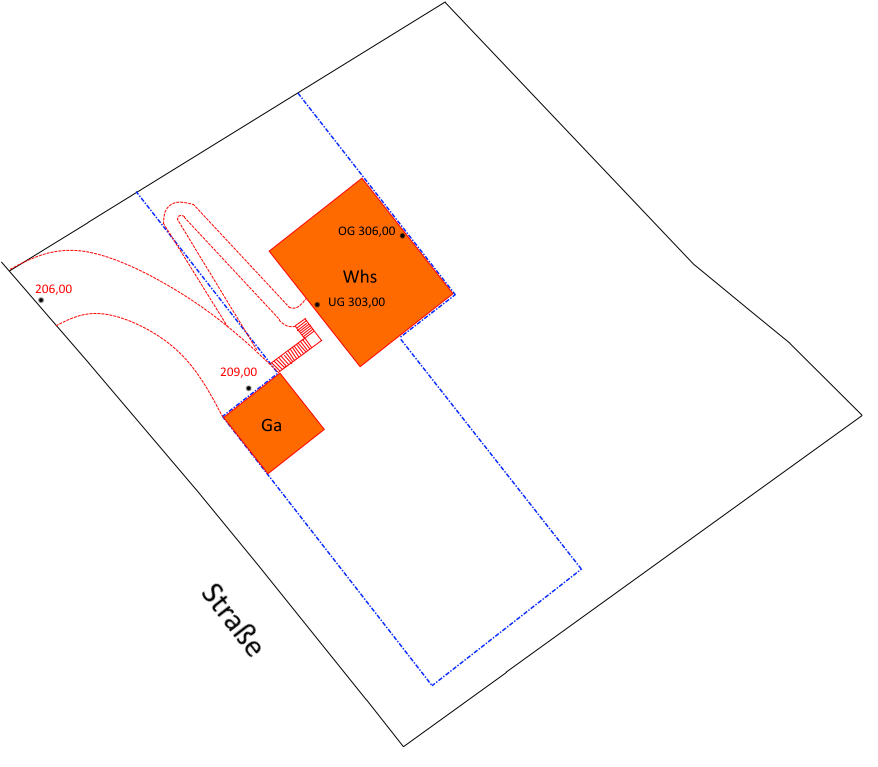

Hanggrundstücke. Mittlerweile liebe ich es . Anhang anzeigen 52344 Ich werfe einfach mal folgendes Bild ein. Das war eine alternative Planung unsererseits. Ggf. ist es für euch eine Option.
Danke für die Bilder. Bei uns ist nur die Einfahrtsproblematik genau umgedreht. Unser Haus steht über der Straße, bergseitig. Aber sonst kommt es dem schon nahe (bis darauf, das wir ein Geschoss weniger haben).
Habe auch noch einmal einen neuen Plan gemacht, wie die Einfahrt aussehen könnte. Mit dem Entwurf könnte man die Höhe der Garage mit Auffahrt noch weiter nach unten oder hoch verschieben, um die Steigung der Einfahrt weiter anzupassen. Auch ein zusätzlicher Weg komplett von der Straße, über die Einfahrt, bis zum Haus wäre möglich.
Auf der Garage selbst könnte man dann sogar noch mal eine Terrasse oder was auch immer realisieren.
Was sagt ihr dazu?

Fuer mich macht es keinen Sinn die erste Kurve mit 30% Seigung zu planen und dann auf der Hoehenlinie weiter zu fahren.
_pexed_
Ich glaube da sitze ich etwas auf dem Schlauch. Also direkt den Carport neben das Haus (wie auf dem ersten Plan), aber 2,5 Meter tiefer (mit Treppe ja auch machbar) und dann direkt in einer Geraden runter bis zu Straße?
Das wären dann 6m Differenz (Straße auf 296 und Carport auf 302) die über etwa 25m bewältigt werden müssten. Dann wären wir bei einer Steigung von über 25%.
Glaube ich den Vorschlag falsch falsch verstanden, oder?
Hast du dich auf meine letzte Skizze bezogen? Die Auffahrt sollte natürlich nicht 30% Steigen und dann gerade sein. Die Höhe (6m) müsste über etwa 40m ausgeglichen werden, was im Durchschnitt 15% Steigung ergeben sollte.
So wie der Architekt die erste Kurve gezeicnet hat oder auch Du in Deiner Skizze, geht das kaum sinnvoll. Do kommt man eben auf die mind. 30% Steigung oder muesste enorme Einschnitte herstellen. Mit einem entsprechenden Winkel auf die Hoehenlinien wird das entschaerft.
