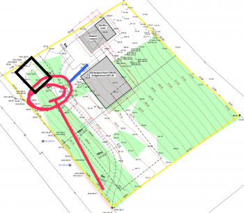

Das mit den "Grünstreifen" ist eh so eine Sache. Werde da direkt mal mit der Stadt sprechen, was man da machen kann. De Bebauungsplan ist ja noch "recht" frisch und ich glaube es wurde einfach nur versucht das bestehende in eine richtige Planungsform zu bringen. Viele der Festsetzungen sind auch von (neueren) Häusern nicht umgesetzt worden. Ich glaube die ein oder anderen Ausnahme werden wir hoffentlich auch bekommen können.
@11ant hat auch recht! Die Garage muss wirklich nicht aufs Gipfelkreuz und das Basislager sollte auch reichen. Nur das mit der Kurve habe ich nicht ganz so verstanden.
Wenn die Kurve gleichzeitig eine Steigung hat ist Sie damit nicht mehr ganz so krass (also die Kurve)?
Weiß jemand zufällig welchen Radius oder Durchmesser so eine Kurve mit Steigung haben darf?

Kommt auf Dein Auto an; T-Roc hat ca Wendekreis von 11m; Es gibt aber auch Wendekreise von 13 und mehr; ein Smart schafft es auch mit 7m.
Je steiler die Strasse, je enger die Kurve, umso schneller landet man im Winter im Graben, abwärts; beim Aufwärtsfahren bleiben die Meisten in den Steilkurven hängen... hab auch hier immer wieder Flachlandtiroler, die einfach keine schmalen Bergsträsschen fahren können.
Wenns zu steil wird, sollet in der Kurve ein Prellbock stehe

Wie wäre es mit einer geraden Einfahrt mit Wendemöglichkeite (Rot), Carport (schwarz) und ner Treppe (blau) zum Haus?
Die Wendemöglichkeit natürlich eben ausgeführt...
€: Die Straße könnte man sozusagen in den Hang graben. Bergseitig mit ner Betonmauer oder L-Steinen abstützen, hangseitig da n bisschen abböschen. Das entstehende Dreieck könnte man dann Bepflanzen.
€2: auf die L-Steine könnte man dann ne Hecke als Sichtschutz zum Garten Pflanzen.

Und um den Fußweg zum Haus zu verkürzen, könnte man von der Straße zur Wendeplatte auch noch ne Treppe machen. Das könnte ziemlich cool werden.
Bei 6m Straßenbreite wäre das Grundstück von Norden her kaum anfahrbar. Gut - ist keine Bundesstraße - bisschen rangieren ist sicher möglich, aber umständlich wäre es schon.
Carport (schwarz)
Steht außerhalb des Baufensters.
