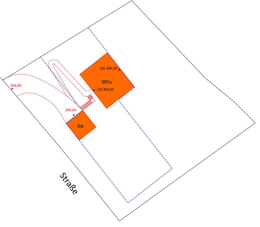

Na dann:
Grundstücksplan mit Straßennamen, Grenze und orange markierte Wohnhaus- und Garagenflächen
Ist zwar nicht barrierefrei, aber meine Schmerzgrenze von 15% wird eingehalten.

Na ja, Übertreibung macht vielleicht anschaulich, faktisch wären es maximal 2m. Aber beim neuen Vorschlag fügt sich die Garage schön ins Gelände ein, 1,5 Seiten unterirdisch und keine Überdeckung mehr.

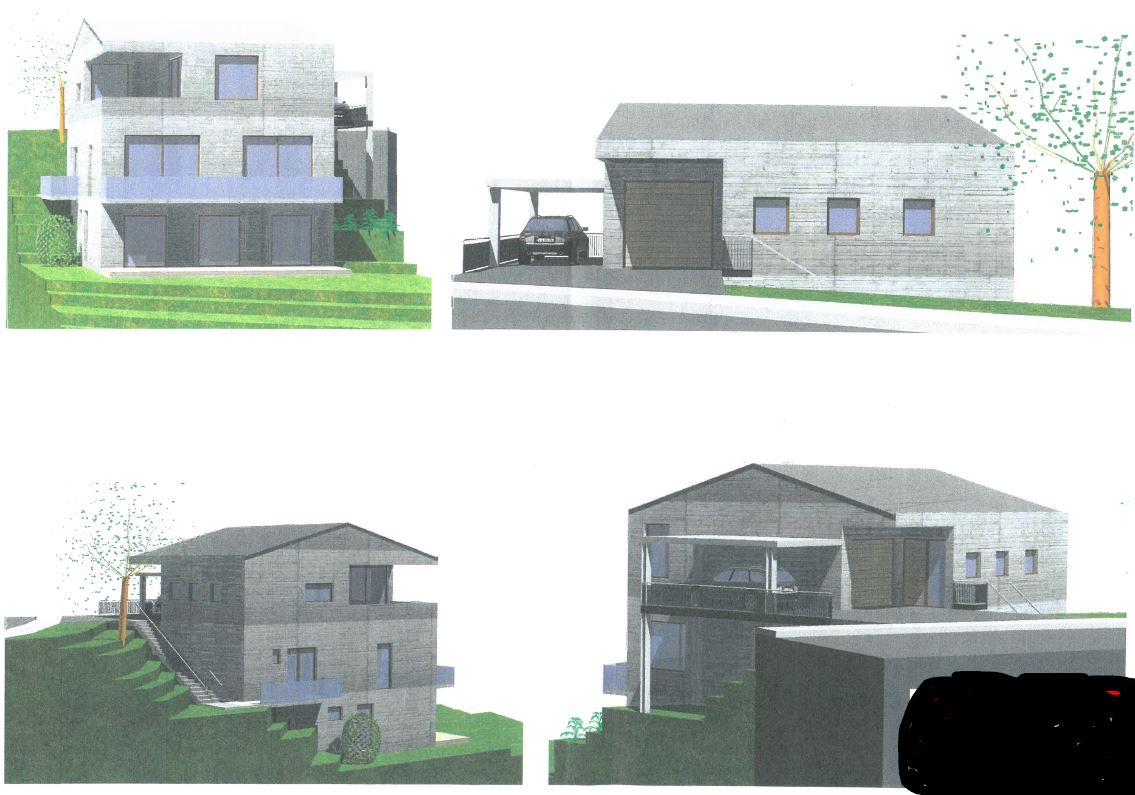

Ich werfe einfach mal folgendes Bild ein. Das war eine alternative Planung unsererseits. Ggf. ist es für euch eine Option.
