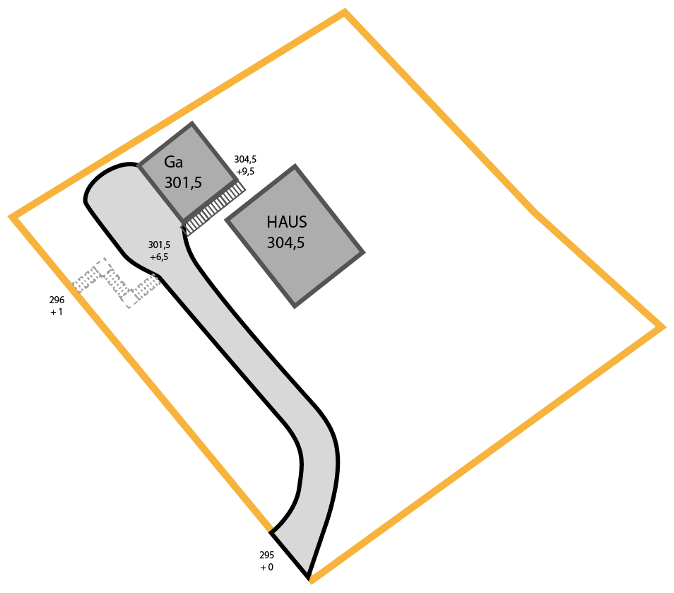

Wie wäre es mit einer geraden Einfahrt mit Wendemöglichkeite (Rot), Carport (schwarz) und ner Treppe (blau) zum Haus?
Die Wendemöglichkeit natürlich eben ausgeführt...
€: Die Straße könnte man sozusagen in den Hang graben. Bergseitig mit ner Betonmauer oder L-Steinen abstützen, hangseitig da n bisschen abböschen. Das entstehende Dreieck könnte man dann Bepflanzen.
€2: auf die L-Steine könnte man dann ne Hecke als Sichtschutz zum Garten Pflanzen.
Die Idee ist ja recht ähnlich zu meiner letzten Skizze:
Grundriss eines Grundstücks mit kurviger Zufahrt, Haus 304,5 und Garage 301,5, orange Umrandung.
Nur das man natürlich noch bei mir eine Kurve hat und die Garage ins Baufenster gedreht ist. Könnte echt auch ne gute Idee sein.
Das mit der Gerade nach unten ist auch kein Problem. Die Straße fährt man selten nach Norden. Da gibt es zwar einen Weg nach unten, aber der ist glaube ich nicht für normale Verkehr freigegeben.

Sorry, da habe ich den Hang falsch gedeutet. So wird das mit meinem Bild natürlich nichts...
