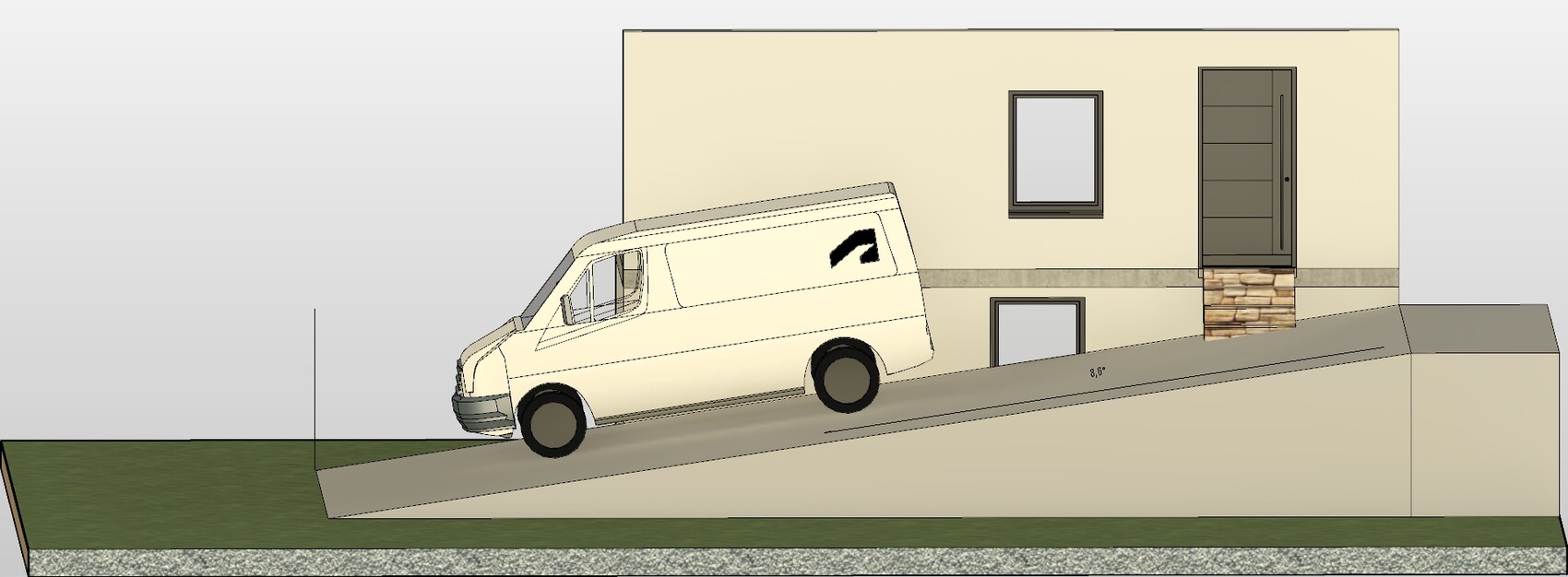

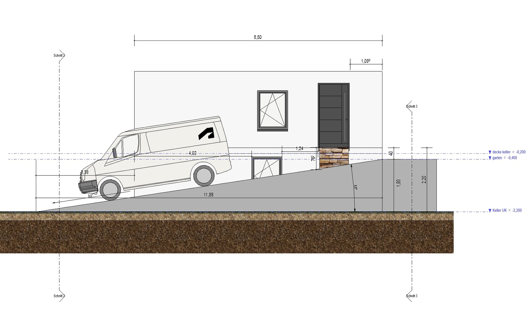

Wir überwinden auf einer Länge von 12 Metern knapp 2 Meter Höhenunterschied. Wir liegen also bei einer Steigung von rund 17 %.
Dann kannst Du ja mal aus Erfahrung berichten, wie Du die Auffahrt (sowohl vorne vom Winkel als auch in der Steigung) empfinden würdest, wenn Du statt 2m Höhenunterschied 3m überwinden müsstet. Also die Steigung 1,5-fach so steil wie bisher hättest. Das ist dann der Wunsch vom TE.
SarahMüller
SarahMüller
Normale Auffahrt für Auto, (Abstellplatz) das Problem ist ja das ich keine 1,5m (überspitzt gesagt) Treppe zur Haustür haben möchte ! wozu fahr ich mit dem Auto hoch wenn ich dann doch wieder eine Hohe Treppe gehen muß ?
So da ca 15% Steigung sieht schon echt Bescheiden aus :( Treppe +- 76cm :( die ganzen maße sind ja nicht 100% +-.
doch ich gehe davon aus das die 1.8m Höhe, sehr nahe an den echten wert kommen leider :( sieht von außen bei weitem nicht so hoch aus, doch wenn den der Keller schon 2m hat + decke usw....

guckuck2
Sarah, ganz ohne Flachs und Gemaule, aber da wirst du umdisponieren müssen. Bei den gegeben Höhen würde ich den Zugang zum Haus an dieser Stelle generell in Frage stellen.
