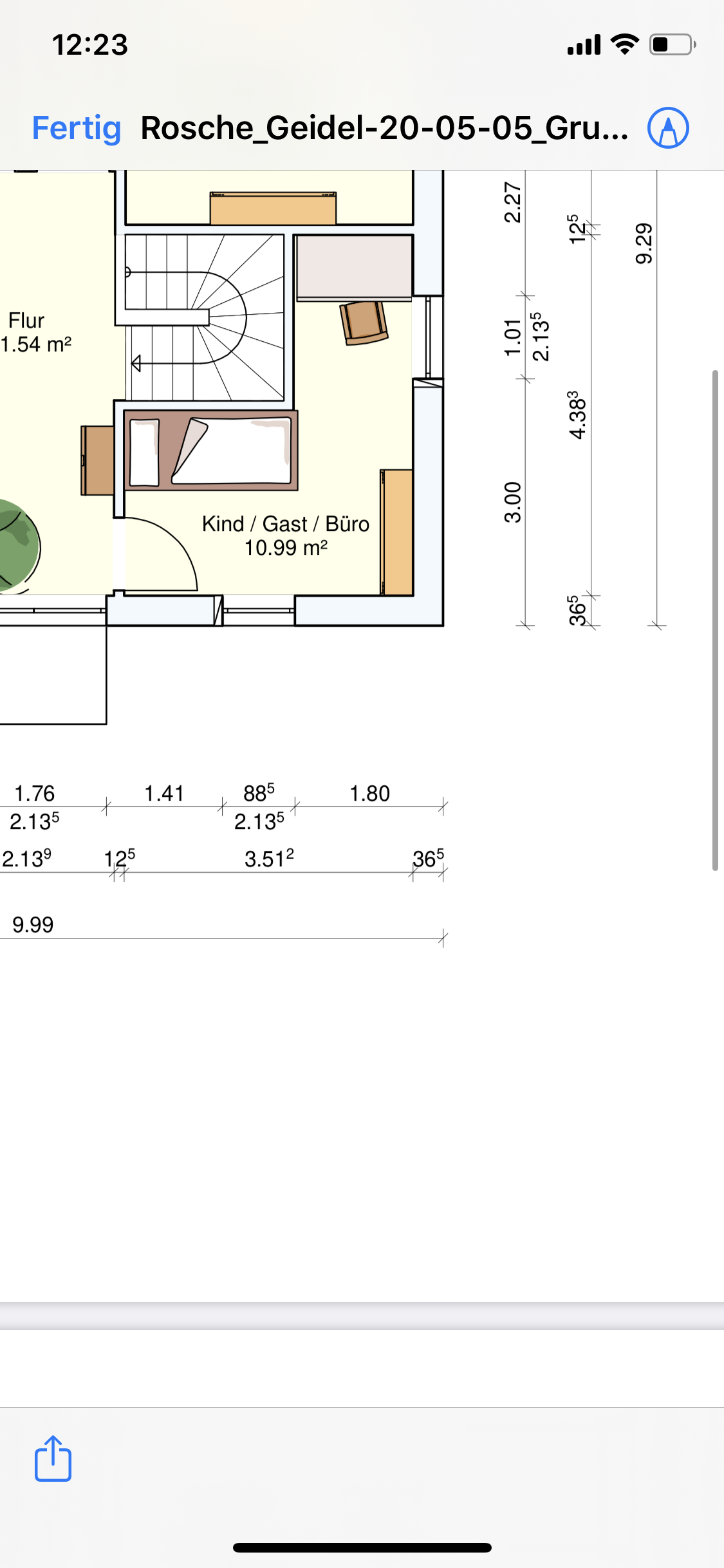

hier hat uns vom Prinzip nur die Treppe gestört. Wollten diese gerne mehr im Flur und eben mit Abstellraum. Die Küche ist ja relativ einfach anpassbar.
Wieso drehst Du da nicht einfach die Laufrichtung der Treppe? Antritt bei der Tür zum Wohnzimmer, Richtung Haustür geht es dann hoch ins OG. Dann musst Du nicht durch den Schmutzbereich am Eingang sondern bequem vom WZ aus direkt hochlaufen und kannst trotzdem einen Abstellraum unter die Treppe machen. Tür dazu dann rechts neben der Eingangstür.
Ich finde den Grundriss gut, der ergibt oben sehr schöne Zimmer.

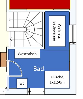

Upps, ernsthaft? Badewanne über die kurze Seite besteigen? Ich hätte vermutet, dass du da die Dusche meinst in der Nische mit deinem ersten Vorschlag. Eingemauert mit noch Stufen davor wie der TE geschrieben hat, kann ich mir so absolut nicht vorstellen.

@RomeoZwo
Ja, würde ich für mich selbst auch so machen. Der TE hat aber ja den Wunsch nach so einer überbreiten Wanne - wie genau die funktionieren weiß ich nicht. Vielleicht würde ich die Treppe auch noch 10 cm ins Haus schieben und dort eine freistehende Wanne mit Fenster drüber bauen ...
