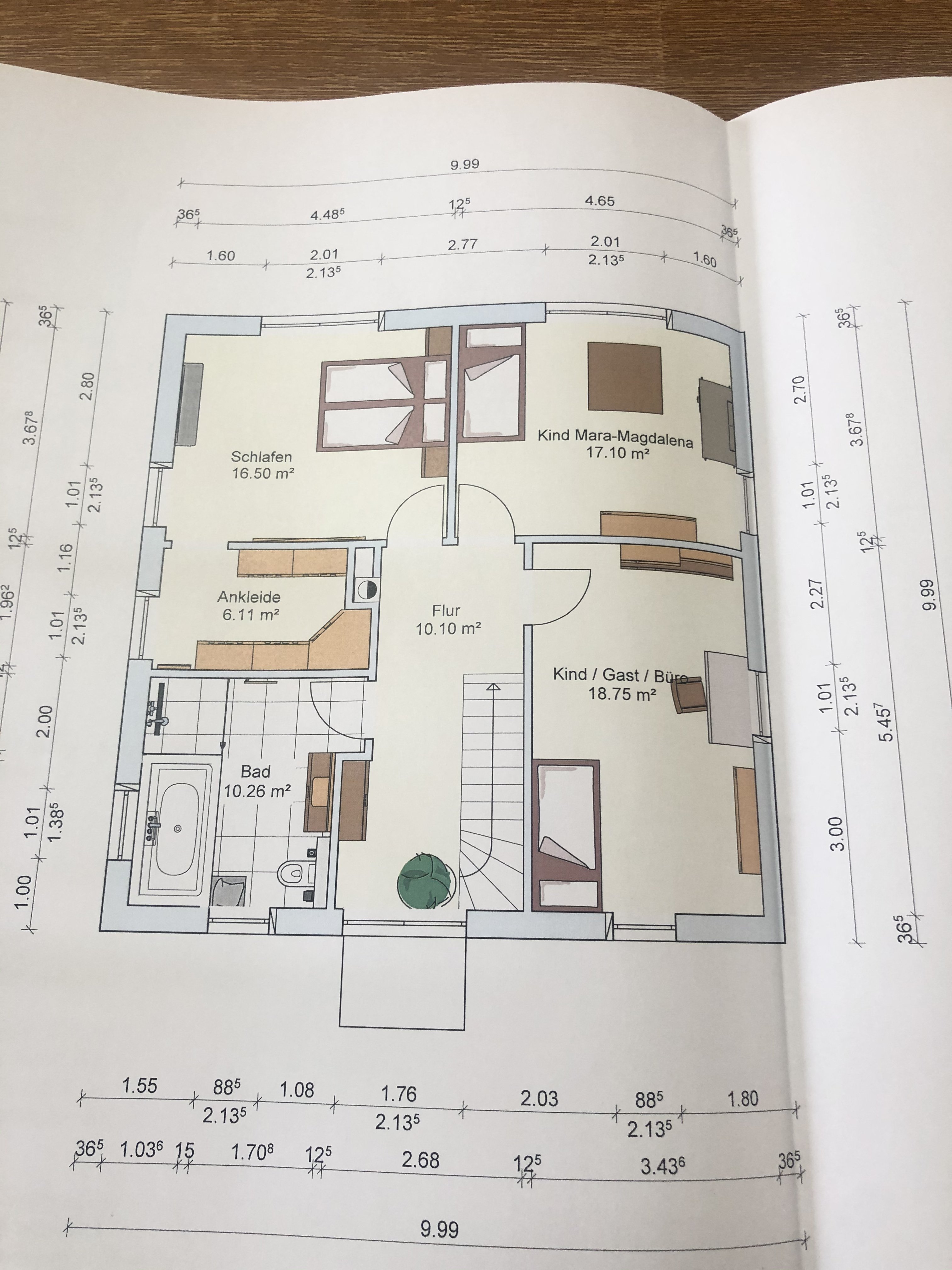

Coletrickle_7808
Das hier war der ursprüngliche...hier stört uns lediglich die Treppe. Zum einen geht sie direkt vorne los, man trägt also den ganzen Dreck hoch. Zum anderen wollen wir diese gerne geschlossen haben als Abstellraum.
Grundriss eines Wohnplans mit Flur, Kinder-/Gästezimmer, Büro und Bad.

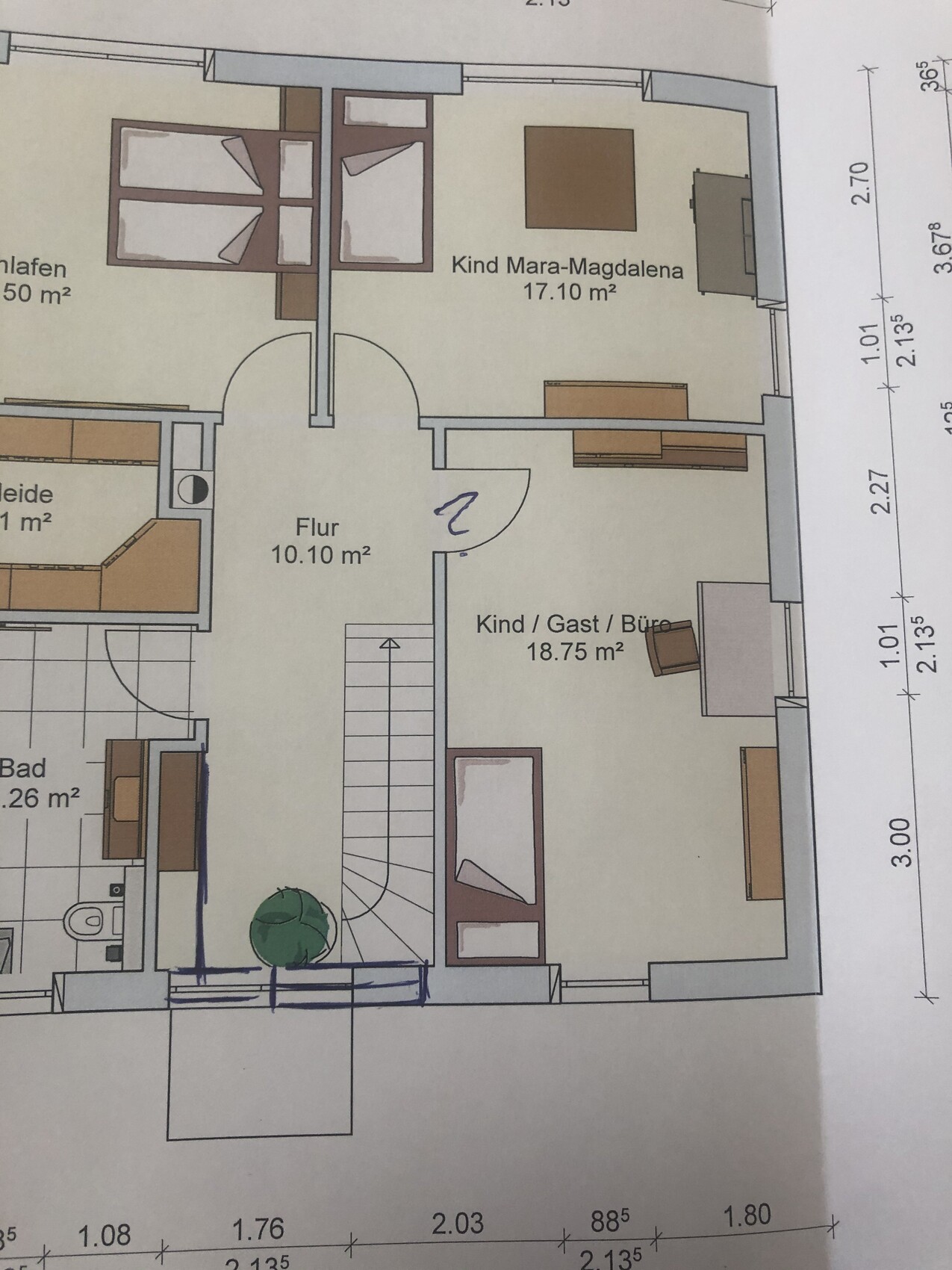

Coletrickle_7808
Vielen Dank erst mal. Bzgl. Kinderzimmer 2. würde das gehen die Treppe einfach nach unterm zu schieben. Direkt zum Eingang und die Tür im EG einfach etwas nach links zu schieben. Dann das Fenster oben ebenso...hier das Bad dann eine Art Nische (Siehe Bild). Zusätzlich könnte man dann noch die Wand von Kind1 zu Kind 2 nach oben verschieben. Dann hätte Kind 1 etwas weniger und Kind 2 etwas mehr.
Grundriss eines Hauses: Schlafzimmer, Ankleide, Flur, Bad und zwei Kinderzimmer.
