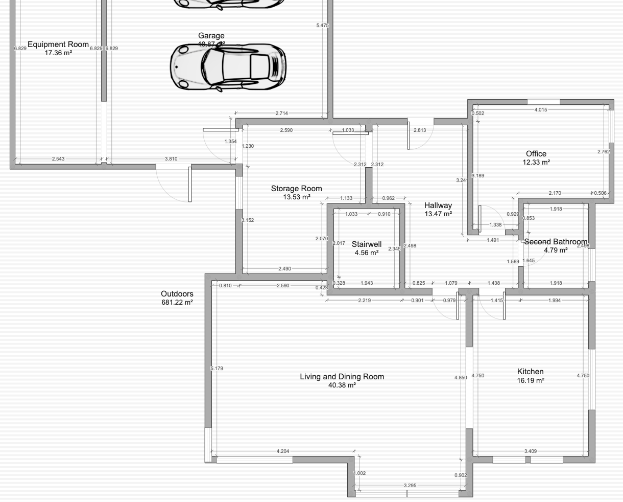

Hallo Hausbau-Community,
auch wir möchten gerne den Traum vom Eigenheim in die Tat umsetzen.
Die Planungen des Grundrisses sind bei uns im Kopf schon weit fortgeschritten, nach den ersten Gesprächen mit Bauträgern kommen nun langsam auch konkrete Bilder. Wir würden uns sehr freuen über Idee, Kritik, Feedback und Sonstiges.
Die vorgestellten Zeichnungen sind noch nicht 100% rund, das wissen wir. Aber wir würden gerne den Prozess mit Hilfe eurer Ideen gerne beschleunigen, daher bitte ich um etwas Nachsicht. Offene Themen oder Fragen versuche ich dann kurzfristig zu beantworten.
Auf Basis der Skizze (ebenfalls als Anlage Verfügbar) wurde ein konkreter Grundriss gezeichnet. Die Garage fehlt allerdings, und die Tür des HWRs zur Garage ist noch nicht richtig. Aber in Summe - was die Raum Anordnung, Raumgrößen, Fenster usw angeht - passt das grob. Es geht uns hier um ein erstes Feedback. Danke vorab

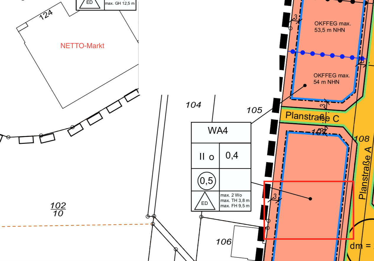

Größe des Grundstücks: 756qm
Hang: nein
Grundflächenzahl: s. Bild
Geschossflächenzahl: s. Bild
Baufenster, Baulinie und -grenze: s.Bild
Randbebauung: nein
Anzahl Stellplatz: 2
Geschossigkeit: 2
Dachform: Satteldach
Stilrichtung: modern
Ausrichtung: Süden
Maximale Höhen/Begrenzungen: 9.5m Firsthöhe
weitere Vorgaben: 3.80m Traufenhöhe, Dachneigung 38-45grad

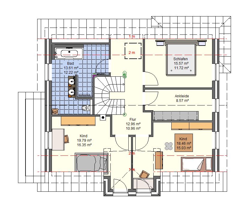

Kopfzerbrechen bereitet uns noch das OG, das finden wir derzeit nicht optimal

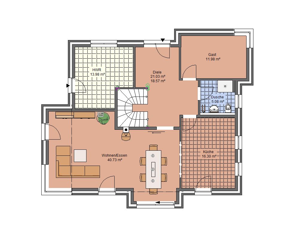

Der Hauswirtschaftsraum hat aktuell keine Verbindung zum Rest des EG. Ist das so gewollt, oder ein Fehler in der Zeichnung?
palmenhaus
Fehler in der Zeichnung. Tür geht in den Flur ab.
Danke für den Hinweis. Hatte ich vergessen zu erwähnen
NatureSys
Problematisch sind in der jetzigen Version die Laufwege im EG. Rund um den Tisch ist es eng, sodass man schlecht von der Terrasse zum WC kommt und auch schlecht von der Küche ins Wohnzimmer. Wenn man bedenkt wie groß die Diele ist, ist der Bereich und den Tisch zu knapp bemessen.

Ich finde oben im OG den Erker zu schmal. Da passen vielleicht Schreibtische hin, die Max. 1,20m breit sind. Und dann fehlt den Kinder jeglicher Platz um dort was abzustellen. Weder ein Regal, noch ein Rollco Tai er haben dort wirklich Platz.
