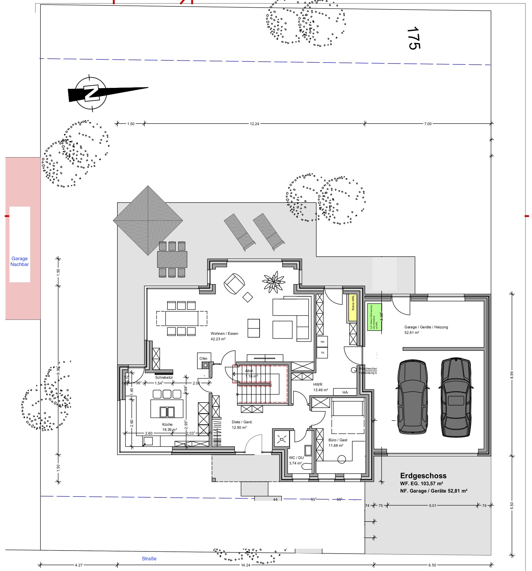

Auf Basis der Skizze (ebenfalls als Anlage Verfügbar) wurde ein konkreter Grundriss gezeichnet. Die Garage fehlt allerdings, und die Tür des HWRs zur Garage ist noch nicht richtig. Aber in Summe - was die Raum Anordnung, Raumgrößen, Fenster usw angeht - passt das grob. Es geht uns hier um ein erstes Feedback. Danke vorab

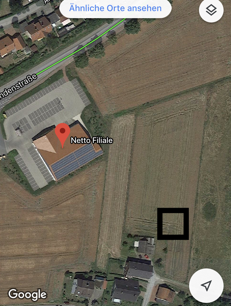

- Keine Wohnräume zum Netto-Markt, welcher NW zum Haus steht

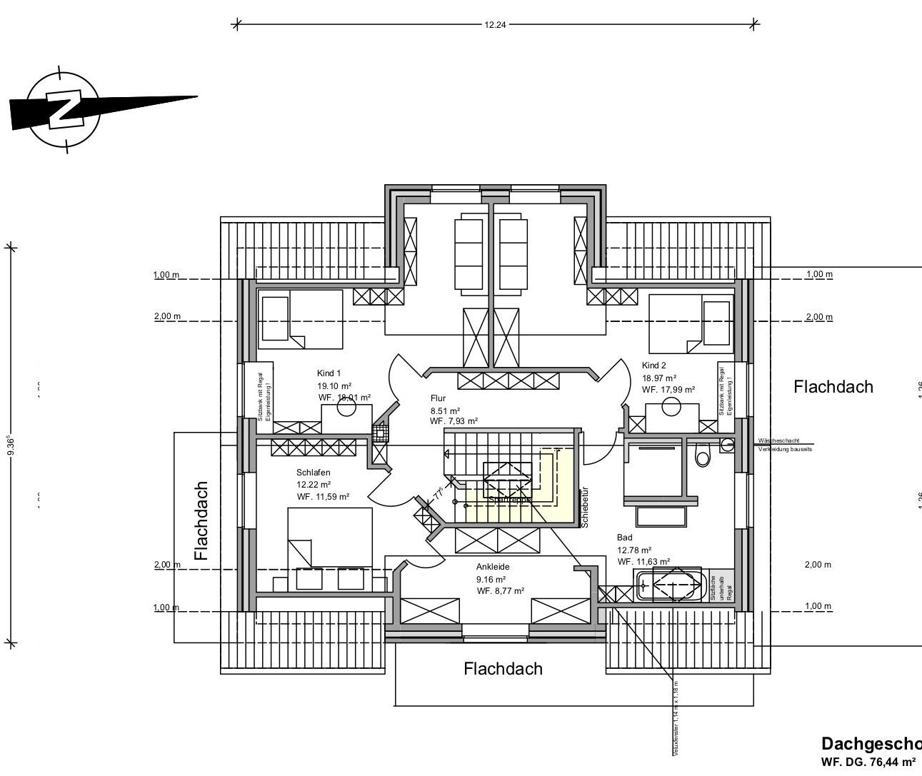

Kopfzerbrechen bereitet uns noch das OG, das finden wir derzeit nicht optimal

Lageplan des Gebiets: NETTO-Markt, Planstraße C, orange Bauflächen, blaue Grenzlinien.
Grundriss Erdgeschoss: Wohnen/Essen, Küche, Diele, HWR, Gästezimmer, Dusche.
Grundriss eines Obergeschosses: Flur, Treppe, Bad, Ankleide, Schlafzimmer und zwei Kinderzimmer.

Der Hauswirtschaftsraum hat aktuell keine Verbindung zum Rest des EG. Ist das so gewollt, oder ein Fehler in der Zeichnung?
palmenhaus28.01.20 22:32
Fehler in der Zeichnung. Tür geht in den Flur ab.
Danke für den Hinweis. Hatte ich vergessen zu erwähnen
NatureSys28.01.20 22:35
Problematisch sind in der jetzigen Version die Laufwege im EG. Rund um den Tisch ist es eng, sodass man schlecht von der Terrasse zum WC kommt und auch schlecht von der Küche ins Wohnzimmer. Wenn man bedenkt wie groß die Diele ist, ist der Bereich und den Tisch zu knapp bemessen.

Ich finde oben im OG den Erker zu schmal. Da passen vielleicht Schreibtische hin, die Max. 1,20m breit sind. Und dann fehlt den Kinder jeglicher Platz um dort was abzustellen. Weder ein Regal, noch ein Rollco Tai er haben dort wirklich Platz.
NatureSys28.01.20 22:48
Rollcontainer war gemeint
